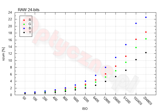

Sprawdźmy teraz wyniki pomiarów poziomu szumu, jakie przeprowadziliśmy na surowych plikach. Dzięki nim będziemy mogli zweryfikować poczynione przed chwilą obserwacje.
Szum narasta wykładniczo całym w zakresie natywnych czułości, a przebieg nie budzi zastrzeżeń. Nie obserwujemy żadnych załamań świadczących o odszumianiu RAW-ów.
Dla uproszczenia porównań poziomu szumu pomiędzy omawianymi aparatami, pokazujemy także wykres z wartościami składowej luminancji.
Dla nastawy ISO 6400, R6 Mark II ma niewielką przewagę nad Z6 II wynoszącą ok. 1/3 EV. Z kolei różnica między EOS-em a A7 IV to nieco ponad 1/2 EV (na korzyść tego pierwszego). Podobnie oceniamy przewagę pierwszej wersji R6 nad swoim następcą.
