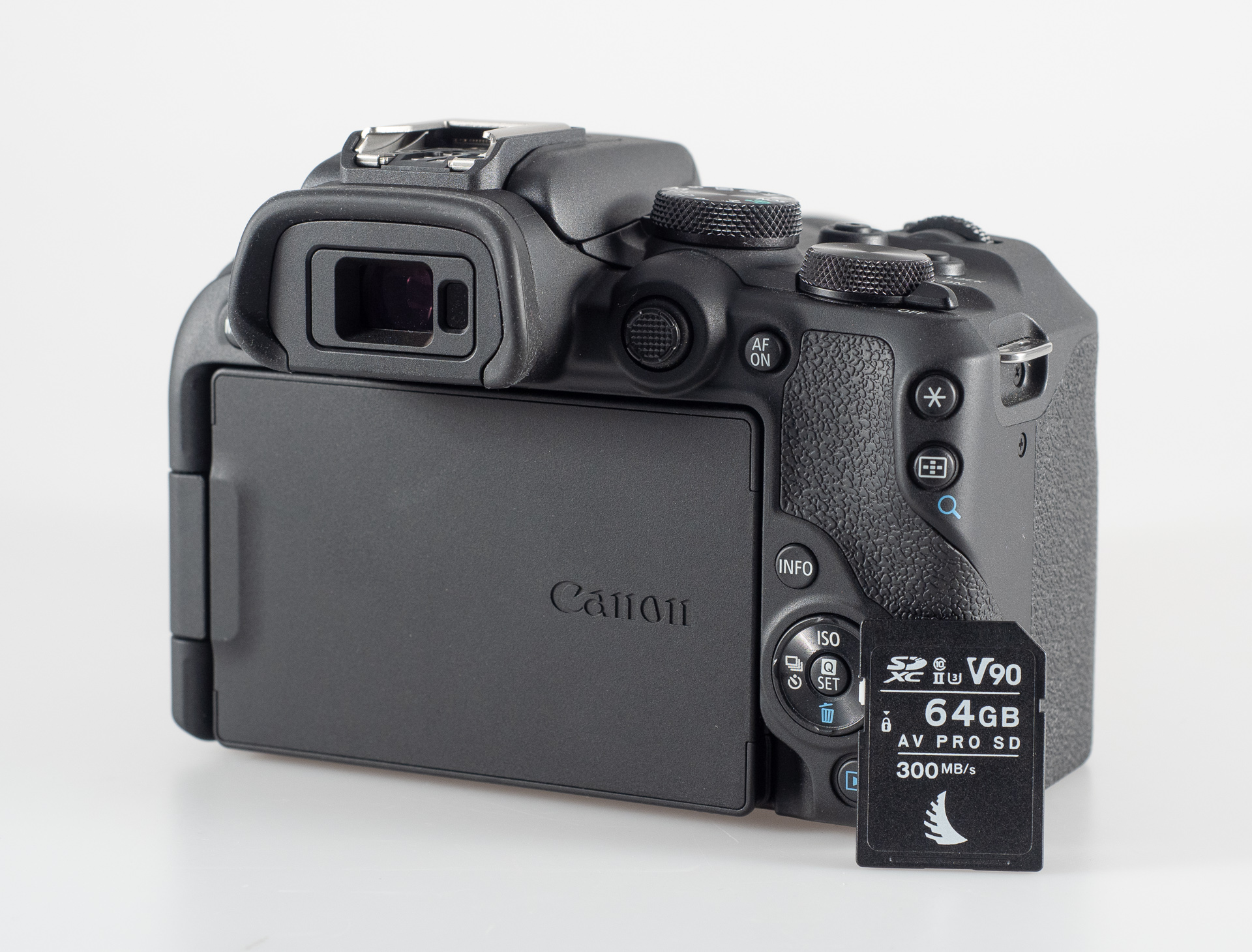

EOS R10 należy raczej do grupy niewielkich aparatów, przez co trudno mu oferować szczególną wygodę użytkowania. Wprawdzie rękojeść została wyprofilowana i pokryta gumowym tworzywem, jednak jej głębokość, a przede wszystkim wysokość pozostawiają niedosyt. Podobnie jak w przypadku EOS-a R7, producent nie przewidział możliwości podpięcia dodatkowego uchwytu do zdjęć pionowych. Ten z pewnością miałby bardzo pozytywny wpływ na komfort fotografowania, szczególnie z cięższymi obiektywami.
Całkiem korzystnie prezentuje się zestaw elementów sterujących. Mamy dwa pokrętła sterujące (plus dodatkowe na każdym obiektywie RF) oraz dżojstik. Przydatny z pewnością będzie także znajdujący się na górnej ściance guzik M-Fn, który domyślnie otwiera niewielki panel z 5 podstawowymi ustawieniami aparatu i umożliwia ich regulację. Może on w wielu sytuacjach zastąpić szybkie menu. Dotykowy interfejs o szerokiej funkcjonalność także kwalifikujemy do zalet.

Test szybkości wykonaliśmy z kartą Angelbird AV PRO 64 GB SDXC UHS-II V90. Czas naświetlania ustawiony został na 1/1000 s, wykorzystaliśmy ISO 1600. Objętość pliku JPEG wyniosła 20.8 MB, a RAW – 44.4 MB. Dla 30-sekundowej serii przy migawce mechanicznej (15 kl/s) otrzymaliśmy następujące rezultaty:

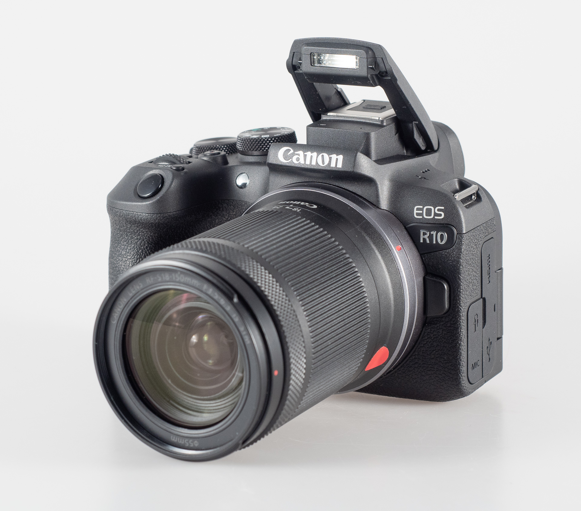

Canon EOS R10 - Użytkowanie i ergonomia
W EOS-ie R10 zastosowano wbudowaną lampę błyskową, której liczba przewodnia wynosi 6 (dla ISO 100). Regulacji mocy błysku można dokonywać w zakresie ±2 EV ze skokiem 1/3. Czas synchronizacji błysku wynosi 1/250 s dla aktywnej elektronicznej pierwszej kurtyny migawki (1/200 s dla mechanicznej). Tryby pracy lampy błyskowej przedstawiają się następująco:
