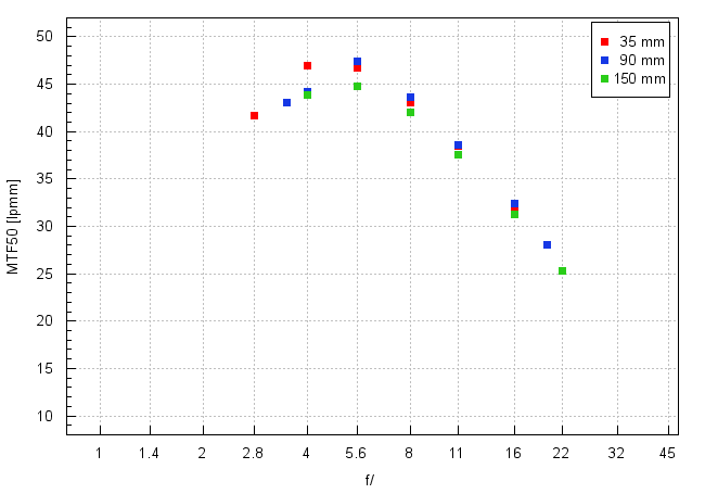

Zobaczmy więc, jak na tym tle prezentują się wyniki Tamrona 35–150 mm f/2.8–4 Di VC OSD. Rezultaty, jakie uzyskał ten obiektyw w centrum kadru dla ogniskowych 35, 90 i 150 mm, są przedstawione na poniższym wykresie.
Tamron 35-150 mm f/2.8-4 Di VC OSD - Rozdzielczość obrazu
Jak na obiektyw zmiennoogniskowy, zaprezentowane wyniki śmiało można uznać za świetne. Po pierwsze, obiektyw zachowuje się dość równo i nie pokazuje dużych różnic pomiędzy poszczególnymi ogniskowymi oraz pomiędzy maksymalnym otworem względnym i innymi przysłonami. Po drugie, maksymalne wyniki uzyskane na ogniskowych 35 i 90 mm sięgają wartości 47 lpmm, a więc poziomu bardzo wysokiego i tylko minimalnie ustępującego najlepszym stałkom. Po trzecie, wyniki uzyskane na maksymalnym otworze względnym znajdują się w przedziale od 41 do 44 lpmm, a więc są bezapelacyjnie świetne. W centrum kadru Tamron 35–150 mm nie pokazuje więc nawet najmniejszych objawów słabości.

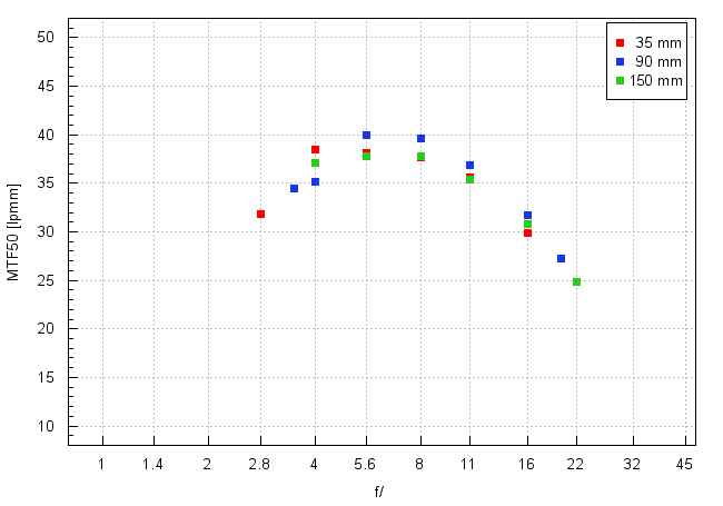

Zobaczmy teraz, jakie wyniki uzyskaliśmy na brzegu matrycy APS-C/DX. Odpowiedni wykres jest przedstawiony poniżej.
Od razu możemy napisać, że tutaj też słabych punktów nie znajdziemy. Najgorszy wynik testowany obiektyw uzyskuje na maksymalnym otworze względnym dla ogniskowej 35 mm i wynosi on prawie 32 lpmm. Nie ulega więc wątpliwości, że znajduje się on ciut powyżej poziomu przyzwoitości, a więc pozwoli nam uzyskiwać akceptowalnej jakości obrazy. Najlepsze wyniki uzyskamy za to w środku zakresu ogniskowych, gdzie po lekkim przymknięciu przysłony MTF-y dochodzą do bardzo dobrego poziomu 40 lpmm.

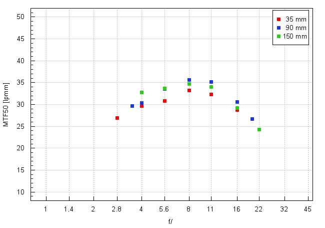

Jak wypada brzeg pełnej klatki? Tę ocenę umożliwi nam kolejny wykres.
Doczekaliśmy się pierwszych słabych punktów. Kombinacja ogniskowej 35 mm i światła f/2.8 daje nam jakość obrazu, którą trudno uznać za akceptowalną. Na granicy akceptowalności są też wyniki uzyskane na 35 mm przy świetle f/4.0 oraz na maksymalnym otworze względnym środka zakresu ogniskowych. Najlepiej prezentuje się za to ogniskowa 150 mm, gdzie już od f/4.0 obraz jest rozsądnej jakości.
To nie są jakieś poważne wpadki i biorąc pod uwagę unikalne parametry obiektywu, nie zmieniają one naszej wysokiej oceny jego osiągów. Całościowy obraz jest naprawdę bardzo dobry i zachowanie Tamrona w tej kategorii zdecydowanie nam się podoba.

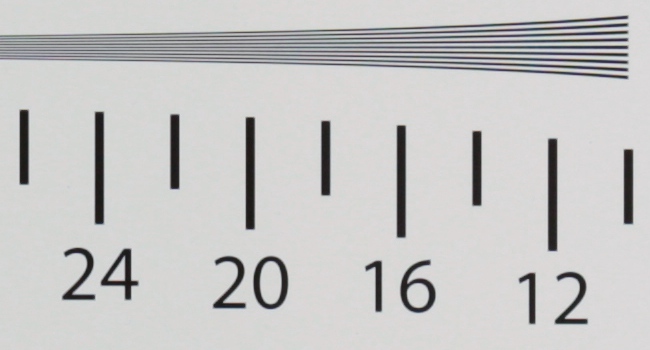

Canon 5D MkIII, JPEG, 35 mm, f/2.8

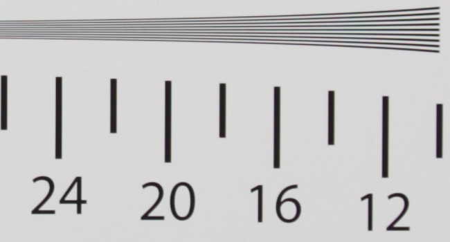

Canon 5D MkIII, JPEG, 90 mm, f/5.6
