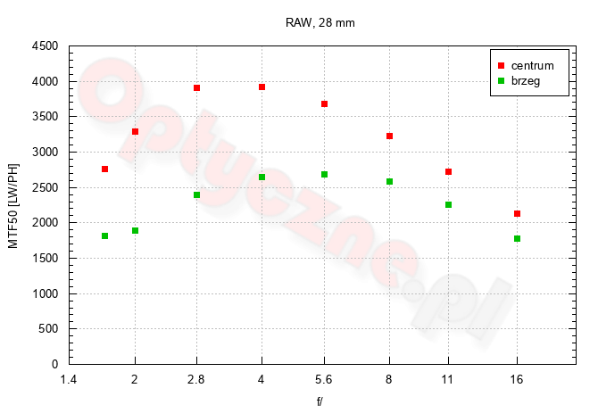

Testy rozdzielczości przeprowadzamy na podstawie zdjęć tablicy ISO12233, które są robione dla różnych długości ogniskowych i różnych wartości przysłony. Następnie dokonujemy obliczeń zarówno dla centrum, jak i brzegu kadru. Wyniki prezentujemy w postaci wartości funkcji MTF50. Tradycyjnie pomiarom podlegały zarówno pliki JPEG, jak i surowe pliki RAW.
Zacznijmy od wyników otrzymanych dla plików RAW:
Leica Q3 - Optyka
Na maksymalnym otworze względnym Leica Q3 notuje w centrum 2762 LW/PH, co sprawia, że owa nastawa przysłony jest w pełni użyteczna. Na podstawie powyższego wykresu możemy też stwierdzić, że obiektyw osiąga maksimum rozdzielczości dla przysłony f/4. Niestety, widać całkiem spore różnice w wynikach między centrum, a brzegiem kadru, która dla f/4 wynosi ok. 1270 linii. Prawdę mówiąc, w przypadku tak renomowanego producenta, spodziewaliśmy się nieco mniejszych dysproporcji.

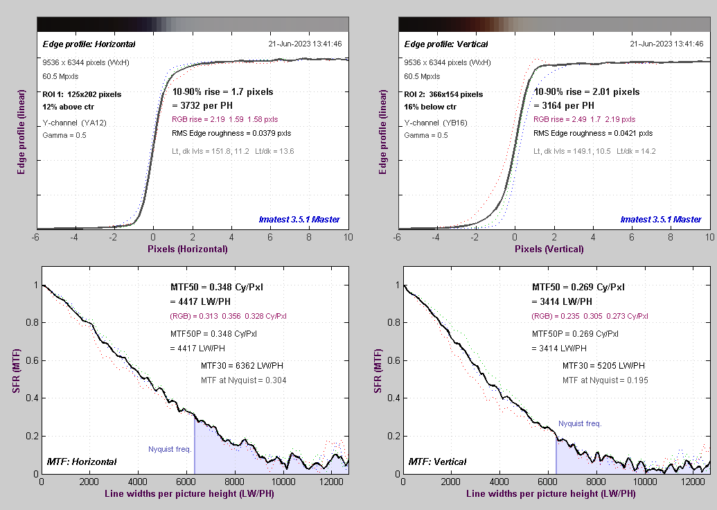

Spójrzmy jeszcze na wykres z Imatestu dla przykładowego pliku RAW:
Leica Q3 - Optyka
Zarówno na podstawie wyglądu profili na granicy czerni i bieli, a także przebiegów funkcji MTF, nie widać, by pliki RAW były wyostrzane. Aparat nie posiada filtra antyaliasingowego.

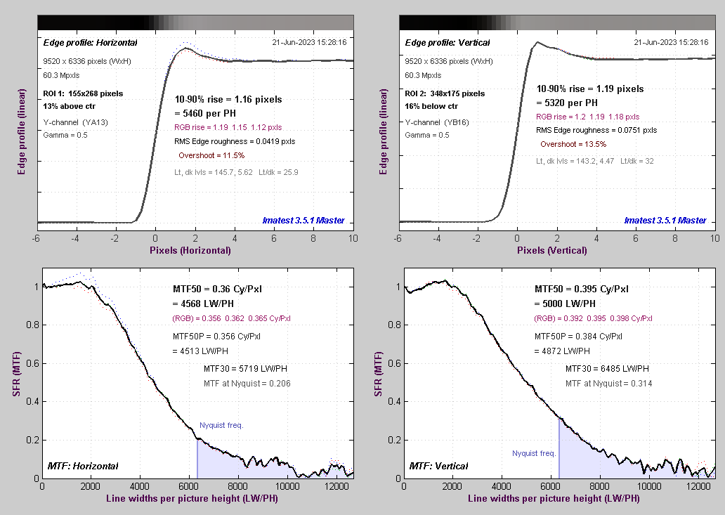

Poniżej zamieszczamy wyniki pomiaru rozdzielczości przeprowadzonego na plikach JPEG z wyostrzaniem ustawionym na minimalną wartość.
Leica Q3 - Optyka
Osiągi zmierzone na JPEG-ach stoją na wyższym poziomie niż dla RAW-ów. To świadczy o tym, że zdjęcia w tym formacie są z pewnością wyostrzane. Widać też, że dysproporcja wyników pomiędzy centrum, a brzegiem kadru się pogłębiła.
Poniższe wykresy z Imatestu jednoznacznie potwierdzają stosowanie wyostrzania na JPEG-ach. Widać tu zarówno lokalne ekstrema w profilach na granicy czerni i bieli, a także przekroczenie przez funkcje MTF wartości 1.

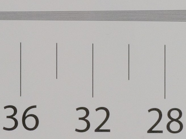

Poniżej prezentujemy wycinki zdjęć tablicy testowej (w formacie JPEG) w skali 1:1 z okolic centrum kadru dla maksymalnej i minimalnej rozdzielczości.
28 mm f/5.6
Leica Q3 - Optyka
28 mm f/16
Leica Q3 - Optyka

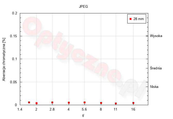

Aberracja chromatyczna
Przypomnijmy, że w naszej ocenie wartości aberracji wykraczające ponad 0.15% są uznawane za bardzo silne i widoczne na zdjęciach. Powyżej 0.8% uznajemy je za umiarkowane, a powyżej 0.04% za nieznaczące. Poniżej 0.04% możemy potraktować aberrację jako znikomą, czyli trudno dostrzegalną.
Leica Q3 - Optyka
Gdy korzystamy z formatu JPEG, aberracja chromatyczna w testowanym aparacie nie będzie stanowić żadnego problemu. Dla żadnej wartości przysłony wyniki nie przekraczają 0.01.

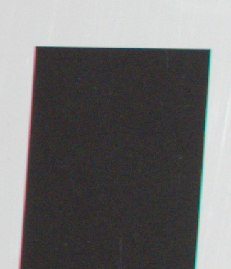

W przypadku nieskorygowanych plików RAW, poziom aberracji chromatycznej jest trochę wyższy. Dla całego zakresu przysłon, wyniki oscylują wokół wartości 0.04, którą uznajemy za poziom niski. W związku z tym, kolorowe obwódki wokół kontrastowych obiektów mogą być widoczne, ale dopiero przy dużych powiększeniach. Innymi słowy, wada ta nie powinna w zasadzie nikomu przeszkadzać.
W tabelce poniżej prezentujemy w skali 1:1 wycinki zdjęć tablicy testowej przestawiające krawędzie czerni i bieli z najwyższym i najniższym poziomem aberracji chromatycznej według wyników otrzymanych dla surowych plików wywołanych programem dcraw.
28 mm f/2.8 28 mm f/16
Leica Q3 - Optyka Leica Q3 - Optyka

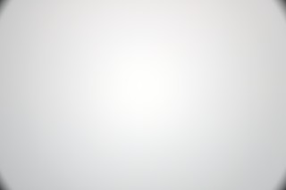

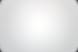

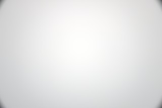

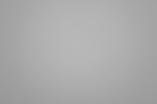

Winietowanie
Spójrzmy na wyniki pomiary winietowania.
JPEG RAW
f/1.7 18.3% (−0.59 EV) 56.6% (−2.6 EV)
f/2 15% (−0.47 EV) 54.5% (−2.44 EV)
f/2.8 15.7% (−0.49 EV) 60.3% (−2.91 EV)
f/4 13.6% (−0.42 EV) 72.1% (−4.39 EV)
f/5.6 14.6% (−0.46 EV) 85.9% (−9.53 EV)
f/8 14.6% (−0.46 EV) 89.3% (−11.8 EV)
f/11 14.7% (−0.46 EV) 89.5% (−12 EV)
f/16 14.6% (−0.46 EV) 89.5% (−12 EV)

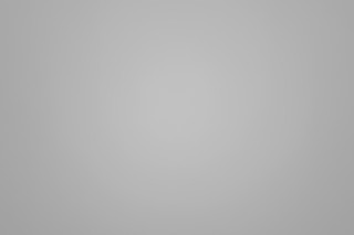

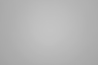

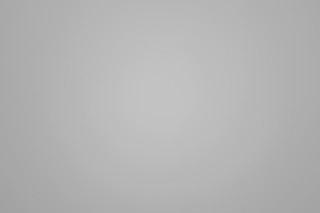

Fotografując w JPEG-ach, winietowanie nie będzie stanowić większego problemu. Jego maksymalny poziom widać oczywiście dla maksymalnie otwartej przysłony, gdzie osiąga 18.3% (−0.59 EV).

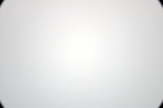

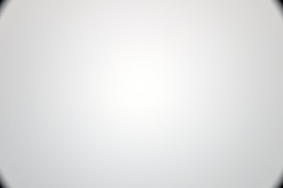

Co innego widzimy w przypadku plików RAW. Oprócz dużej dystorsji, uwidoczniły się także zaczernione rogi kadru. Stąd w naszej tabelce bardzo wysokie wyniki straty światła, dochodzące nawet do 12 EV. Gdy aparat tworzy plik JPEG i aplikuje korektę dystorsji, ciemne rogi kadru zostaną „wypchnięte” poza widoczny obraz.

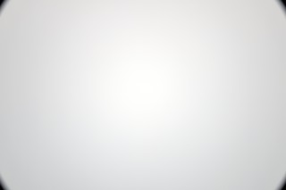

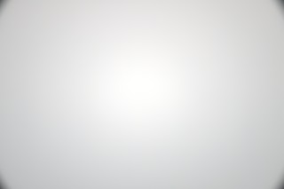

Poniżej prezentujemy miniatury ukazujące zakres winietowania.
JPEG RAW

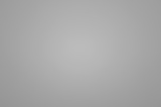

28 mm
f/1.7 f/1.7
f/2 f/2
f/2.8 f/2.8
f/4 f/4
f/5.6 f/5.6
f/8 f/8
f/11 f/11
f/16 f/16
Jako ciekawostkę możemy dodać, że po zaaplikowaniu do plików RAW korekty dystorsji i przycięciu obrazu do kąta jaki pokrywają pliki JPEG, najwyższy poziom winietowania zanotowaliśmy na f/1.7 i wyniósł on −0.64 EV (19.7%). To tylko nieco więcej niż zmierzyliśmy w pliku JPEG.

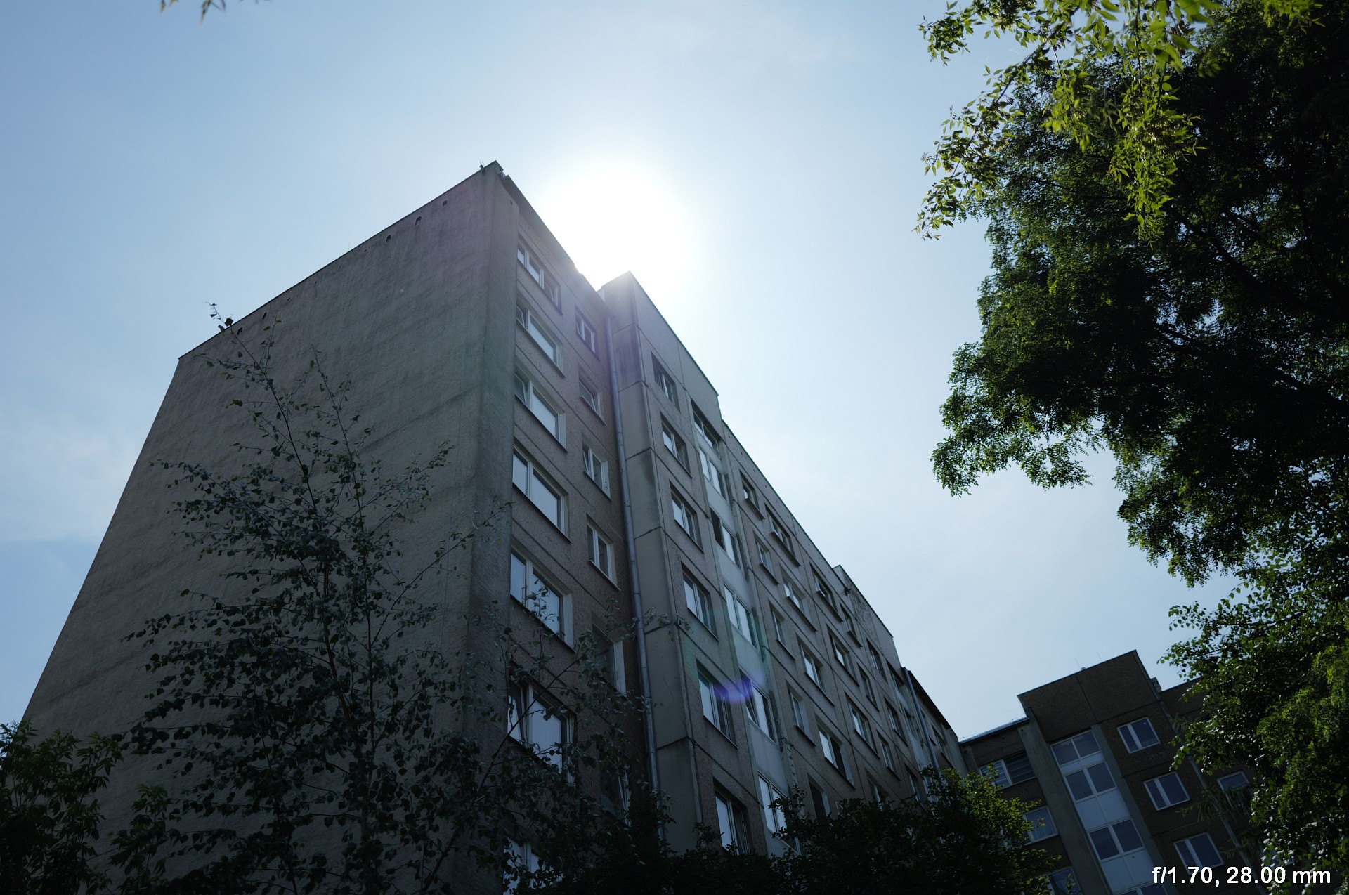

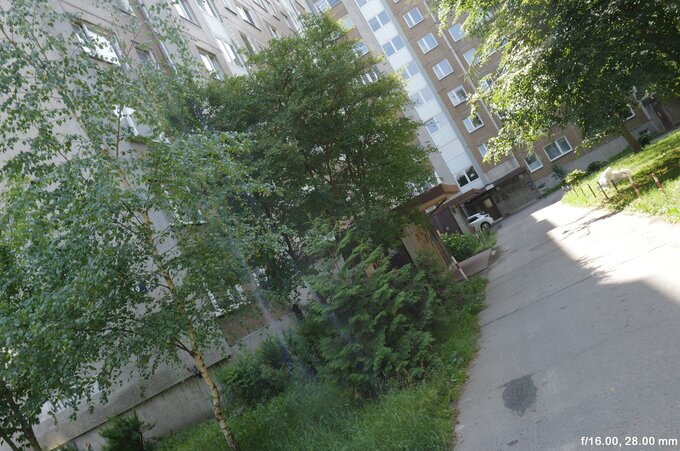

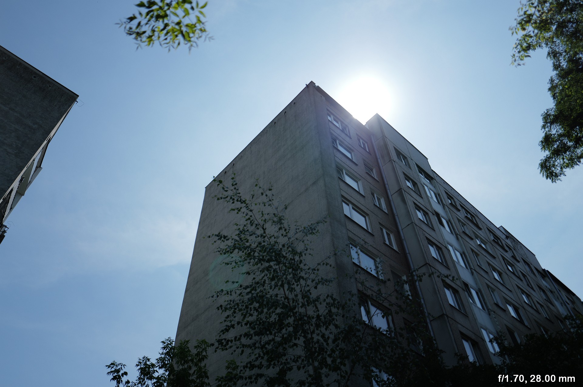

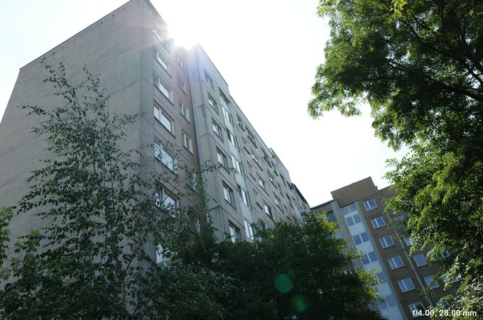

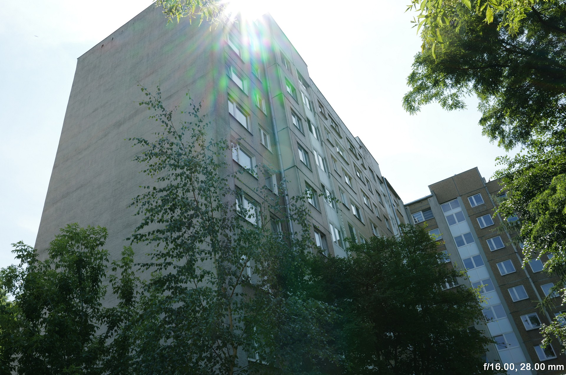

Odblaski

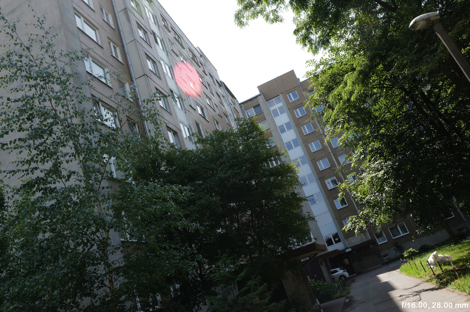

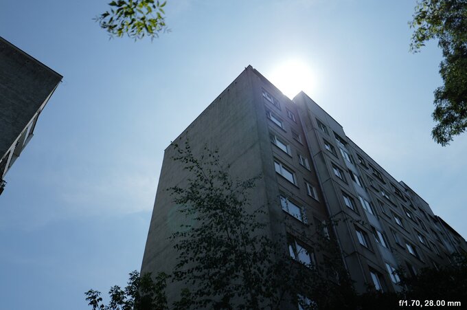

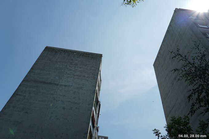

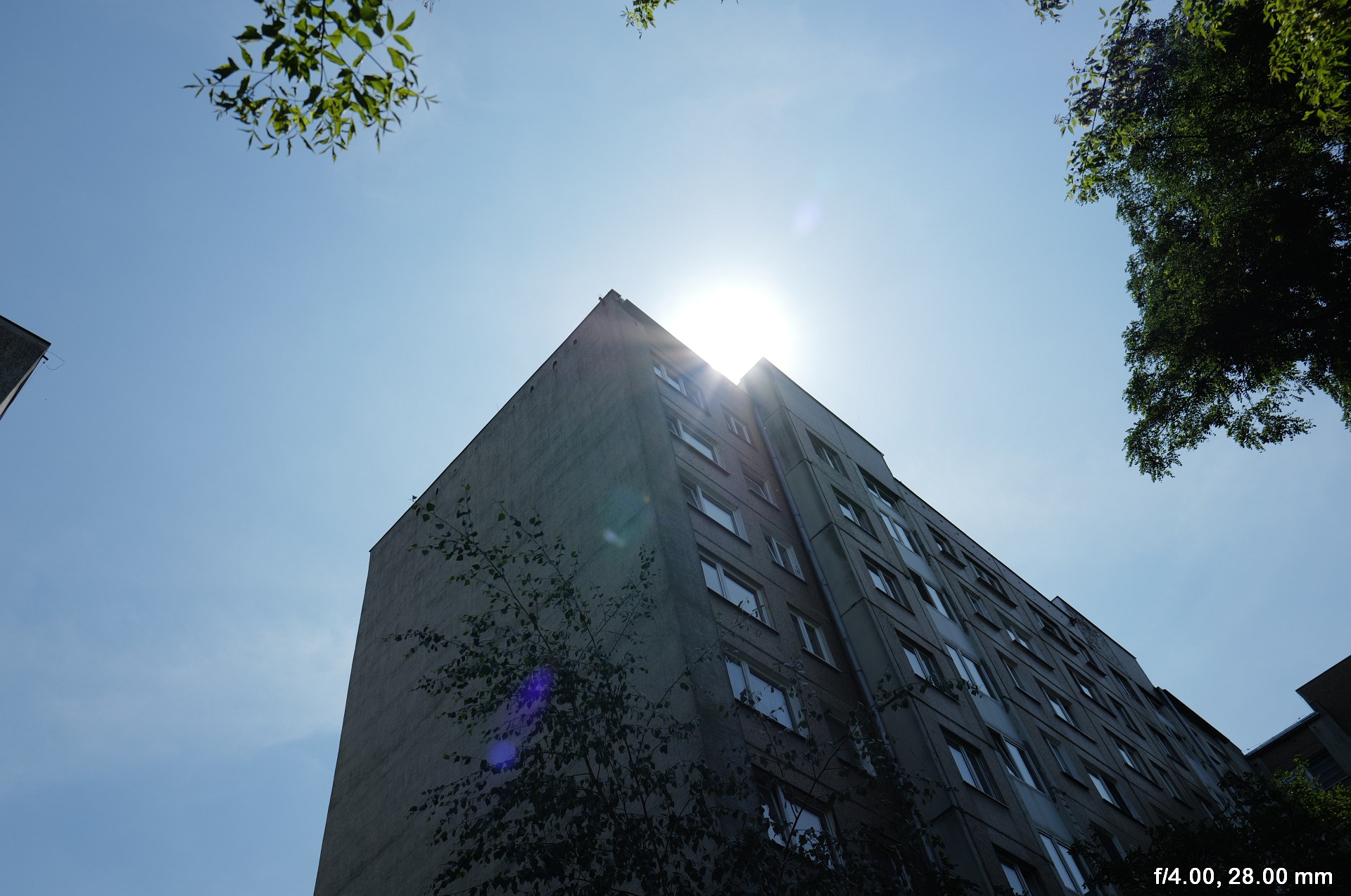

Przypomnijmy, że zastosowany w Q3 obiektyw Leica Summilux jest zbudowany z 11 soczewek ułożonych w 9 grupach, a zatem mamy 18 granic powietrze-szkło. Ostateczny efekt jest taki, że zarówno gdy słońce znajduje się w kadrze, jak i poza nim, możemy zauważyć odblaski o średniej intensywności. Mniej dają one się we znaki dla niskich wartości przysłony, ale nadal możemy złapać rozmaite artefakty. Nic zatem dziwnego, że do aparatu dołączona jest odpowiednia osłona, do noszenia której projektanci nas nieco „przymusili” – tylko bowiem po jej dokręceniu możemy założyć dekielek na obiektyw.
