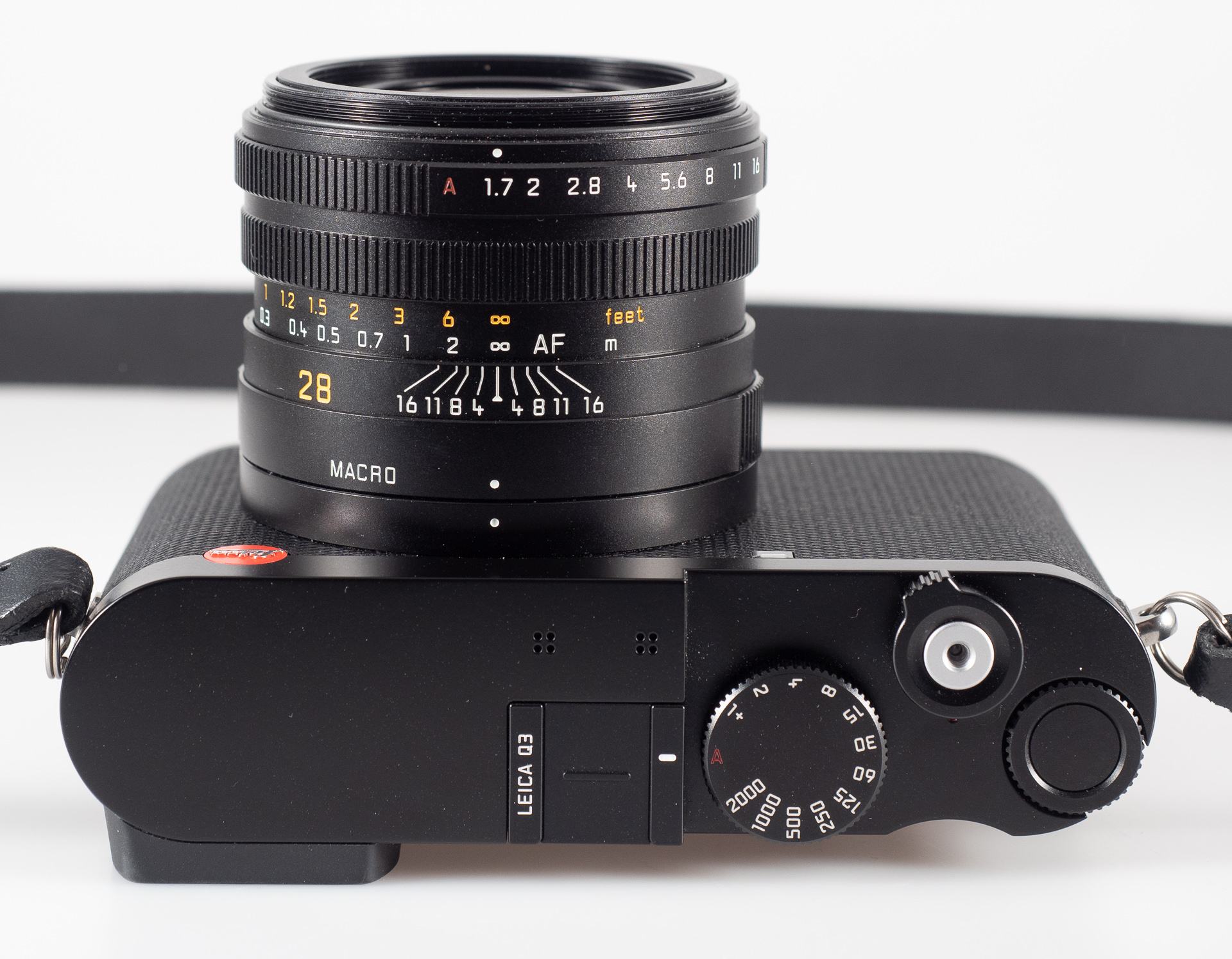

Budowa i funkcjonalność
Obudowa Q3 ma charakterystyczny dla produktów Leica elegancki i nieco ascetyczny design. Jakość użytych tworzyw oraz ich spasowania stoi na bardzo wysokim poziomie. Korpus wykonano z odlewu magnezowego, a całość została uszczelniona zgodnie z normą IP52. Niestety, obudowa nie ma jakiejkolwiek rękojeści i jest zupełnie płaska. O ile z przodu aparatu mamy chropowatą okleinę (twardą) to tylna ścianka pozostaje gładka i dość śliska. Komfort trzymania nie jest w związku z tym zbyt wysoki i zdecydowanie polecamy korzystanie dołączonego do zestawu z paska.

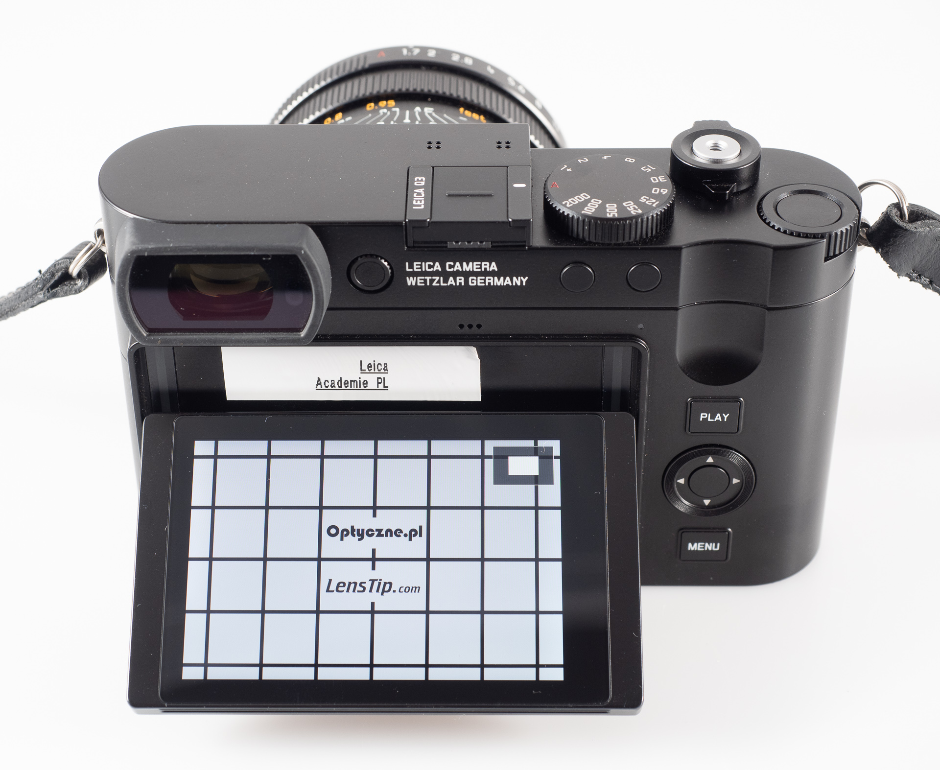

Zestaw elementów sterujących nie jest szczególnie bogaty, niemniej funkcje czterech przycisków możemy przeprogramować. Na pochwałę z pewnością zasługuje obecność programowalnego menu podręcznego oraz dość funkcjonalnego interfejsu dotykowego ekranu. Sam wyświetlacz ma wysoką rozdzielczość (1.84 miliona punktów) i charakteryzuje się świetną jakością obrazu.
Dobre wrażenie sprawia także OLED-owy wizjer elektroniczny, zarówno pod względem rozdzielczości (5.76 miliona punktów), jak również powiększenia obrazu (0.79x). Możemy ustawić podwyższone odświeżanie (120 Hz), co jednak trochę obniża szczegółowość podglądu. Z kolei przy 60 Hz widać lekkie smużenie.

Optyka
W Leice Q3 zastosowano taki sam jak u poprzednika stałoogniskowy obiektyw Summilux o ogniskowej 28 mm i maksymalnym otworze względnym f/1.7. Na jego budowę składa się 11 soczewek (w tym 3 asferyczne), ustawionych w 9 grupach. Przewidziano także tryb makro – po przestawieniu odpowiedniego pierścienia, możemy ostrzyć już od 17 cm. Wówczas najniższą dostępną wartością przysłony pozostaje f/2.8.
