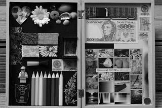

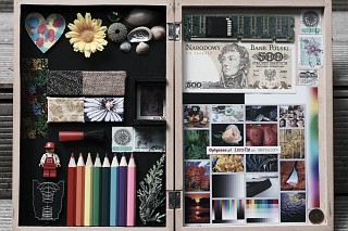

Provia/Standard Velvia
Fujifilm X-S20 - Jakość obrazu JPEG Fujifilm X-S20 - Jakość obrazu JPEG
Astia Classic Chrome
PRO Neg Hi PRO Neg Std
Classic Neg Nostalgic Neg
ETERNA ETERNA BLEACH BYPASS
Acros Acros (symulacja filtru – żółty)
Acros (symulacja filtru – czerwony) Acros (symulacja filtru – zielony)
Czarno-biały Czarno-biały (symulacja filtru – żółty)
Czarno-biały (symulacja filtru – czerwony) Czarno-biały (symulacja filtru – zielony)
Sepia
Standardowe porównanie jakości JPEG-ów
