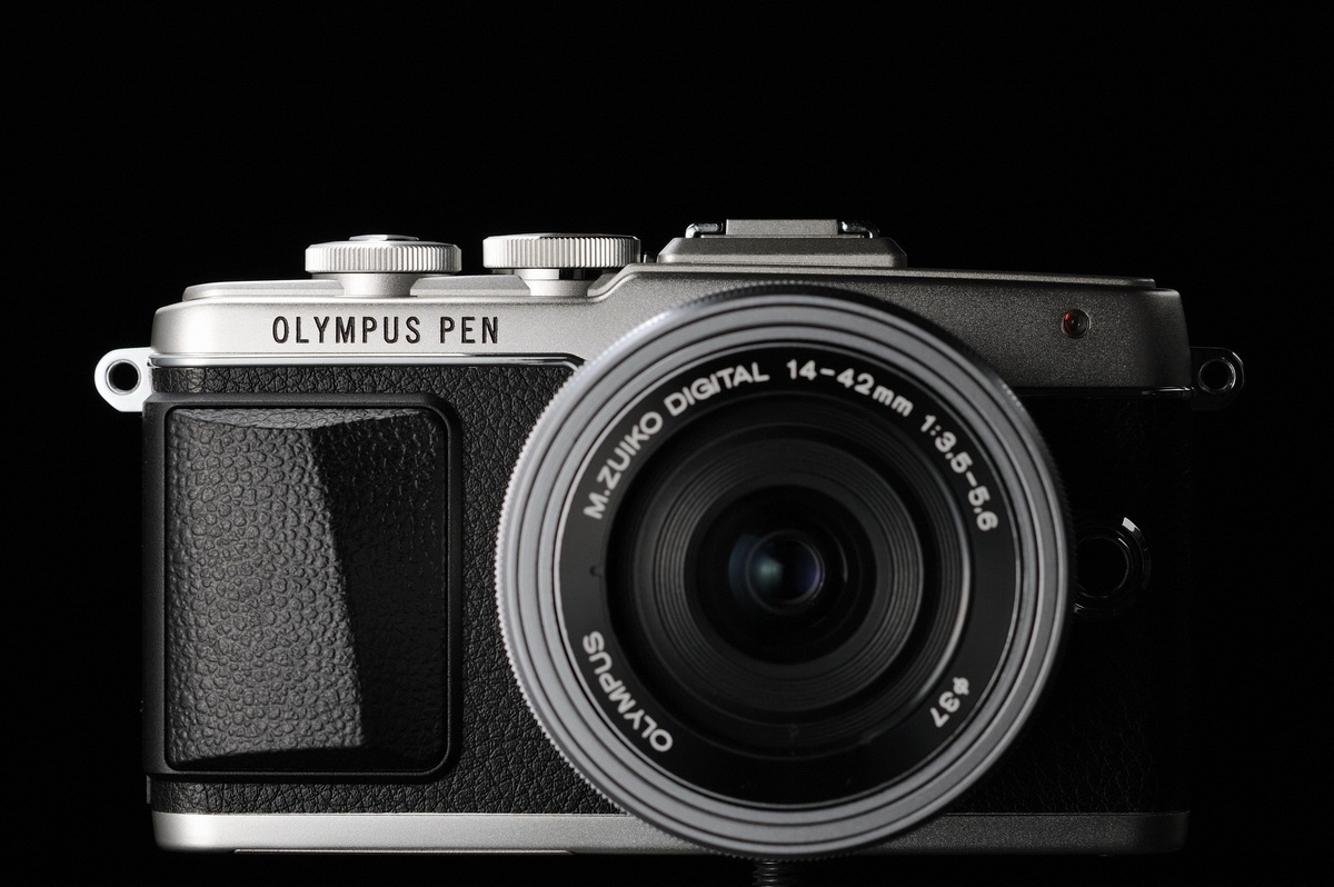

Olympus PEN E-PL7
Olympus E-PL7 to niewielki bezlusterkowiec z serii PEN. Aparat został wyposażony w 16-megapikselową matrycę Live-MOS formatu 4/3 i powstał z myślą o młodych miłośnikach fotografii, o czym świadczą liczne wersje kolorystyczne tego modelu oraz dedykowane do niego stylowe akcesoria.

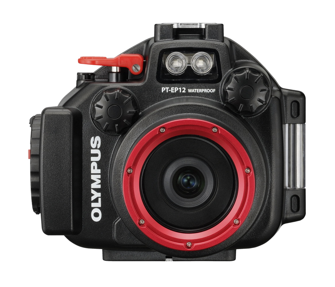

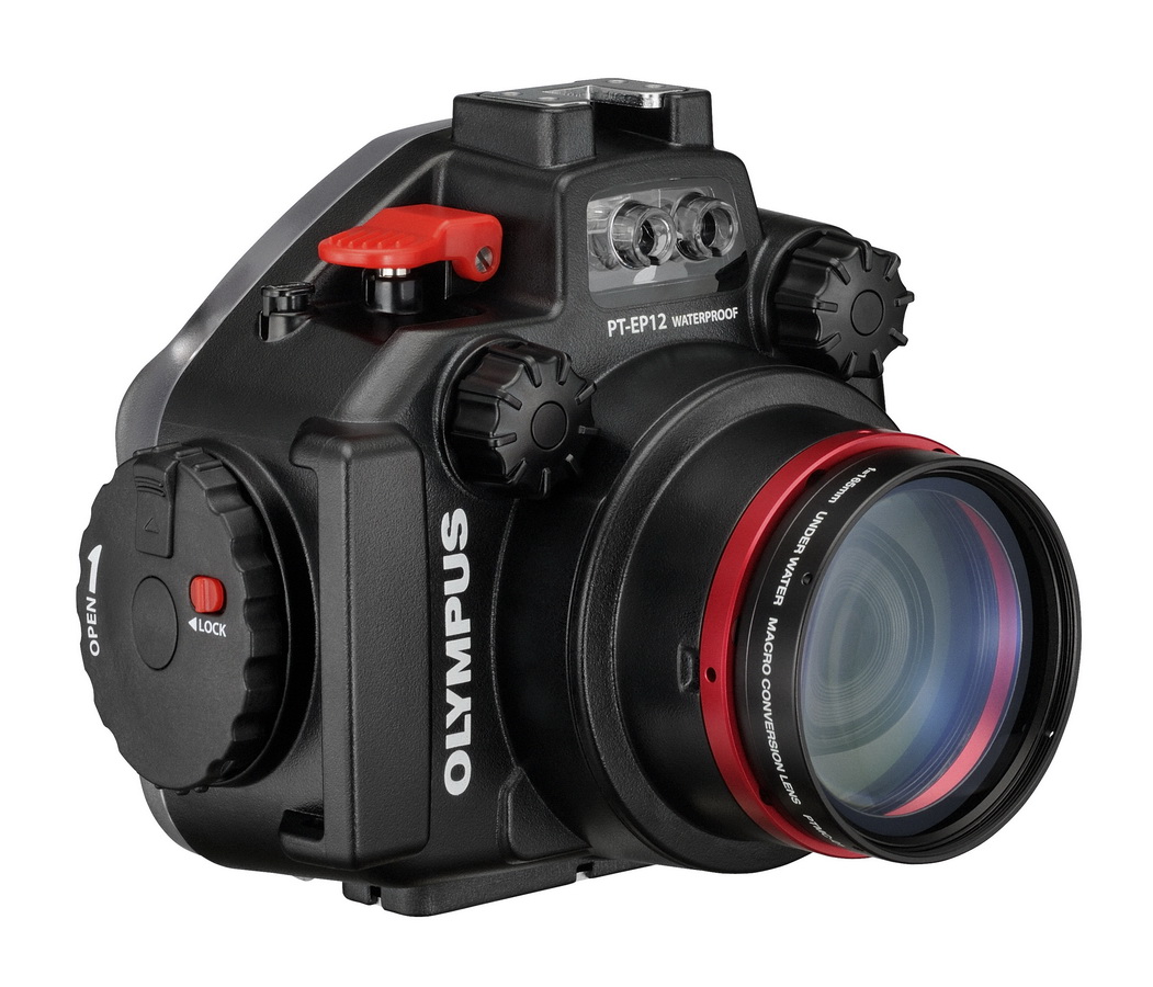

Obudowa Olympus PT‑EP12

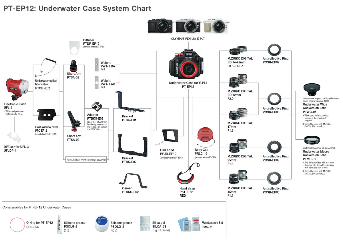

Jest ona w pełni wodoodporna aż do ciśnienia odpowiadającego głębokości 45 metrów, a jednocześnie jest niezwykle łatwa w obsłudze, z komfortowym dostępem do najważniejszych przycisków. Polikarbonowa obudowa nie tylko chroni przed wodą i wilgocią, ale stanowi także doskonałe zabezpieczenie przed uderzeniami, upadkami i innymi przygodami, które mogą przytrafić się na lądzie. PT‑EP12 pozwala na fotografowanie z szerokim wyborem obiektywów, gdyż współpracuje z następującymi modelami: M.ZUIKO DIGITAL 17 mm 1:8, M.ZUIKO DIGITAL 25 mm 1:8, M.ZUIKO DIGITAL 45 mm 1:8, M.ZUIKO DIGITAL ED 12 mm 1:2.0 oraz M.ZUIKO DIGITAL ED 14‑42 mm EZ Pancake 1:3.5‑5.6. Dodatkowo producent oferuje liczne dodatki, które możemy znaleźć na poniższej grafice ilustrującej cały system.

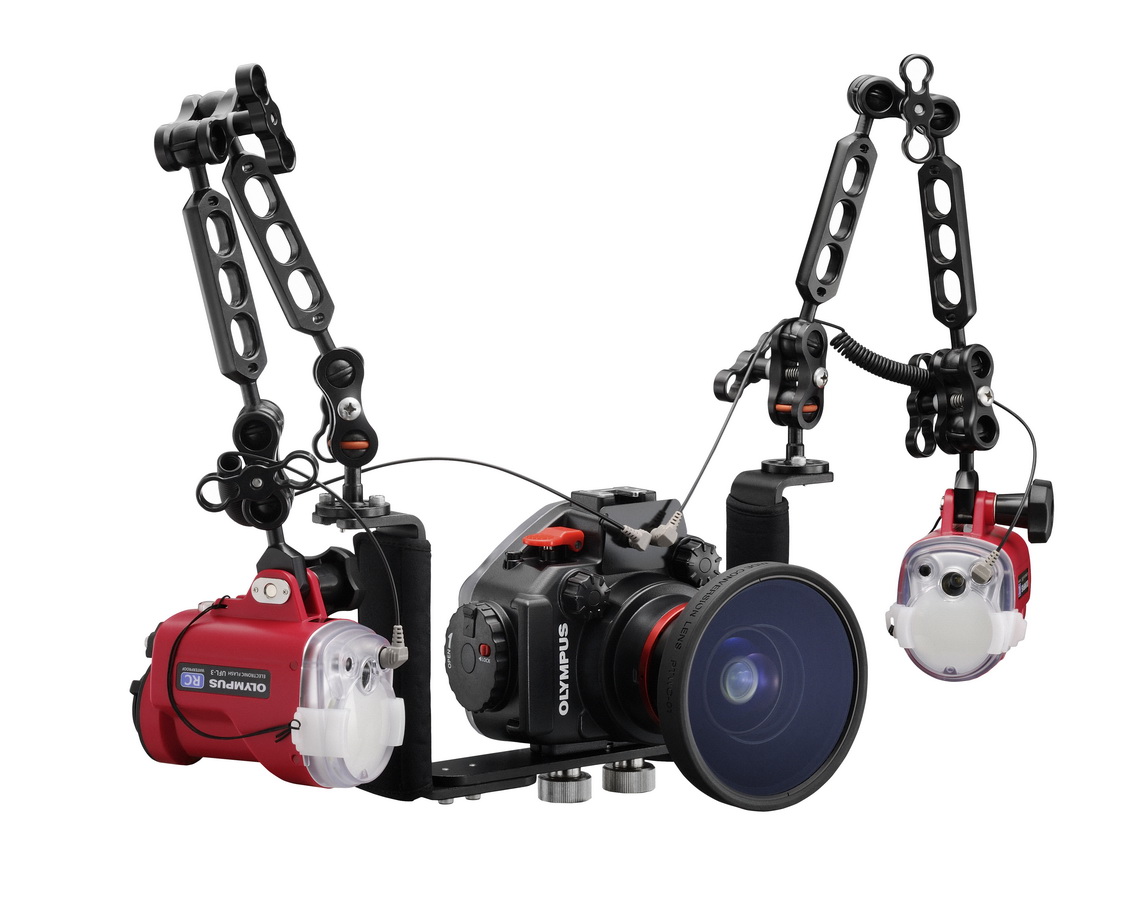

Olympus E-PL7 w obudowie PT‑EP12 może współpracować z dwoma zewnętrznymi lampami błyskowymi

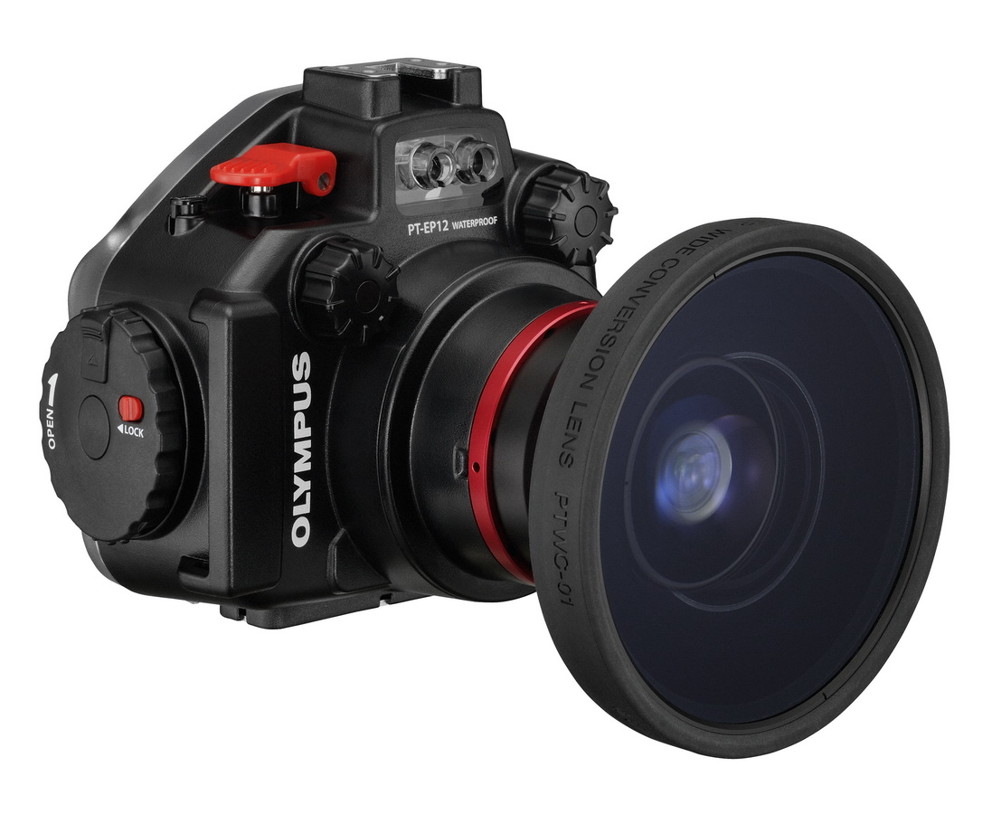

Obudowa PT‑EP12 została wyposażona w port płaski, a obiektyw z najkrótszą ogniskową, jaki możemy w niej umieścić, to M.ZUIKO DIGITAL ED 14‑42 mm EZ Pancake 1:3.5‑5.6. Musimy się więc liczyć z faktem, że pod wodą nie uzyskamy zbyt szerokiego kąta widzenia, gdyż port płaski powoduje jego zawężenie. Dlatego też producent zastosował na przodzie obudowy gwint o średnicy 67 mm. Dzięki temu prostemu zabiegowi do obudowy możemy przykręcić podwodny konwerter szerokokątny 0.6x oznaczony symbolem PTWC‑01 i pozwalający uzyskać pod wodą kąt widzenia sięgający nawet ok. 100°.
Przewodnik po podwodnych produktach firmy Olympus - Olympus PEN E-PL7
Obudowa Olympus PT‑EP12 z zamontowanym konwerterem PTWC‑01
Jest to tzw. mokry konwerter, co oznacza, iż możemy go zakładać i ściągać pod wodą. Jego zastosowanie z obiektywem 14–42 mm pozwala uzyskać znakomite rezultaty, co doskonale ilustrują dwa poniższe zdjęcia wykonane odpowiednio bez i z konwerterem.
