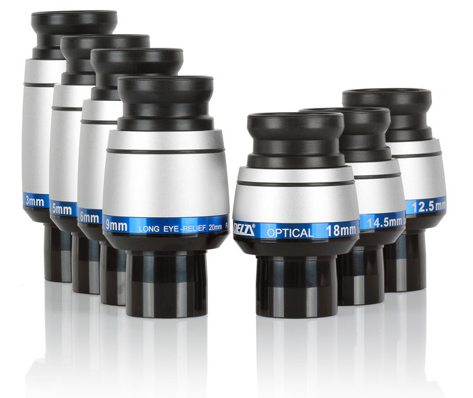

Problemów takich udało się uniknąć w bardziej zaawansowanych konstrukcjach. Na przykład seria okularów planetarnych Delta Optical Planetary obejmująca modele o ogniskowych od 3 do 18 mm ma odstępy źrenicy na komfortowym poziomie 20 mm, a jednocześnie daje pole widzenia 55 stopni. Aby uzyskać takie rezultaty musiano zastosować aż 7 soczewek ustawionych w 4 grupach. Nawet przy zastosowaniu dobrej klasy powłok, kontrast uzyskiwanego w samym centrum pola widzenia obrazu może nie być aż tak dobry jak w przypadku klasycznych ortoskopów. Co więcej, w przypadku DO Planetary nie udało się uniknąć aberracji chromatycznej, przez co choć mają one słowo „planetary” w nazwie, na rynku da się znaleźć inne konstrukcje, które lepiej nadają się do obserwacji planet.

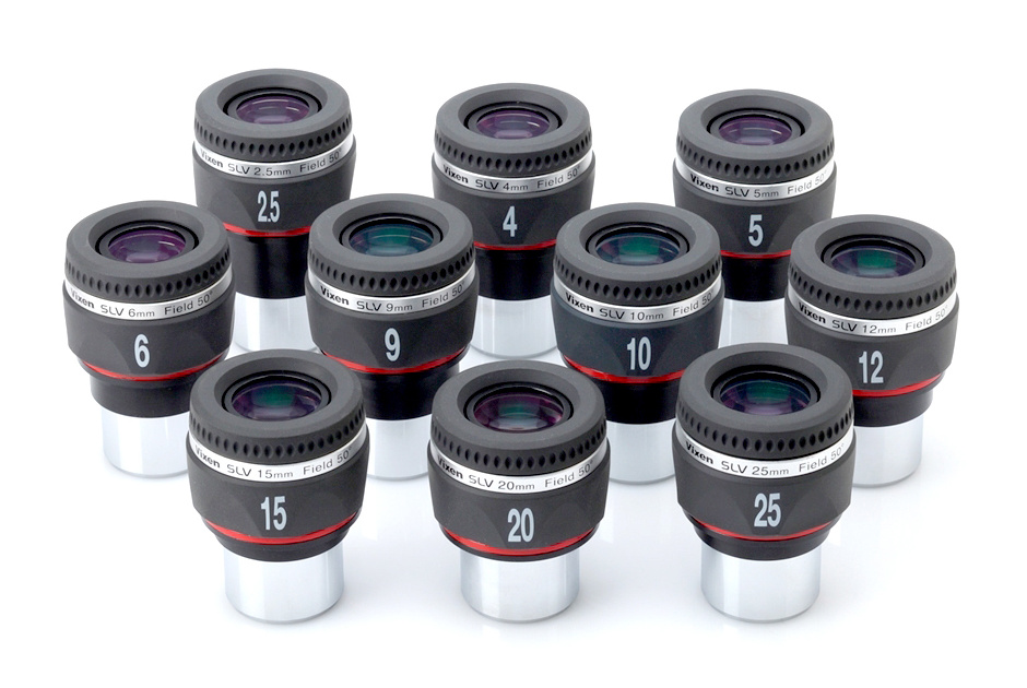

Seria okularów lantanowych Vixen SLV
W modelach o najkrótszych ogniskowych użyto aż 7–8 soczewek. Pomimo tego pole widzenia wynosi tylko 45 stopni. Okulary o dłuższej ogniskowej mają prostsze konstrukcje (5–6 soczewek) i pole na poziomie 50 stopni. Wszędzie jednak zagwarantowano bardzo komfortowy odstęp źrenicy na poziomie 20 mm. Vixen wycenia okulary SLV na 469 zł. Warto jednak tyle wydać, jeśli interesują nas obrazy planet dobrej jakości.

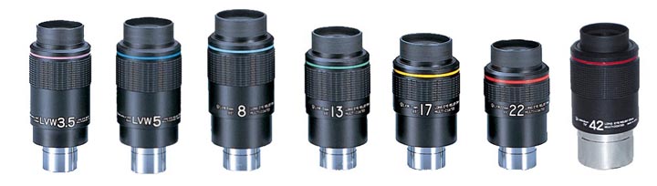

Małe pole widzenia nie musi każdemu odpowiadać. Dla takich osób Vixen ma także lantanową serię LVW o ogniskowych od 3.5 do 42 mm. Tutaj mamy jednak do czynienia z układami o aż 8 soczewkach ustawionych w 5 grupach i polach widzenia sięgających 65 stopni. Ta przyjemność kosztuje jednak około 1000 zł za jedną sztukę.
