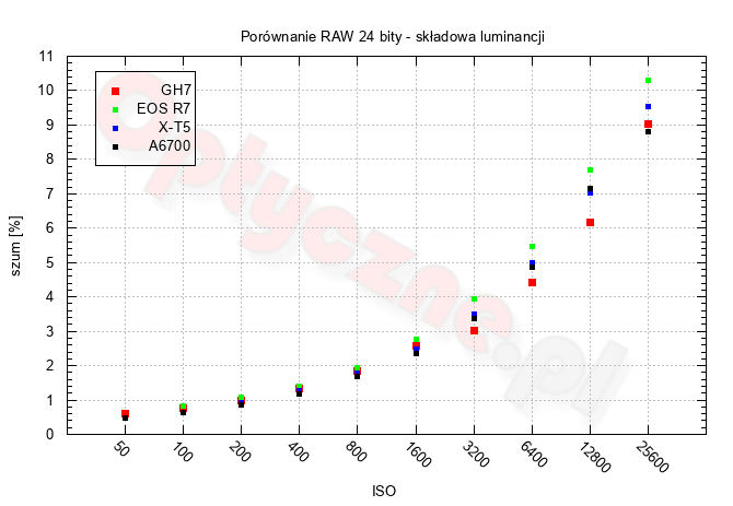

Przejdźmy więc teraz do porównania składowej luminancji dla testowanego bezlusterkowca i trzech innych aparatów. Odpowiedni wykres prezentujemy poniżej.
Panasonic Lumix DC-GH7 - Szumy i jakość obrazu w RAW
Skoro RAW-y w Lumiksie są odszumiane powyżej ISO 1600, osiągi wybranych aparatów ocenimy właśnie dla tej nastawy. Generalnie najlepiej wypada Sony A6700. Drugi w kolejności jest Fujifilm X-T5, który traci do Alphy poniżej 1/3 EV. Dalej uplasował się Lumix z szumem wyższym o ok. 1/3 EV niż w A6700. Na końcu stawki mamy EOS-a R7 z mniej korzystnym wynikiem o lekko ponad 1/2 EV względem Sony i mniej niż 1/3 EV względem GH7. Jak widać, różnice pomiędzy omawianymi modelami nie są zbyt duże.
