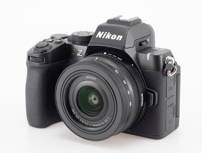

Przyszedł czas na podsumowanie. Zbierzmy zatem najważniejsze informacje dotyczące testowanego aparatu w poszczególnych kategoriach.
Nikon Z50 II - Podsumowanie
Budowa, jakość wykonania i funkcjonalność
Jakościowo, Z50 II prezentuje się pozytywnie, mimo braku metalu w konstrukcji aparatu. Tworzywa sztuczne wykorzystane do produkcji robią dobre wrażenie, warto także wspomnieć o uszczelnieniach. Testowany bezlusterkowiec nieco urósł względem poprzednika, co widać głównie w rozmiarze rękojeści, uwagę zwraca także zwiększona o prawie 1/4 masa względem poprzednika.
Zastosowany akumulator EN-EL25a pozwalał na wykonanie ok. 400 zdjęć na jednym ładowaniu. Energię uzupełnia się poprzez port USB-C, warto natomiast pamiętać, by użyć ładowarki o odpowiednio wysokiej mocy. Slot kart SD zyskał pełną obsługę standardu UHS-II.
3.2-calowy ekran LCD zamontowano na obrotowym przegubie, zapewniającym szerokie możliwości zmiany położenia. Warto pochwalić interfejs dotykowy, pozwalający wybór punktów AF (wraz z ustawieniem ostrości i wyzwoleniem migawki), obsługę menu zwykłego i podręcznego, jak również przeglądanie zdjęć. Wizjer elektroniczny spisuje się przeciętnie – nie imponuje bowiem ani jego powiększenie, ani 60-hercowe odświeżanie.
Tryb filmowania Nikona Z50 II został przetestowany w tym materiale.
Użytkowanie i ergonomia
Jak na aparat z segmentu amatorskiego, ergonomia Z50 II stoi generalnie na wysokim poziomie. Uchwyt ma sensowny rozmiar i został całkiem dobrze wyprofilowany, niewątpliwym plusem pozostaje także gumowa okleina na „gripie”. Pochwalić możemy również zestaw elementów sterujących, obejmujący dwa kółka nastawcze i całkiem sporą liczbę przycisków. Większość z nich można przeprogramować, a lista opcji pozostaje długa. Mamy także konfigurowalne Moje Menu i podręczne menu 𝑖, tryby użytkownika, czy wspomniany już interfejs dotykowy wyświetlacza.
Tryb seryjny zachował to samo maksymalne tempo fotografowania (11 kl/s), powiększono natomiast bufor, co zaowocowało wyraźnie dłuższymi seriami. Dla JPEG-ów (w jakości Normal), mamy także tryby C15 i C30, o odpowiednich dla oznaczeń klatkażach. Wykorzystują one jednak migawkę elektroniczną, która nie jest pozbawiona efektu rolling-shutter. Wprawdzie sensor testowanego Nikona nie należy do tych o architekturze warstwowej (stacked), ogólna szybkość pracy aparatu pozostaje satysfakcjonująca.
Istotnym plusem aparatu jest moduł sieci Wi-Fi i Bluetooth, pozwalające na zdalną obsługę aparatu. Dzięki łączności Bluetooth możliwe jest natomiast automatyczne kopiowanie 2-megapikselowych zdjęć z aparatu na urządzenie mobilne, przy zachowaniu niskiego zużycia energii elektrycznej.
Tak samo jak u poprzednika, autofokus oferuje 209 punktów AF w trybie jednopolowym, pokrywających 90% kadru. Przy fotografowaniu w dobrych warunkach oświetleniowych pracuje szybko i celnie, a algorytmy wykrywania ludzi i zwierząt działają bez zarzutu. Dość szybko wraz ze zmniejszaniem się światła zastanego, spada niestety szybkość działania autofokusa.
Niewątpliwie do wad Nikona Z50 II zaliczymy brak stabilizacji matrycy oraz systemu jej czyszczenia.
Rozdzielczość
20-megapikselowa matryca APS-C notuje bardzo dobre wyniki zdolności rozdzielczej, co uzyskano m.in. dzięki pozbawieniu jej filtra antyaliasingowego. Takie rozwiązanie powoduje zwiększenie ryzyka pojawienia się artefaktów mory i faktycznie widać je na zdjęciach tablicy testowej. Zerowy stopień wyostrzania JPEG-ów faktycznie oznacza jego brak.
Balans bieli
Najniższe błędy kolorów, czyli najlepsze odwzorowanie barw zanotowaliśmy w świetle słonecznym i błyskowym. Przy zachmurzonym niebie widać lekko ochłodzone kolory, zupełnie inaczej jak przy automatyce w świetle żarowym. Ciepłego zafarbu nie zniwelowała przygotowana do tego celu opcja "zachowaj biel (Auto0)", a dopiero wzorzec dla żarówek i podanie wartości 3000 K dla temperatury barwowej. Jeśli chodzi o nasycenie, to średnia odchyłka dla wszystkich pomiarów wyniosła tylko nieco ponad 7 punktów procentowych.
Jakość obrazu w JPEG
Szum na JPEG-ach z Z50 II jest dobrze kontrolowany i przy ISO 3200 uzyskujemy całkiem wysoką jakość obrazu. W gruncie rzeczy także kolejna nastawa pozostaje użyteczna, a zakłócenia są nieco mniej widoczne niż np. w A6700. Na niskich czułościach, Nikon zapewnia naprawdę dobrą szczegółowość, naszym zdaniem lepszą niż EOS R10.
W Nikonie Z50 II mamy 20 cyfrowych filtrów efektowych, dostępnych z poziomu funkcji Picture Control. Można je wykorzystać nie tylko w trybie fotografowania, ale także filmowania.
Jakość obrazu i szumy w RAW
20-megapikselowy sensor testowanego Nikona oferuje naprawę dobry poziom szczegółowości obrazu. Naszym zdaniem wypada on lepiej od EOS-a R10. Warto także pochwalić zachowanie Z50 II na wysokich nastawach ISO, bowiem wycinki z jego zdjęć mają niższy poziom zakłóceń od aparatów konkurencji. To samo widać także na podstawie wyników z Imatestu. Niewątpliwym plusem jest brak odszumiania RAW-ów, które zauważyliśmy w Z50 i Zfc.
Na darkach wykonanych na wysokich czułościach można zauważyć „świecący” obszar po lewej stronie i jaśniejsze krawędzie kadru, co najprawdopodobniej jest efektem grzania się elektroniki aparatu.
Zakres i dynamika tonalna
W Nikonie Z50 II, dla ISO 100 zakres tonalny sięga 381 tonów, a to daje 8.6-bitowy zapis danych. To dobry wynik, choć trochę niższy niż u poprzednika (9 bitów) i Sony A6700 (8.7 bita). Mniej uzyskały EOS R10 (8.4 bita) i Fujifilm X-S20 (7.9 bita).
Dynamika tonalna dla kryterium jakości obrazu SNR=10 przy ISO 100 wyniosła 9.1 EV. To bardzo dobry rezultat, jednak ponownie niższy niż u poprzednika. Bardzo podobnie wypadł EOS R10 (9.2 EV), natomiast Fujifilm X-S20 o 1 EV słabiej. Lepiej zaprezentował się w tej kategorii Sony A6700 (9.6 EV). Z kolei dla kryterium SNR=1 dynamika w Nikonie osiąga 13.7 EV dla bazowego ISO, co oznacza, że niezbyt wiele brakuje by wykorzystywany był 14-bitowy zapis danych.
Badanie zachowania fotodiod matrycy pokazało, że czułości przedstawione jako średnie wartości ze wszystkich grup senseli, są poniżej wartości nominalnych – nie więcej niż 1 EV. Punkt wzmocnienia jednostkowego wypada dość nisko, bowiem dla czułości 430 (czyli praktycznie dla nastawy aparatu ISO 800).
Ocena końcowa
Z50 II, będący czwartym bezlusterkowcem APS-C systemu Nikon Z, stanowi całkiem ciekawą propozycję dla fotoamatorów. Matryca notuje korzystne wyniki w zakresie zdolności rozdzielczej, szumów, dynamiki i zakresu tonalnego. Pozytywnie prezentuje się również sama obudowa pod względem jakości i ergonomii, czy interfejs użytkownika z całkiem bogatymi możliwościami personalizacji. Warto również odnotować rozszerzenie funkcjonalności autofokusa o detekcję kolejnych obiektów oraz przyspieszenie pracy trybu seryjnego.
Nikon Z50 II pozostaje jednak konstrukcją adresowaną w głównej mierze do niezbyt zaawansowanych fotoamatorów. Ci bardziej wymagający najprawdopodobniej preferowaliby obecność stabilizacji matrycy, magnezowego korpusu czy podwójnego slotu kart pamięci. Na chwilę obecną Nikon nie oferuje takiego niepełnoklatkowego korpusu i tak naprawdę nie wiadomo czy ma go w ogóle w planie. Nie najlepszym prognostykiem w tej kwestii jest też liczba dostępnych obiektywów zaprojektowanych pod matrycę DX (APS-C), których mamy zaledwie 5. Pod tym względem, niepełnoklatkowy system Nikona wypada podobnie słabo jak Canona (RF-S). Mimo wszystko liczymy, że Nikon poważniej potraktuje segment APS-C i zaoferuje aparat pokroju np. Fujifilm X-H2S.
