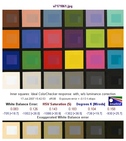

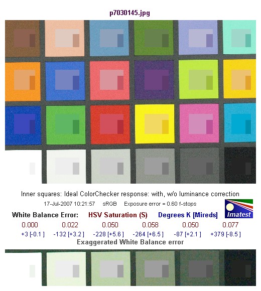

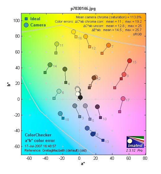

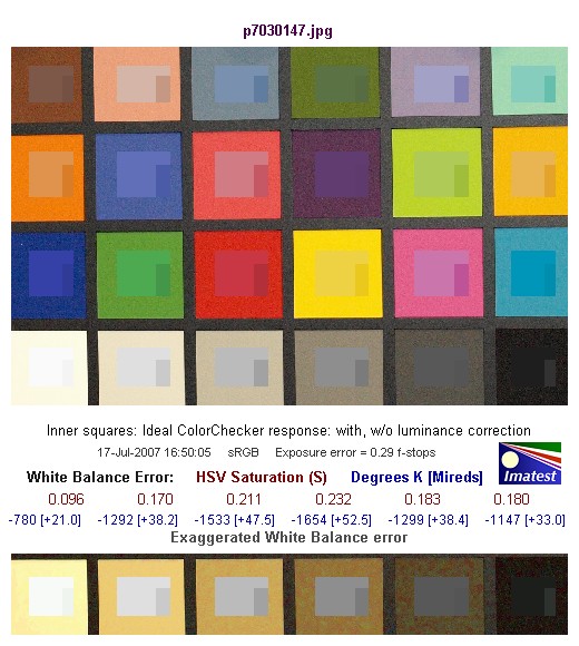

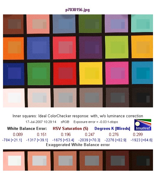

Poniżej prezentujemy wyniki pomiary wykonane programem Imatest. Zdjęcia testowej tablicy wykonane były przy różnych kombinacjach balansu bieli i oświetlenia.
Balans bieli. Światło. Tablica kolorów Przestrzeń kolorów Lab
Balans bieli Auto. Światło jarzeniowe. Olympus E-510 - Balans bieli Olympus E-510 - Balans bieli
Balans bieli Auto. Światło lamp o temperaturze barwnej 6400 K. Olympus E-510 - Balans bieli Olympus E-510 - Balans bieli
Balans bieli Auto. Światło mieszane. Olympus E-510 - Balans bieli Olympus E-510 - Balans bieli
Balans bieli Auto. Światło lampy błyskowej aparatu. Olympus E-510 - Balans bieli Olympus E-510 - Balans bieli
Balans bieli Słońce. Światło słoneczne. Olympus E-510 - Balans bieli Olympus E-510 - Balans bieli
Balans światło jarzeniowe. Światło jarzeniowe. Olympus E-510 - Balans bieli Olympus E-510 - Balans bieli
Balans bieli 6400 K. Światło lamp o temperaturze barwnej 6400 K. Olympus E-510 - Balans bieli Olympus E-510 - Balans bieli
Dla przejrzystości otrzymane wartości nasycenia S i błędu koloru dC dla danego balansu bieli (WB) i światła umieściliśmy w tabeli.
Balans bieli: Auto Auto Auto Auto Jarzen. 6400 K Słońce
Światło: 6400 K jarzeń mieszane lampa błysk. jarzen. 6400 K Słońce
dC E-510 6.27 11.0 6.32 5.65 10.8 12.3 9.42
S[%] E-510 118.8 113.9 118.6 111.3 121.7 118.2 112.7
Jak widać Olympus E-510 za każdym razem przesycił kolory powyżej 10%. Błędy kolorów nie należą do najmniejszych, choć średnio rzecz biorąc wyniki są zbliżone do Nikona D80, Pentaxa K10D, czy Samsunga GX-10. Patrząc na wykresy przestrzeni kolorów widać, że największe problemy występują przy odpowiednim zdefiniowaniu odcieni czerwieni. Czasami pojawiają się kłopoty z odwzorowaniem zielonego, ale odcienie koloru niebieskiego z reguły są odwzorowywane poprawnie.
