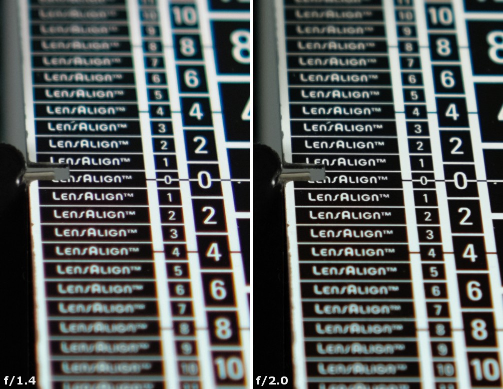

Niestety dwa elementy wykonane ze szkła ED nie wystarczyły, aby skutecznie zwalczyć podłużną aberrację chromatyczną. Na maksymalnym otworze względnym nieostrości pokazują sporo „kolorków”. Na szczęście daje się je znacząco ograniczyć przymykając przysłonę do wartości f/2.0.
Viltrox AF 23 mm f/1.4 XF - Aberracja chromatyczna i sferyczna

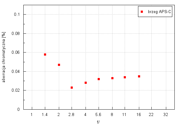

Jak wygląda przebieg poprzecznej aberracji chromatycznej w zależności od otworu względnego? Odpowiedzią jest poniższy wykres.

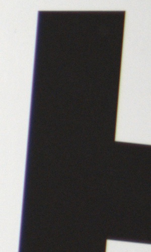

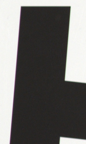

Tutaj sytuacja jest zauważalnie lepsza niż w przypadku podłużnego wariantu tej wady. W zakresie przysłon od f/2.8 do f/16 wyniki znajdują się poniżej 0.04%, a więc są bardzo małe. Troszkę wyższe wartości zauważyliśmy na f/1.4 i f/2.0, ale nawet tam nie przekraczają one 0.06%, a więc wciąż możemy nazywać je małymi. W efekcie poprzeczną aberrację chromatyczną będzie nam bardzo trudno zobaczyć na naszych zdjęciach.
W przypadku obu typów aberracji Viltrox notuje lepsze wyniki niż droższy Fujinon XF 23 mm f/1.4 R.
Fujifilm X-T2, RAW, f/1.4 Fujifilm X-T2, RAW, f/2.8
