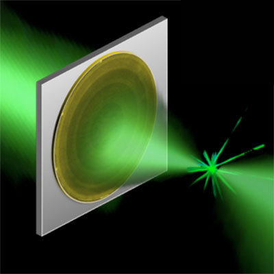

Naukowcy z Harvard School of Engineering and Applied Sciences (SEAS) poinformowali o opracowaniu płaskich soczewek, które posiadają zdolność skupiania światła, a jednocześnie nie powodują powstawania wad optycznych takich jak dystorsja, koma, czy astygmatyzm.

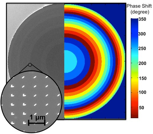

Mając grubość około 60 nanometrów płaska soczewka jest praktycznie dwuwymiarowa, a jej zdolność skupiania światła jest bliska idealnej, przez co może pracować praktycznie w limicie dyfrakcyjnym. Powstała ona z niezwykle cienkiego wafla krzemu, na którym została naniesiona warstwa złota o grubości zaledwie kilku nanometrów. Następnie złoto zostało usunięte z powierzchni soczewki, co spowodowało pozostanie na jej równomiernej siatki porów w kształcie litery V. Działają one jak antena satelitarna i skupiają w sobie światło, a następnie przesyłają je dalej powodując niewielkie opóźnienie fazowe, które tutaj powstaje niejako na powierzchni soczewki, a nie jak dotychczas w wyniku propagacji fali przez soczewkę. Opóźnienie to przyczynia się do załamania światła i co ciekawe jest skalowalne dzięki możliwości tworzenia porów o różnych rozmiarach. W efekcie, załamana fala świetlna może zostać skupiona w odpowiednim punkcie, a proces ten nie powoduje powstawania wad optycznych takich jak dystorsja, koma i astygmatyzm.

To jest metamateriał. W dodatku rozmiary charakterystyczne tej struktury są rządu długości fali światła widzialnego (to jest soczewka na podczerwień).
Wątpię aby dało się zrobić soczewkę z nanoantenami na szerokie spektrum ale mój kolega z pracy zajmował się różnymi modelami metamateriałów więc może coś w tym temacie powiedzieć.
Ze względu na prawie dwukrotną różnicę pomiędzy długościami fali na skrajach zakresu widzialnego, opóźnienie fazowe wnoszone przez taką strukturę może się diametralnie różnić dla różnych długości fali (czytaj: monstrualna aberracja chromatyczna). Gdyby było inaczej, w abstrakcie wytłuszczono by "over wide spectral range", bo to by było osiągnięcie.
