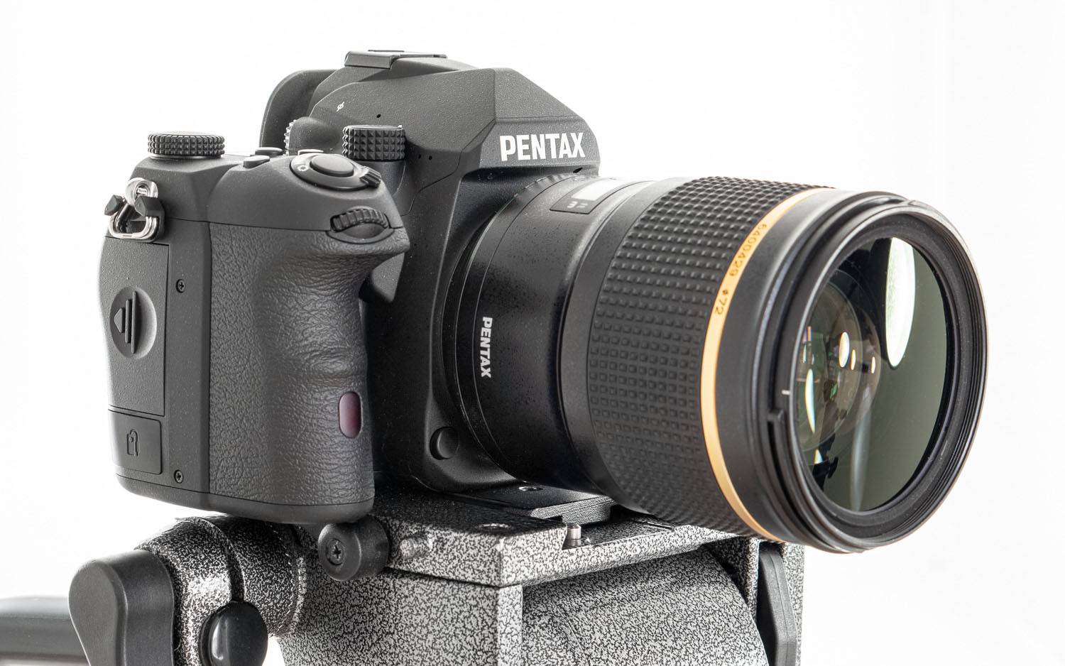

Pentax K-3 III - test trybu filmowego
5. Podsumowanie i filmy przykładowe
Podsumowanie
Nasze oczekiwania względem „najmniej filmowego producenta aparatów fotograficznych” nie były duże, zwłaszcza że specyfikacja testowanego aparatu od początku wyraźnie sugerowała, że raczej nie zagrozi on Fujifilmowi X-T4 na pozycji najlepiej filmującego korpusu APS-C na rynku. Mimo tego spodziewaliśmy się chyba nieco większej liczby pozytywnych zaskoczeń. Do ich grona zaliczyć możemy przede wszystkim ergonomię korpusu oraz dobrze działającą stabilizację. Cała reszta wyników niestety jest przeciętna lub rozczarowująca, a korpus wymaga dość zaawansowanej wiedzy i umiejętności, by zaoferować rozsądne filmy, co dodatkowo nie pomaga.
W tym kontekście nie bardzo nawet jest sens rozważać cenę omawianego aparatu w porównaniu z bezpośrednią konkurencją. Jeśli komuś zależy na tym, żeby jego/jej aparat był lustrzanką lub po prostu jest to fan marki Pentax, to i tak K-3 III kupi. A cała reszta, zwłaszcza ci którym zależy na większych możliwościach filmowych, sięgnie po jakieś konkurencyjne rozwiązanie bez lustra, często zresztą dostępne za mniejsze pieniądze niż wyceniany na ok. 9000 zł (dane na dzień 26.07.2021 wg serwisu Ceneo.pl) Pentax K-3 III.
