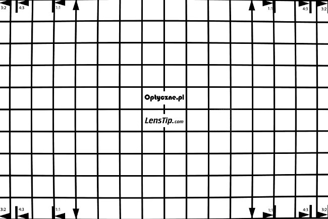

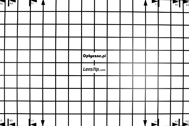

W przypadku niewielkich i tanich konstrukcji przeznaczonych do pełnoklatkowych bezlusterkowców producenci często idą na skróty i odpuszczają sobie korygowanie dystorsji zostawiając to zadanie oprogramowaniu aparatu. Kąt widzenia prawie 64 stopni uzyskiwany przy ogniskowej 35 mm kusi, żeby taki zabieg zastosować i w tym przypadku.
Widać jednak wyraźnie, że optycy Samyanga zdecydowali się powalczyć trochę z dystorsją, choć nie udało się im skorygować jej idealnie. Na matrycy APS-C jest ona niewielka i sięga −0.81%. Po przejściu na pełną klatkę zwiększa się ona do poziomu −1.58%, a więc daje się ją zauważyć, ale nie jest to jeszcze poziom uciążliwy. Warto odnotować, że podobne wyniki notowały konstrukcje lustrzankowe o podobnych parametrach, np. Canon EF 2/35 IS USM czy Nikkor AF-S 1.8/35G ED. Trzeba jednak zaznaczyć, że konkurencyjny obiektyw Sony FE 1.8/35 poczynał sobie w tej kategorii znacznie lepiej.
Podsumowując, takie podejście nam się podoba. Mimo tego, że mamy do czynienia z obiektywem tanim, producent nie odpuścił prób skorygowania dystorsji poprzez optykę i w dużej mierze mu się to udało.
Sony A7R III, 35 mm, APS-C
Samyang AF 35 mm f/1.8 FE - Dystorsja
Sony A7R III, 35 mm, FF
