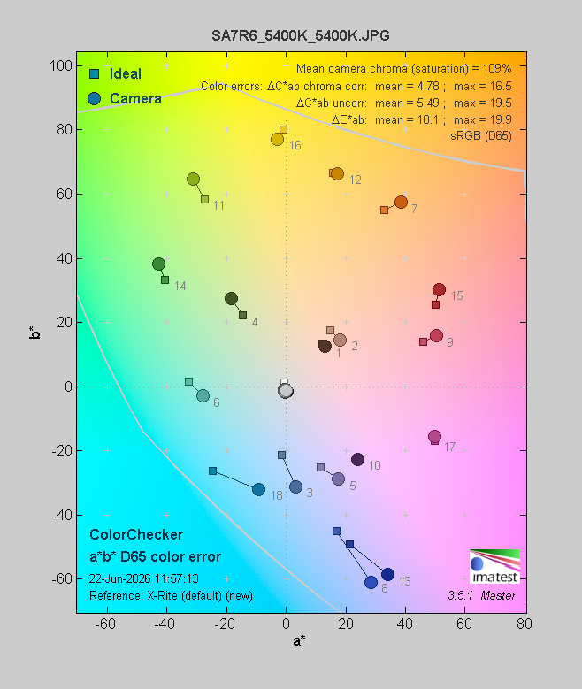

Pomiary skuteczności balansu bieli wykonujemy na 24-polowej tablicy kolorów X-Rite. Następnie wyliczamy parametry dC (odchylenie od właściwej barwy w przestrzeni L*a*b*, czyli wartość błędu, z jakim ocenił barwę aparat) oraz S (nasycenie barwy wyrażone w procentach). Poniżej w tabeli przedstawiamy wyniki dla przetestowanych przez nas ustawień balansu bieli.

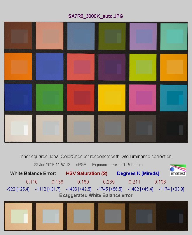

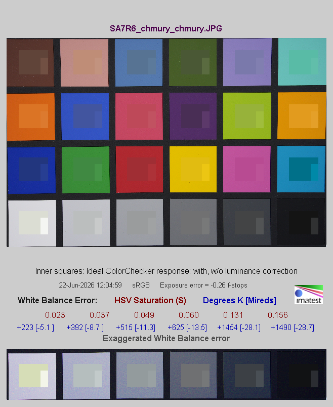

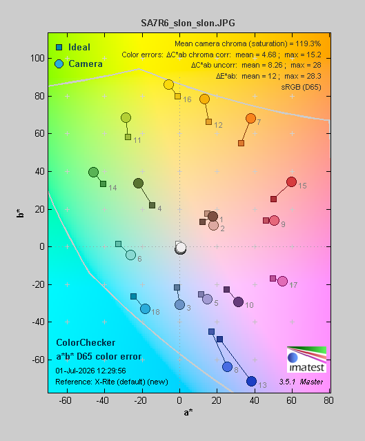

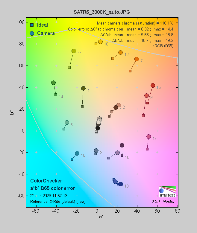

Najlepsze odwzorowanie kolorów zanotowaliśmy w świetle słonecznym oraz LED-owym (5400 K). Przy zachmurzonym niebie widać delikatne ochłodzenie barw, głównie dla automatyki. Co ciekawe, tryb auto w A7R VI zaskakująco dobrze poradził sobie w świetle żarowym. Dla wariantu standardowego błąd dC wyniósł nieco ponad 8, a po aktywacji opcji "biały" jeszcze troszkę spadł. To bardzo dobre wyniki, zwykle bowiem obserwujemy wartości oscylujące wokół 20. Wprawdzie nadal widać ciepłe zabarwienie, ale ma ono niedużą intensywność. Najlepszą kolorystykę zapewniło samodzielne ustawienie temperatury barwowej na wartość 3000 K, natomiast wzorzec "żarówka" dał nieco chłodniejszy odcień.
W każdej testowej sytuacji mamy do czynienia z nadmiernym nasyceniem, a najbardziej jest to widoczne w świetle żarowym dla automatyki. Średnia odchyłka od idealnego nasycenia wyniosła ok. 14%.

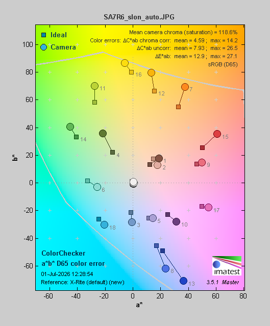

Światło: słoneczny dzień
Balans bieli: auto
Sony A7R VI - Balans bieli Sony A7R VI - Balans bieli

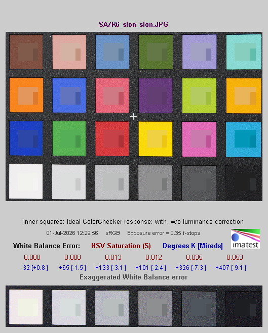

Balans bieli: słoneczny dzień

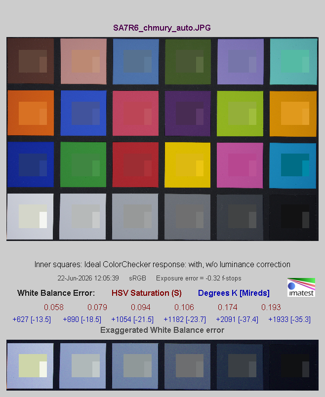

Światło: pochmurny dzień
Balans bieli: Auto
Balans bieli: chmury

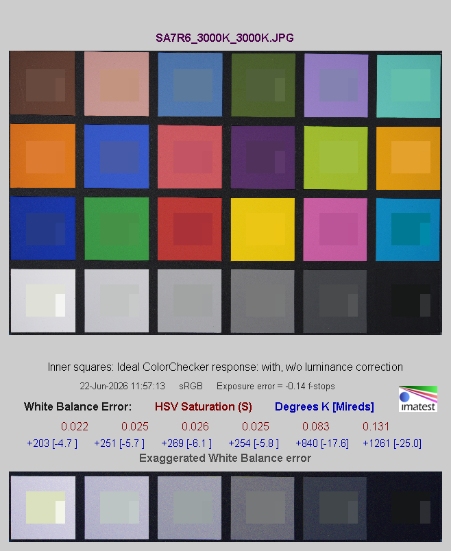

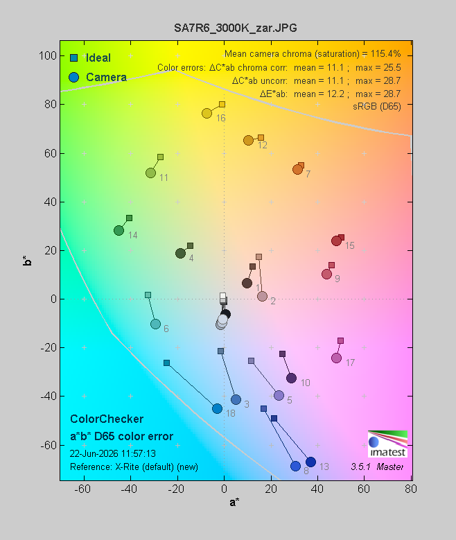

Światło: żarówki (3000K)
Balans bieli: Auto (Std)

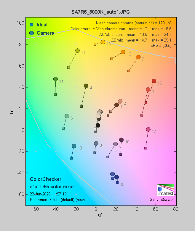

Balans bieli: Auto (Nastrój)

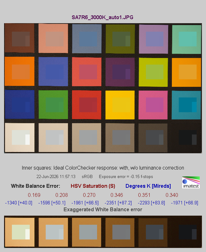

Balans bieli: Auto (Biały)
Balans bieli: żarówka
Balans bieli: Temp. 3000K

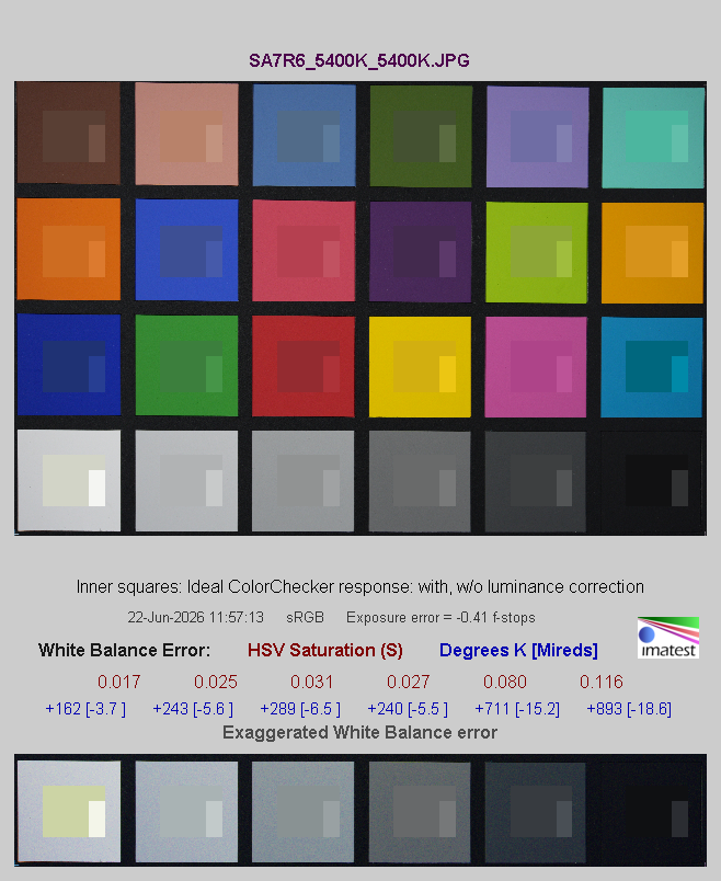

Światło: 5400K
Balans bieli: auto
Światło: 5400K
Balans bieli: Temp. 5400K
