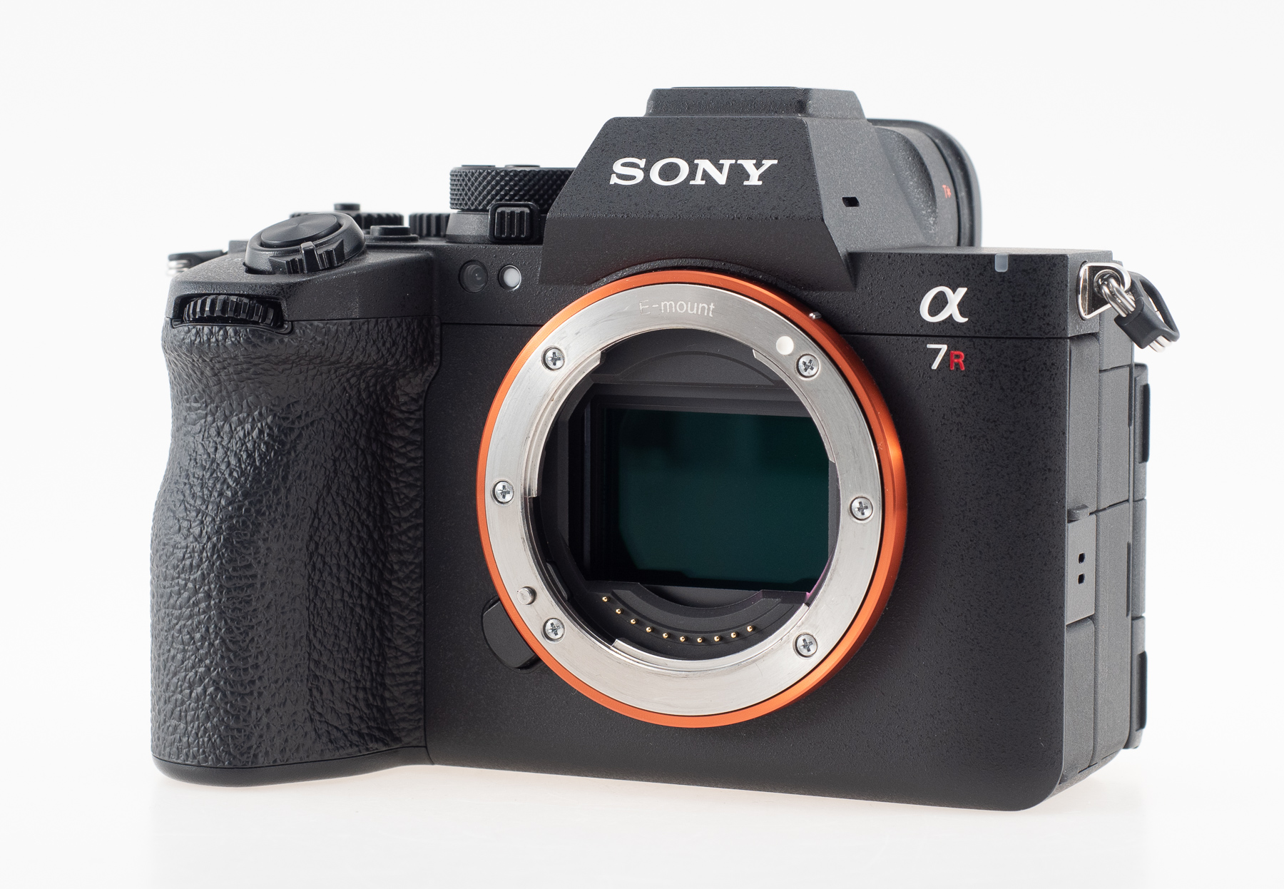

Dotarliśmy do końca testu Sony A7R VI, podsumujmy zatem najważniejsze informacje dotyczące tego aparatu.
Sony A7R VI - Podsumowanie
Budowa, jakość wykonania i funkcjonalność
Korpus najnowszej, szóstej odsłony linii A7R został minimalnie zmodyfikowany względem poprzednika, przy czym różnice w wymiarach nie przekraczają nawet 1.5 mm. Szkielet nadal zbudowano z lekkich i wytrzymałych stopów magnezu, a całość została zabezpieczona przed wpływem wilgoci i kurzu. Wraz z nowym modelem do sprzedaży wprowadzono kompatybilny z nim uchwyt do zdjęć pionowych o symbolu VG-C6, także uszczelniony.
Aparat oferuje podwójny slot kart pamięci, pozwalający stosować zarówno nośniki CFexpress typu A, jak i SD (UHS-II). Nowy akumulator (NP-SA100) o większej pojemności zapewnia wydajność na poziomie 650 zdjęć, w dodatku można go bez problemu naładować w aparacie ładowarką od smartfona.
Tak samo jak u poprzednika wyświetlacz ma 3.2-calową przekątną i 2.1 miliona punktów rozdzielczości. Oferuje bardzo dobrą jakość wyświetlanego obrazu oraz funkcjonalny, dotykowy interfejs. Układ zmiany położenia ekranu w A7R VI stanowi połączenie obrotowego przegubu oraz mechanizmu odchylania. Dzięki temu mamy bardzo szeroki zakres ruchu i możliwość ustawienia wyświetlacza pod niemal dowolnym kątem. Na pochwałę bez wątpienia zasługuje też wizjer elektroniczny o fenomenalnej rozdzielczości 9.44 miliona punktów i powiększeniu 0.9x. Jest zgodny ze standardem HDR i pokrywa gamut DCI-P3. Przy częstotliwości odświeżania 120 kl/s widać tylko minimalny spadek szczegółowości.
