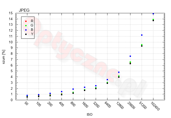

Tradycyjnie, na początku tego rozdziału prezentujemy wyniki pomiaru poziomu szumu na zdjęciach tablicy Kodaka Q-14, zapisanych w formacie JPEG. Pierwsze załamanie mamy przy ISO 1600, a w praktycznie całym przedziale ISO, składowe R, G, Y przyjmują zbliżone wartości. Widać zatem, że zachodzi pewna redukcja zakłóceń, choć nie jest ona drastyczna.

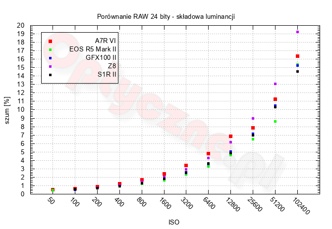

Dla uproszczenia porównań poziomu szumu pomiędzy omawianymi aparatami, pokazujemy także wykres z wartościami składowej luminancji.
Sony A7R VI - Szumy i jakość obrazu w RAW
Dla ISO 6400 A7R VI generuje najwyższy poziom szumu w naszym zestawieniu, aczkolwiek jedynie względem Canona różnica przekracza 1 EV, i to lekko. Przewaga Panasonika to blisko 1 EV, ciut mniejszą zanotował Fujifilm. Najbliżej Sony znajduje się Nikon Z8, który ma tylko o nieco ponad 1/3 EV niższy poziom szumu od Sony.
