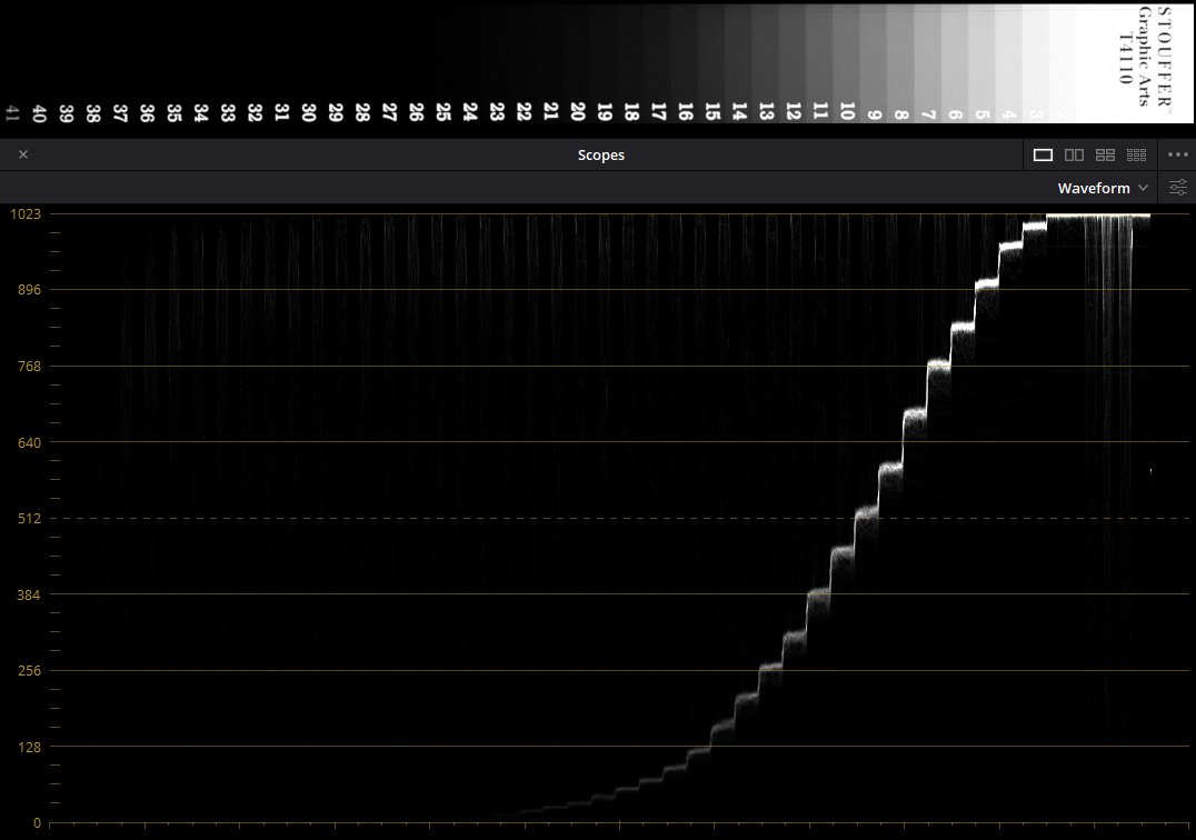

Jak już wspomnieliśmy powyżej, Sigma fp L nie oferuje żadnego logarytmicznego profilu obrazu, ani też żadnego rozwiązania kompatybilnego z technologią HDR. Do testu zatem, poza RAW-ami o różnych głębiach bitowych, wybraliśmy profil neutralny oraz profil neutralny wypłaszczony z użyciem krzywych tonalnych. Oto, jak materiał nagrany na poszczególnych nastawach przedstawia się przy niedoświetleniu i prześwietleniu.
Co rzuca się w oczy w pierwszym momencie, to dość wysoki kontrast rejestrowanych przez Sigmę fp materiałów. Rozpiętość użytecznego zakresu między pozbawionymi informacji czarnymi plamami w cieniach a białymi w światłach mogłaby być większa. Wskutek tego, że jest ona nieduża, materiały w pliku MOV są relatywnie mało odporne na prześwietlenia i niedoświetlenia. Przy prześwietleniach szybka utrata informacji w światłach jest dość typowa, natomiast przy niedoświetleniu o 2 EV obraz powinno dać się przywrócić do stanu zbliżonego do wyjściowego. Tymczasem po rozjaśnieniu widzimy, że spora część cieni jest już czarną plamą pozbawioną informacji.

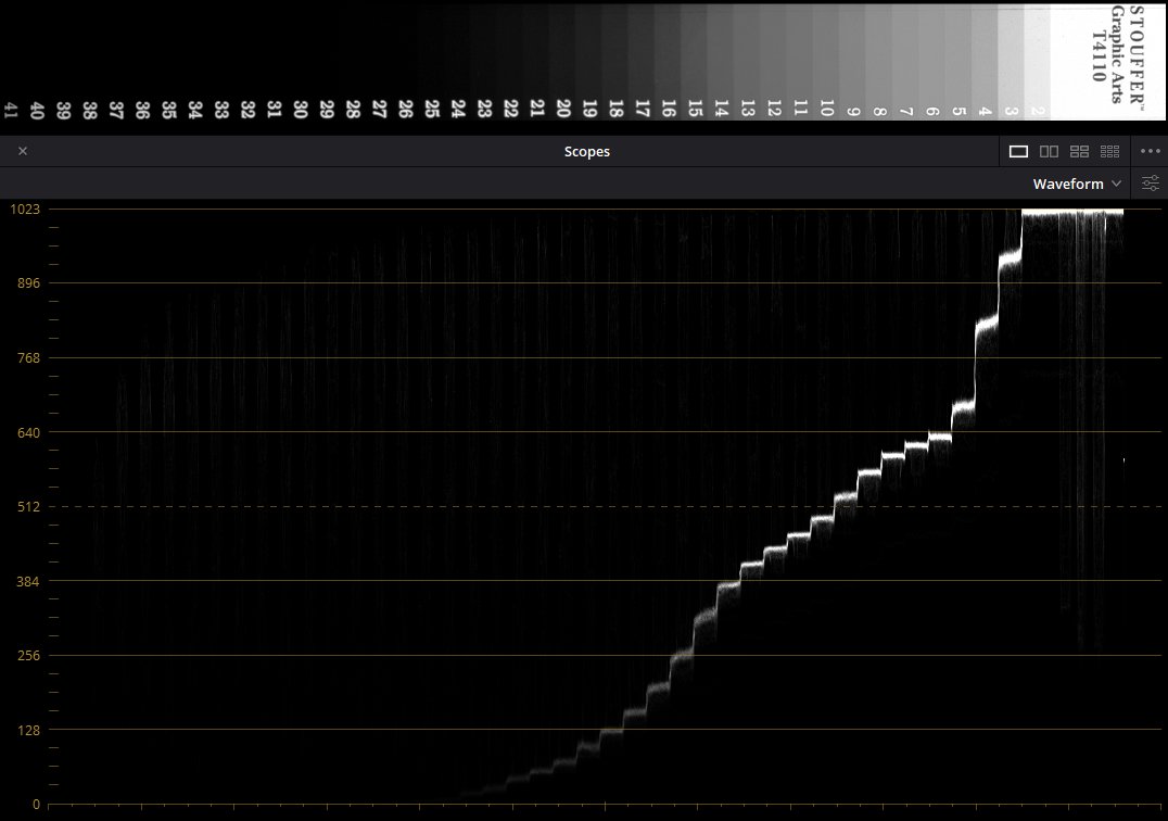

Sytuacji nie ratuje skorzystanie z krzywych tonalnych, które teoretycznie powinny zapewnić nieco więcej detali w cieniach i światłach. W ekstremalnym wydaniu, jakie przetestowaliśmy, powodują one głównie, że obraz dziwnie wygląda, nie mają natomiast zauważalnego wpływu na odporność na prześwietlenie lub niedoświetlenie, co sugerowałoby, że są aplikowane nie na etapie debayeringu i konwersji z 12 do 8 bitów, tylko później, być może już do 8-bitowych danych.

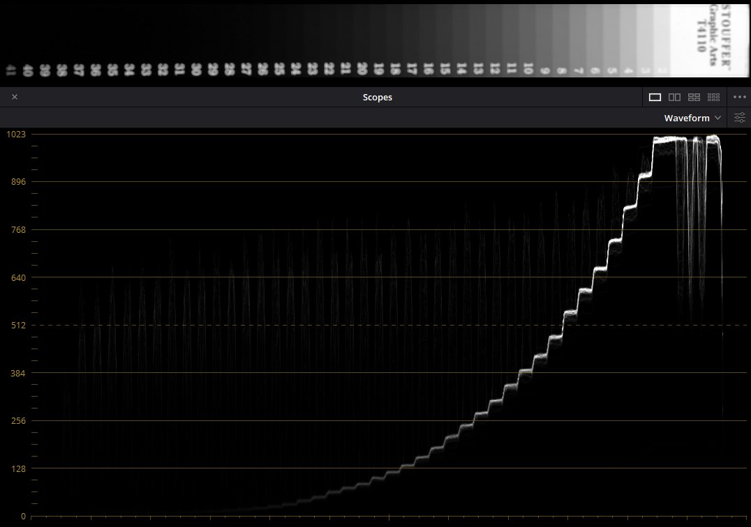

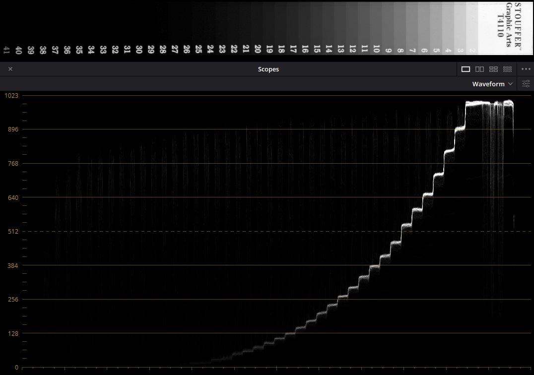

Jeśli chodzi o pliki RAW, to pierwszym spostrzeżeniem jest brak jakichkolwiek różnic między zapisem z głębią 8- i 10-bitową. Zupełnie jakby te drugie powstawały przez dopisanie dwóch zer na końcu tych pierwszych. Jeśli chodzi o rozpiętość, to oba te rodzaje plików nie oferują nic ponad to, co znajdziemy w skompresowanych MOV-ach, co powoduje, że celowość ich stosowania jest mocno dyskusyjna. Dopiero 12-bitowe RAW-y zachowują się tak, jak powinny, i możemy spokojnie podciągać w nich cienie nawet o więcej niż 2 EV. Nawet one nie oferują jednak zapasu informacji w jasnych partiach obrazu.
Spójrzmy teraz na liczbowe wartości opisujące zakres tonalny, otrzymane po nagraniu tablicy Stouffer T4110 na poszczególnych profilach obrazu i kombinacjach nastaw. Stopklatki z tak nagranych ujęć zostały przeanalizowane z użyciem programu Imatest, co pozwoliło uzyskać wspomniane liczbowe wartości. Ponieważ Imatest nie zawsze generuje wyniki dla wszystkich możliwych stosunków sygnału do szumu, przedstawiamy wartość dla najostrzejszego kryterium (stosunek sygnału do szumu 10:1 opisany jako „WYSOKA JAKOŚĆ”) oraz dla najniższego (wartość „Total” podawana przez Imatest, zazwyczaj nieco przekraczająca tę dla stosunku sygnału do szumu 1:1, w tabeli wartość ta została podpisana „NAJNIŻSZA JAKOŚĆ”).
Oprócz tego, w prezentującej te wyniki poniższej tabeli, załączamy także wykresy waveform monitor z programu DaVinci Resolve, prezentujące, jakie wartości przyjmują poszczególne pola tablicy zależnie od użytego profilu obrazu. Tablica była nagrywana tak, by prześwietlić pierwsze jedno lub dwa pola.
Liczbowe wartości nieco rozczarowują, testowany aparat dla kryterium wysokiej jakości obrazu ledwo ociera się o 8 EV. Potwierdza to poniekąd poczynione wcześniej praktyczne obserwacje dotyczące wysokiego kontrastu i braku "zapasu" w światłach i cieniach (za wyjątkiem 12-bitowych RAW-ów). Przyczyną tej sytuacji jest zapewne dość mocno upakowana matryca, co przekłada się na mniejszy rozmiar pojedynczego piksela oraz gorszy stosunek sygnału do szumu, czyli właśnie gorszy zakres tonalny.
Przy okazji warto odnotować jeszcze dwie obserwacje. Pierwszą jest fakt, że 8- oraz 10-bitowe RAW-y nie różnią się nie tylko wizualnie, ale także liczbowo - wyniki zakresu tonalnego, jakie uzyskaliśmy w tych trybach, są niemal identyczne, a już na pewno identyczne w granicach błędów pomiarowych. To dość rozczarowujące, że nikt się nad tym problemem nie pochylił, mimo, że sprawa była dość oczywista już w momencie, gdy ponad rok temu testowaliśmy Sigmę fp. Po co oferować w korpusie filmowanie w 10-bitowych RAW-ach, skoro owe 10 bitów powstaje najprawdopodobniej przez dopisanie dwóch zer na końcu plików 8-bitowych?
Druga obserwacja dotyczy działania krzywych tonalnych. Gdy ustawimy je tak, by maksymalnie "wypłaszczyć" obraz (cienie na +5, światła na -5) obraz, jak widzieliśmy w części filmowej, zaczyna wyglądać dziwnie i nienaturalnie. Obserwację tą potwierdza wykres waveform monitor, gdzie widać wyraźnie, jak odległości w jasności kolejnych pól tablicy testowej raz stają się większe, a raz mniejsze w dość chaotyczny sposób. Wniosek z tego taki, że z krzywych, przynajmniej przy tak ekstremalnych nastawach, lepiej nie korzystać.
