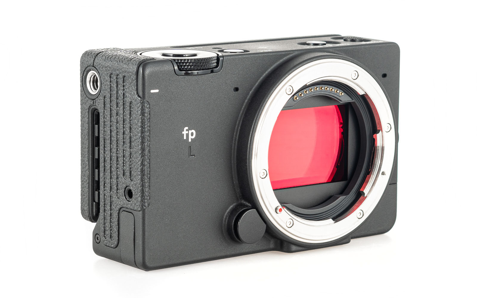

Sigma fp L jest wyjątkowo filigranowa jak na aparat z pełnoklatkową matrycą. Mimo tego korpus nie sprawia wrażenia wykonanego mało solidnie, czy z tanich materiałów. Jest wręcz przeciwnie. Zwłaszcza, że jest on uszczelniony i zabezpieczony przed wpływem warunków atmosferycznych.
Niestety za niewielkim rozmiarem obudowy idzie też niewielka ilość elementów sterujących, choć w przypadku testowanego aparatu nie jest to bardzo dokuczliwe. Jeśli przysłonę ustawiamy na obiektywie, to dwa kółka sterujące wystarczą do opanowania reszty nastaw. Jedynym problemem pozostaje balans bieli, który wywołujemy przez podręczne menu, bo nie dało się go przypisać do przycisku programowalnego. Dało się za to przypisać wartość balansu w stopniach Kelvina, co do wielu sytuacji wystarcza.
Menu Sigmy fp L wzbudza mieszane uczucia. Urządzeniu należy się duży plus za fakt, że po przełączeniu znajdującego się na górze obudowy przełącznika z trybu „still” na „cine”, zawartość menu zmienia się i całkowicie dopasowuje do potrzeb filmowców. Również sam rozkład większości menu jest w miarę przejrzysty. Są jednak wyjątki. Na przykład spowodowanie, by na ekranie pojawiła się zebra, wymaga pewnej ekwilibrystyki i jest mało intuicyjne.

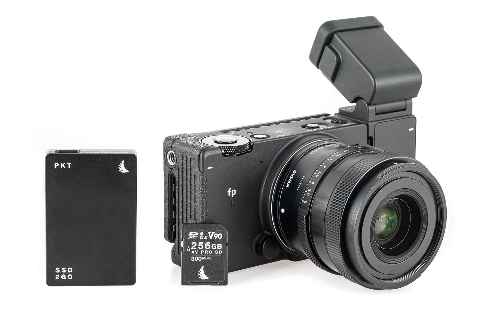

Sigma fp L posiada pojedyncze gniazdo kart SD/SDHC/SDXC pracujące w standardzie prędkości UHS-II. Na kartę możemy zapisać filmy w plikach MOV niezależnie od rozdzielczości i klatkażu, dowolne pliki RAW w Full HD oraz RAW-y w 4K, ale jedynie te o 8-bitowej głębi koloru. By skorzystać z 10- i 12-bitowego zapisu w 4K, musimy do aparatu podłączyć dysk SSD przez złącze USB-C. Takie rozwiązanie jest dość typowe dla tego rodzaju „pudełkowych” urządzeń. Z jednej strony dysk trzeba jakoś podłączyć i zamocować w okolicy aparatu, z drugiej jest to znacznie tańszy nośnik niż karty pamięci takie jak XQD, CFast czy CFexpress, które w przeciwieństwie do SD są wystarczająco szybkie, by przyjąć strumień 12-bitowych RAW-ów w 4K. Dodajmy też, że zewnętrzny dysk SSD to nadal znacznie mniejsze i poręczniejsze (oraz niewymagające zasilania) rozwiązanie niż zewnętrzny rejestrator obrazu.

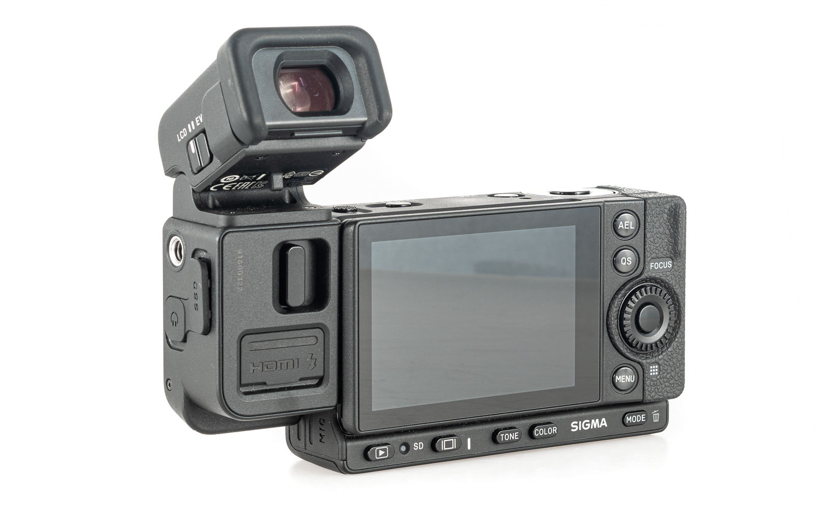

Wraz z testowanym aparatem firma Sigma zaprezentowała podłączany zewnętrznie opcjonalny wizjer elektroniczny EVF-11, który pasuje zarówno do modelu fp L, jak i do wcześniejszego fp. Wizjer ma rozdzielczość 3.68 mln punktów (ok. 1280 x 960 px), powiększenie 0.83x oraz odległość punktu ocznego wynoszącą 21 mm. Pozwala też na korektę dioptrii w sporym zakresie od -4 do +3.
Jeśli chodzi o jakość obrazu, to ta była bardzo dobra, choć rozdzielczość celownika mogłaby być jeszcze odrobinę większa, zwłaszcza przy sporym powiększeniu, jakie oferuje. Warto także wspomnieć, że na bocznych ściankach wizjera zdublowano port USB, wyjście słuchawkowe oraz wyjście HDMI, które ten zasłania po podłączeniu. Nie tracimy zatem nic z funkcjonalności korpusu, gdy wizjer jest do niego przymocowany.
Jeśli chodzi o ekran, to oferuje on przekątną 3.15" i rozdzielczość 2.1 miliona punktów (ok. 1024×682 px). Praca z nim jest całkiem komfortowa, przynajmniej dopóki umiejscowienie aparatu pozwala na wygodne spoglądanie nań, ponieważ wyświetlacz niestety jest nieruchomy.
Z narzędzi ułatwiających pracę, na ekranie możemy powiększyć wybrany wycinek kadru, wyświetlić focus peaking, zebrę, histogram, czy też waveform (tzw. "monitor przebiegu fali"), co zdecydowanie wystarczy w większości sytuacji.
