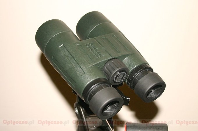

Bushnell Trophy 10x50 - test lornetki
Ogniskowanie jest centralne, zrealizowane nie poprzez ruchomy mostek okularowy, lecz poprzez ruchomą wewnętrzną celę z pryzmatami.

Podsumowanie
Mała, stosunkowo lekka, a jednocześnie bardzo solidnie wykonana lornetka dachowopryzmatyczna o czym świadczą wysokie noty za obudowę, ogniskowanie, jakość pryzmatów i powłoki.Optycznie jest trochę gorzej, bo w tej cenie trudno jest zrobić dobry sprzęt z pryzmatami dachowymi. Stąd też kilka wpadek takich jak duża dystorsja i nieostrość na brzegu. Małe rozmiary zemściły się zaś w przypadku aberracji chromatycznej, której nie sposób nie zauważyć.
Pochwalić należy za to niezbyt dużą komę, choć przy polu widzenia wynoszącym 5.2 stopnia nie jest to ogromnym wyczynem.
Jeśli więc chcemy koniecznie kupić Bushnella o parametrach 10x50, to chyba lepszą inwestycją będzie zakup tańszego i nieznacznie lepszego modelu Legend.
