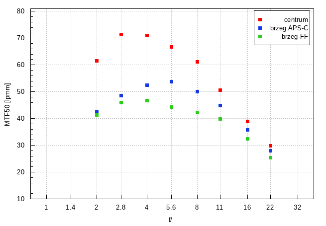

Rozdzielczość (w sensie funkcji MTF50) obiektywów na mocowaniu Sony FE testujemy w oparciu o pliki RAW z 42.4 Mpix matrycy aparatu Sony A7R II lub Sony A7R III. W przypadku tego detektora za poziom przyzwoitości uznajemy wyniki na poziomie 39–41 lpmm, a najlepsze obiektywy stałoogniskowe notują rezultaty sięgające poziomu 75–80 lpmm, natomiast rekordziści przekraczają lekko wartość 80 lpmm. Jak dotychczas, najlepsze rezultaty odnotowały obiektywy: Voigtlander Apo Lanthar 50 mm f/2 E (81.0 lpmm), Sigma C 65 mm f/2 DG DN (82.7 lpmm) oraz Sony FE 20 mm f/1.8G (83.7 lpmm).
Zobaczmy, jak na tym tle wyglądają osiągi obiektywu Sigma C 20 mm f/2 DG DN. Wyniki, jakie uzyskał on w centrum kadru oraz na brzegach matryc APS-C i pełnej klatki, są zaprezentowane poniżej.
Sigma C 20 mm f/2 DG DN - Rozdzielczość obrazu
Osiągi zaprezentowane w centrum kadru nie biją może rekordów rozdzielczości, ale zdecydowanie nie można mieć do nich zastrzeżeń. Na maksymalnym otworze względnym mamy do czynienia z dobrym poziomem ponad 61 lpmm, a po przymknięciu przysłony o 1–2 EV obiektyw dociera do wartości 71–72 lpmm.
Problemem dla Sigmy jest to, co pokazał jej główny konkurent, czyli Sony FE 20 mm f/1.8G, który od maksymalnego otworu względnego notował poziom 80 lpmm, a po przymknięciu pobił rekord rozdzielczości sięgający 83.7 lpmm. Na tym tle Sigma zdecydowanie więc nie błyszczy.
Wyniki Sigmy, zarówno na brzegu matrycy APS-C jak i na brzegu pełnej klatki są przyzwoite, a momentami nawet dobre. W końcu na maksymalnym otworze względnym notujemy rezultaty w okolicach 41–42 lpmm, a więc poziom przyzwoitości jest tam osiągany. W przypadku obiektywu o kącie widzenia przekraczającym 90 stopni i świetle f/2.0 to osiągnięcie budzące uznanie.
Martwi nas jednak bardzo duża różnica osiągów pomiędzy centrum kadru a jego brzegiem. Choć na obronę Sigmy można powiedzieć, że na brzegu kadru nie widać już takiej dominacji Sony. Wręcz przeciwnie, momentami to Sigma potrafi być ciut lepsza – widać to na przykład na brzegu pełnej klatki i w okolicach maksymalnego otworu względnego. Po mocniejszym przymknięciu przysłony, Sony wraca jednak na prowadzenie, bo potrafi wtedy notować wyniki w okolicach 60 lpmm, tymczasem Sigma maksymalnie dociera do ponad 53 lpmm na brzegu APS-C i prawie 47 lpmm na brzegu pełnej klatki.
