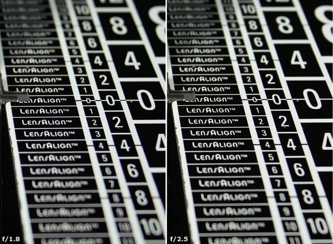

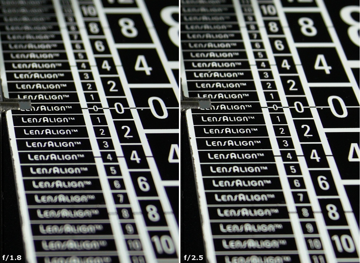

Aberracja chromatyczna
W przypadku niedawno testowanego Sony E 15 mm f/1.4G troszkę narzekaliśmy na podłużną aberrację chromatyczną. Co ciekawe, tańszy i nienależący do serii G model E 11 mm f/1.8 radzi sobie tutaj znacznie lepiej. Omawianą wadę trudno dojrzeć nawet na maksymalnym otworze względnym. Brawo!

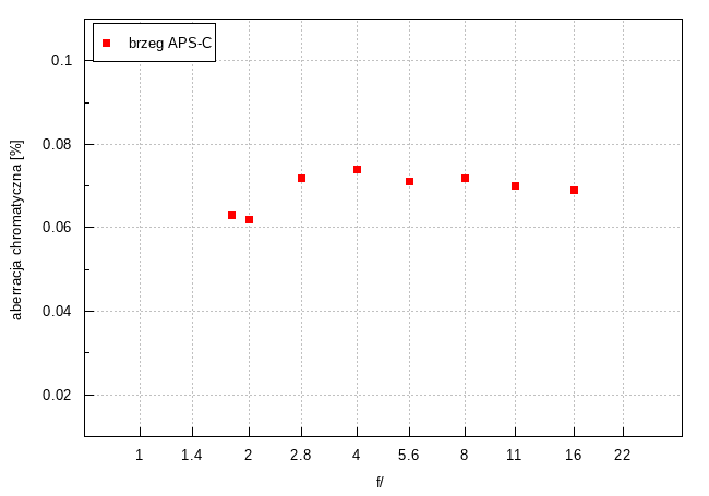

Przebieg poprzecznej aberracji chromatycznej w zależności od użytej wartości przysłony prezentuje poniższy wykres.
Sony E 11 mm f/1.8 - Aberracja chromatyczna i sferyczna

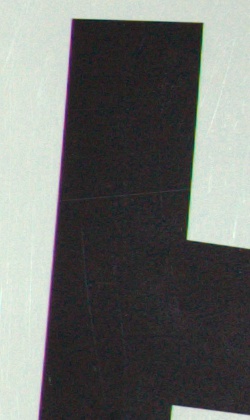

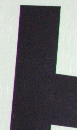

Wyniki trzymają się tutaj przedziału 0.06-0.08%, który określamy miałem małego. Nie mamy więc tutaj praktycznie żadnych powodów do narzekań. Tak jak wspominaliśmy w poprzednim rozdziale, poprzeczna aberracja chromatyczna osiąga swoje maksimum dla przysłon f/2.8 i f/4.0, gdzie wykracza trochę ponad wartość 0.07%. Nawet tam nie jest to jednak poziom, który możemy uznać za niepokojący.
A7R III, RAW, f/1.8 A7R III, RAW, f/4.0
