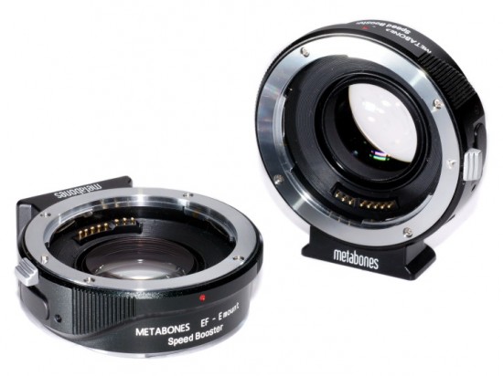

Metabones Speed Booster to zwykły reduktor ogniskowej. Tak przynajmniej nazywałby się 20–30 lat temu. Dzisiaj to super Speed Booster, który z Waszego obiektywu zrobi magiczny i pełen plastyki instrument, nie dość że jaśniejszy to jeszcze ostrzejszy i dający większe MTF-y.
Metabones Speed Booster to 4-elementowy układ skupiający, który w przeciwieństwie do klasycznego telekonwertera skraca ogniskową. W tym przypadku skraca o czynnik 0.71x. Ponieważ światłosiła obiektywu to prosty stosunek źrenicy wejściowej (która jest taka sama, niezależnie od tego ile konwerterów podłączymy) do ogniskowej, to skoro zmniejsza się ogniskowa, zwiększa się światło. Analogicznie do konwerterów 1.4x i 2.0x, w których światło też się zmienia tyle, że w drugą stronę, bo ogniskowa jest wydłużana.
Istotną różnicą pomiędzy układami zmniejszającymi ogniskową, a tymi ją zwiększającymi jest wielkość koła obrazowego. O ile obiektyw po podłączeniu TC 1.4x czy 2.0x można używać na tym samym detektorze, w przypadku zmniejszania ogniskowej, zmniejsza się też koło obrazowe. Przez to obiektywy pełnoklatkowe, w połączeniu z Metabones Speed Boosterem pełnej klatki już nie kryją.
Gdyby na takim przedstawieniu swojego produktu producent pozostał, nie byłoby w tym nic zdrożnego. Uczciwie byłoby jeszcze dodać, że reduktory ogniskowych (często wspomagające korekcję komy i wypłaszczające obraz) są używane powszechnie w astronomii od około 40 lat. Firma zdecydowała się jednak pójść na całość i zrobić wszystko, aby swój produkt sprzedać jak najlepiej. Z informacji prasowej dowiadujemy się więc nie tylko tego, że w cudowny sposób polepsza się światło i bokeh, ale także, co najbardziej interesujące, dostajemy lepsze MTF-y i lepszą ostrość obrazu.
Każdy, kto kiedykolwiek używał konwerterów wie, że po ich podłączeniu jakość obrazu spada. Dzieje się tak nie tylko dlatego, że mamy do czynienia z kolejnymi soczewkami, w których światło jest pochłaniane, czy z kolejnymi granicami powietrze-szkło, na których światło nie tylko się załamuje, ale także się od nich odbija. Dzieje się tak głównie dlatego, że obiektyw sam w sobie to konstrukcja projektowana od początku jako jeden zoptymalizowany układ optyczny. Gdy podłączmy do niego, ni z tego ni z owego, dodatkowe 4 soczewki, całość nie będzie już zoptymalizowana. Można by jeszcze zrozumieć sytuację, w której Metabones konstruowałoby dedykowany konwerter do każdego obiektywu z osobna. Tak jednak nie jest. Mamy tutaj jedno urządzenie, które ma współdziałać ze wszystkimi możliwymi obiektywami. Oczywistym jest, że wynikowa jakość obrazu nie w każdym względzie i nie w każdym zestawie będzie lepsza. Będzie w wielu aspektach gorsza, wbrew temu co próbuje nam wmówić producent.
Czy jest gdzieś granica, której producenci nie przekroczą? Nie wiemy. Wiemy tylko, że firma Metabones przesunęła ją jeszcze trochę dalej…
Aby nasza informacja była pełna warto dodać, że na razie Speed Booster możemy używać z bezlusterkowcami Sony NEX i Mikro 4/3 (w przyszłości ma dojść jeszcze Fujifilm X) i podłączać do niego obiektywy Canon EF i Nikon F (w planach Leica-R, Contax C/Y, Contarex i Alpha). Należy zaznaczyć, że w przypadku obiektywów Canon EF będzie działał nam autofokus i stabilizacja.
