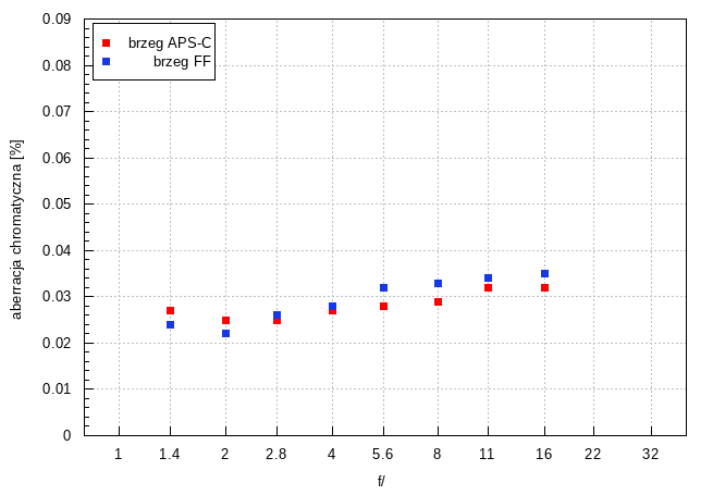

Na szczęście żadnych zastrzeżeń nie mamy do stopnia, w jakim Sigma koryguje poprzeczną aberrację chromatyczną. Wykres prezentujący przebieg tej wady w zależności od wartości przysłony i użytego detektora prezentuje poniższy rysunek.
Sigma A 20 mm f/1.4 DG DN - Aberracja chromatyczna i sferyczna
Niezależnie od tego, czy wybierzemy brzeg matrycy APS-C czy brzeg pełnej klatki, aberracja jest znikoma i trzyma się wartości 0.02–0.03%. To trochę mniej niż u lustrzankowego poprzednika, a jednocześnie bardzo podobnie jak u Sony 1.8/20G.

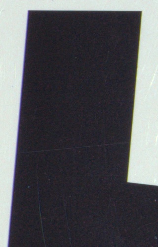

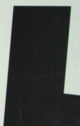

A7R III, RAW, f/1.4 A7R III, RAW, f/11.0

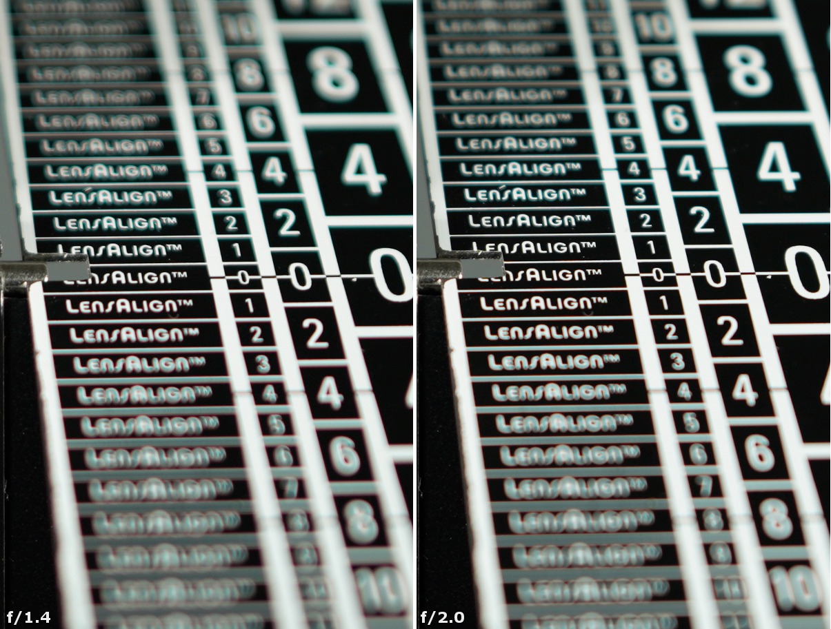

Na pierwszych zdjęciach z niniejszego rozdziału widać delikatny ślad efektu pływania ogniska, bo głębia ostrości przy przejściu od f/1.4 do f/2.0 przesunęła się minimalnie w kierunku większych odległości. Pewne symptomy niedokorygowania aberracji sferycznej widać też w krążkach światła uzyskanych przed i za ogniskiem. W pierwszym przypadku mamy miękkie brzegi, a w drugim lekko zaakcentowaną obwódkę.
Być może to właśnie nie do końca skorygowana aberracja sferyczna jest powodem, dla którego Sigma A 20 mm f/1.4 DG DN odstaje trochę w osiągach na maksymalnym otworze względnym od swojego poprzednika oraz od Sony.
