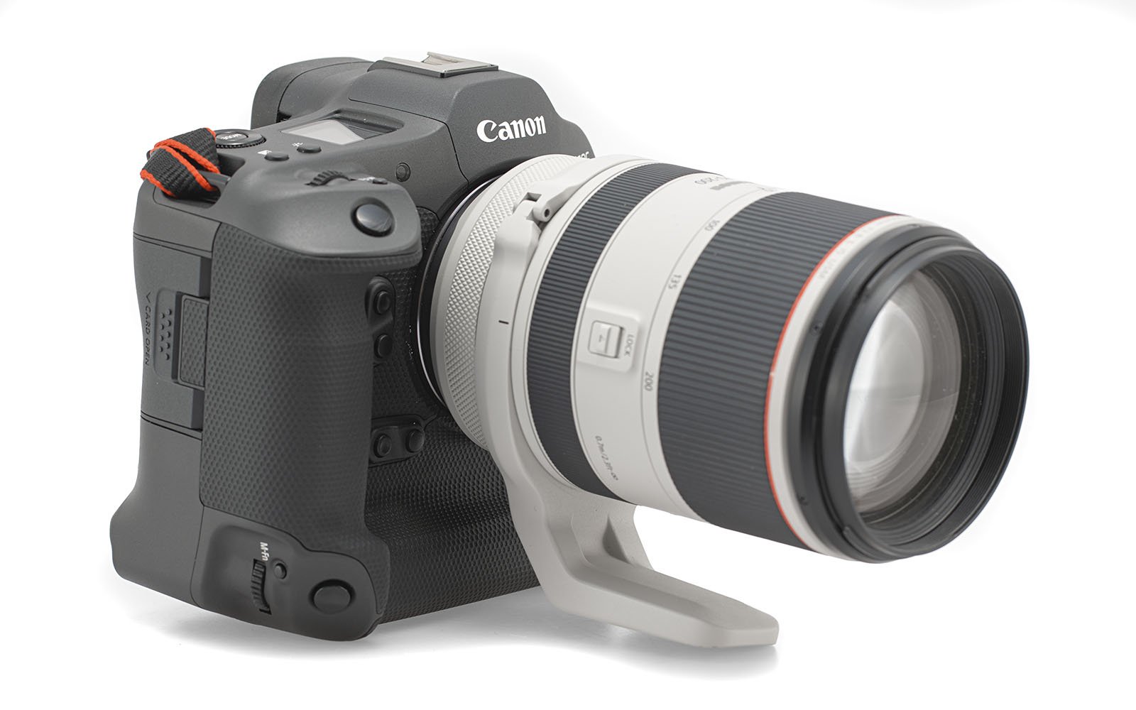

Patrząc od strony filmowej, Canon EOS R3 zdecydowanie zasłużył na miano flagowego (przynajmniej do czasu premiery modelu R1) bezlusterkowca w ofercie tego producenta. Oferuje on wszystkie zalety modeli takich jak EOS R5 czy R6, a przy tym wolny jest na przykład od problemów z przegrzewaniem się czy ograniczeń czasu nagrywania nawet w najbardziej wymagających trybach filmowania. Do tego oferuje bardzo dobrą jakość obrazu w niemal wszystkich trybach nagrywania, super szybką matrycę, świetnej jakości wizjer i ekran czy akumulator o absolutnie monstrualnej pojemności.
Oczywiście nieco wad nadal udało nam się znaleźć. Część, jak problemy z autofokusem, zniknie zapewne po najbliższej aktualizacji oprogramowania. Inna część z kolei wynika, jak się wydaje, z nadmiernego dążenia twórców aparatu do zachowania swego rodzaju „wstecznej kompatybilności” ze starszymi modelami (czy raczej – przyzwyczajeniami ich użytkowników). Wskutek tego części przycisków nie da się używać korzystając z wizjera, dodane w ostatnich latach Canon Log czy HDR PQ stanowią osobne pozycje rozrzucone w dziwnych miejscach w menu, zamiast być włączone do listy profili obrazu, a funkcje związane z cyfrową stabilizacją czy filmowaniem w HDR wydają się żywcem przekopiowane z EOS-a 5D Mark IV, bez próby ich aktualizacji i dorównania do poziomów wyznaczonych w międzyczasie przez konkurencję. Ewolucyjne podejście do zmian nie jest oczywiście złe, ale czasem trzymanie się go na siłę bardziej przeszkadza niż pomaga.

Na zakończenie testu prezentujemy kilka przykładowych plików do pobrania. Materiały zostały nagrane z wykorzystaniem obiektywu Canon RF 70–200 mm f/2.8 L IS USM.
