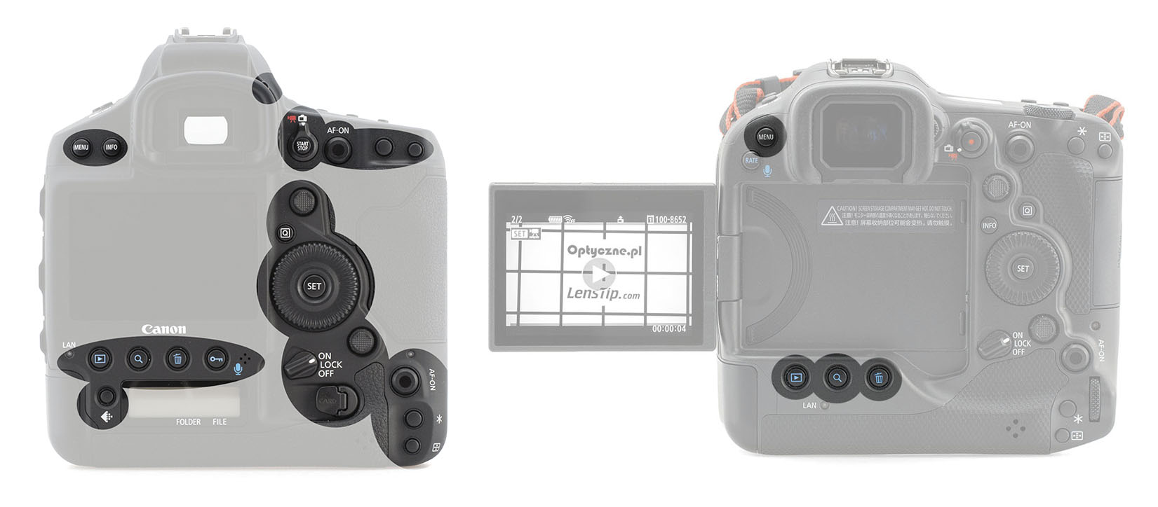

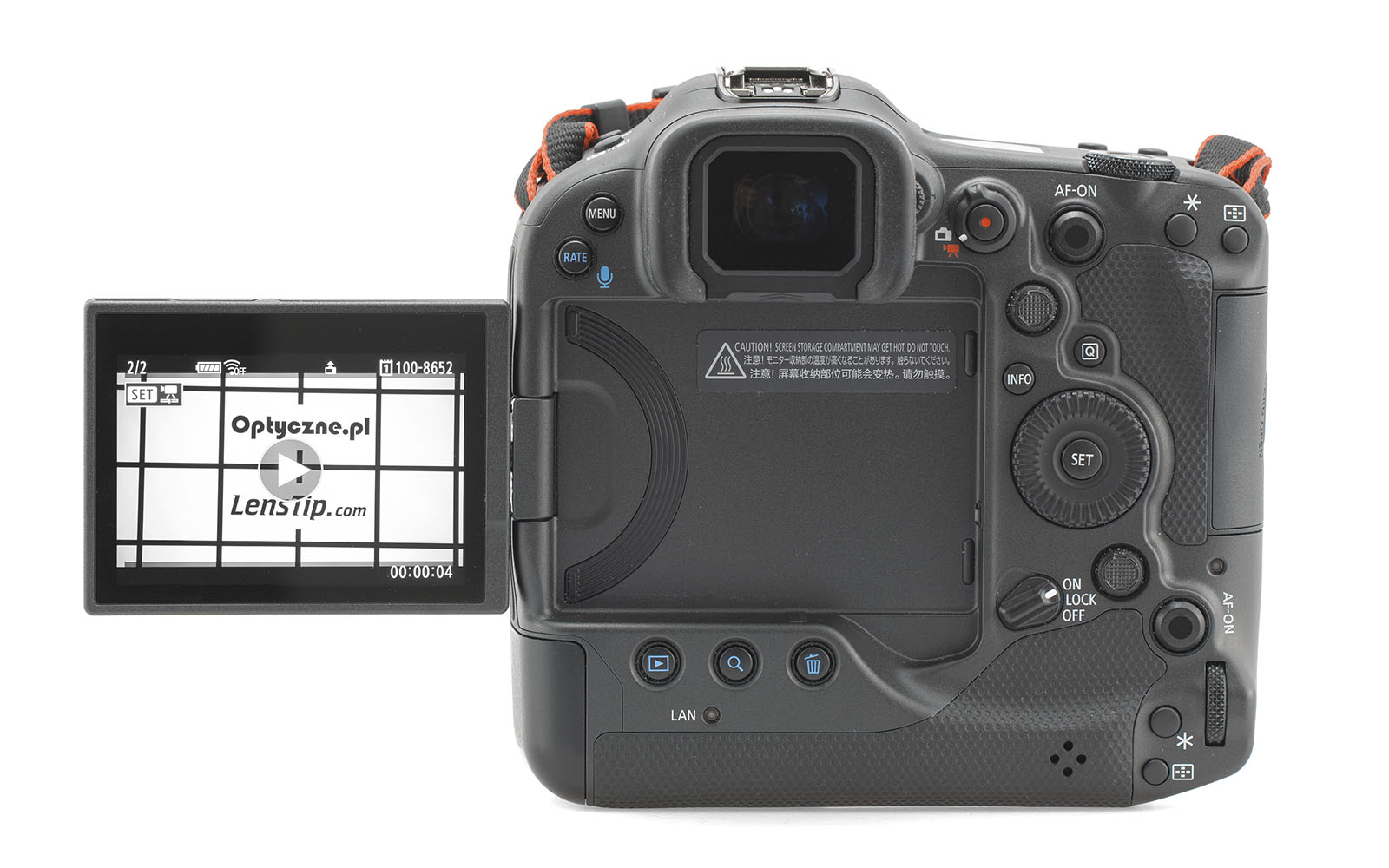

Na pierwszy rzut oka wszystko zatem działa świetnie. Problemy zaczynają się, gdy na przykład chcemy przejrzeć ujęcia czy powiększyć wycinek kadru mając oko przyłożone do wizjera. Podobnie problematyczne jest zresztą wejście do menu – trzeba sobie, mówiąc dosadnie, grzebać palcem koło oka. Dlaczego większość ergonomii jest świetna, a te jej aspekty aż tak kuleją? By odpowiedzieć na to pytanie, wystarczy spojrzeć na tylne ścianki EOS-a 1D X Mark III (na obrazku poniżej po lewej stronie) oraz EOS-a R3 (po prawej stronie).
Układ problematycznych przycisków (menu, odtwarzania, lupki oraz kosza na śmieci) jest w testowanym aparacie niemal identyczny jak w reporterskich lustrzankach. Tyle tylko, że te ostatnie mają wizjery optyczne, w których nie da się przeglądać menu, powiększać wycinka kadru (lub fragmentu zdjęcia) czy usuwać przeglądanych właśnie zdjęć lub filmów. Jednym słowem, ktoś przy projektowaniu położenia tych guzików zapomniał, że tym razem ma do czynienia z aparatem wyposażonym w wizjer elektroniczny, a nie optyczny. Za dużo lustrzanki w bezlusterkowcu.

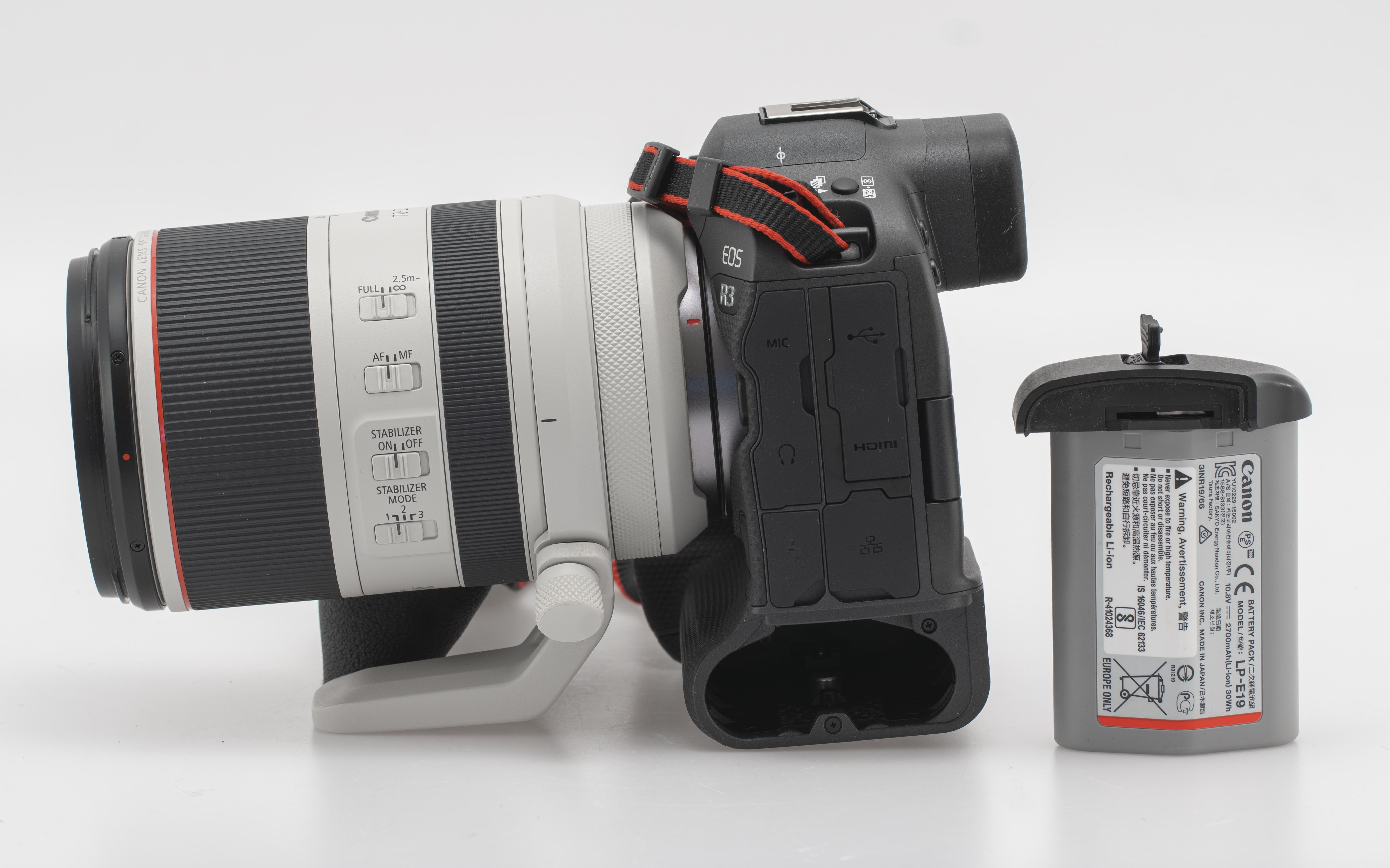

Canon EOS R3 zasilany jest akumulatorem litowo-jonowym LP-E19 oferującym pojemność 2700 mAh przy napięciu 10.8 V, co przekłada się na ok. 29 Wh energii. To około dwukrotnie więcej niż oferują największe akumulatory instalowane w aparatach bez zintegrowanego uchwytu pionowego, nie powinno zatem dziwić, że EOS R3 w studyjnym teście był w stanie nagrać ciągiem około 3 godziny i 50 minut materiału w 4K w 25 kl/s. To nowy rekord wśród aparatów – dłuższe czasy osiągają jedynie kamery wyposażone w duże, wystające na zewnątrz wymienne baterie. Dodajmy jeszcze dla porządku, że w czasie testu aparat ani razu się nie przegrzał.
Na osobne wspomnienie zasługuje też fakt, że baterię wyjmuje się z boku, a nie od dołu korpusu, dostęp do niej jest zatem całkowicie niezależny od zastosowanej złączki statywowej czy w ogóle od faktu, że aparat znajduje się na statywie lub gimbalu. To bardzo wygodne rozwiązanie, choć przy tak pojemnym akumulatorze użytkownikom rzadko kiedy przyjdzie z niego korzystać.

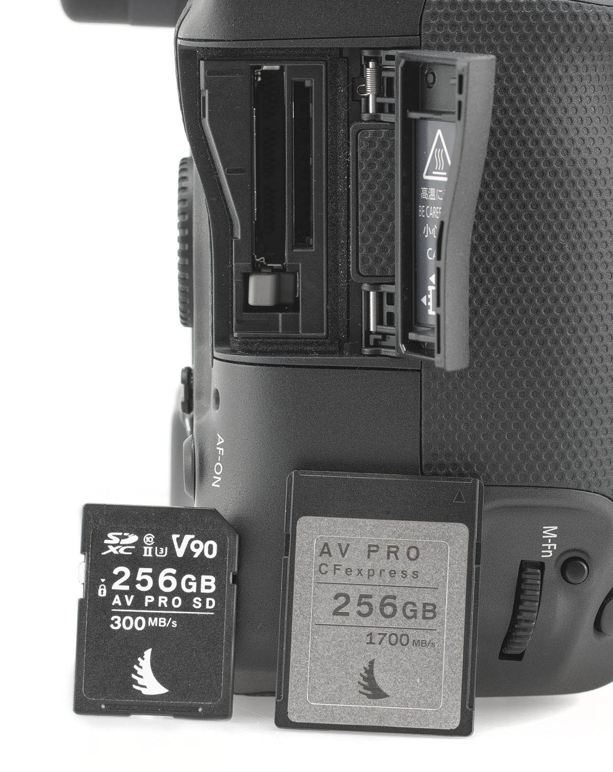

Canon EOS R3 oferuje jedno gniazdo na karty CFexpress typu B oraz jedno gniazdo na karty SD/SDHC/SDXC kompatybilne ze standardem UHS-II. Aparat oferuje przy tym możliwość jednoczesnego zapisu filmów na obie karty, o ile tylko dany format da się zapisać także na kartę SD. Następujące formaty są dostępne tylko dla nośnika CFexpress:
- 6K RAW niezależnie od klatkażu (można równolegle zapisywać plik MP4 na kartę SD),
- 4K z prędkością 50 oraz 59.94 kl/s w kodeku typu All-Intra,
- 4K z prędkością 100 oraz 119.88 kl/s.
Pewnym rozwiązaniem mogłaby również być opcja zapisu filmów na zewnętrzny dysk SSD (podłączony do posiadanego przez aparat złącza USB 3.2), tak jak ma to miejsce w Sigmie fp, czy kamerach Z-Cam i Blackmagic Design. Takiej opcji niestety również nie przewidziano.
