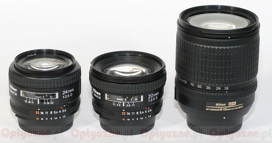

Choć testowany obiektyw jest minimalnie większy od Nikkora 2.8/20, wciąż sprawia on filigranowe wrażenie. Oba szkła do dużych przecież nie należą. Efekt ten jest spowodowany niewielką długością modelu 2.8/24, który mierzy sobie 4.6 centymetra. Poniższe zdjęcie pokazuje porównanie testowanego instrumentu do dwóch innych Nikkorów: stałoogniskowego 2.8/20 i kitowego zooma do D80 o parametrach 18-135 mm.

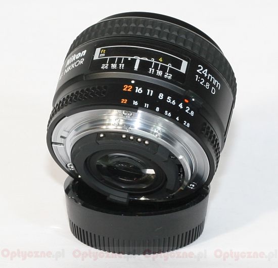

Filigranowość gabarytów Nikkora 2.8/24 nie przenosi się jednak na jakość wykonania, której trudno coś zarzucić. Obudowa jest solidna i w kluczowych jej miejscach trudno uświadczyć, na przykład, przeciętnej jakości plastiku. Pomimo małych rozmiarów, pierścień do manualnego ustawiania ostrości jest wygodny i pozwala na precyzyjne ruchy, a sama skala ostrości dość czytelna i umożliwiająca komfortową pracę.
Nikon Nikkor AF 24 mm f/2.8D - Budowa i jakość wykonania
Jeśli chodzi o wnętrze obiektywu, umieszczono w nim 9 soczewek, które ustawiono w 9 grupach. Producent nie chwali się zastosowaniem nietypowego rodzaju szkła, ani specjalnych powierzchni asferycznych. Ponadto mamy do dyspozycji 7-mio listkową przysłonę, którą możemy domknąć do f/22 oraz gwint filtrów o średnicy 52 mm.
