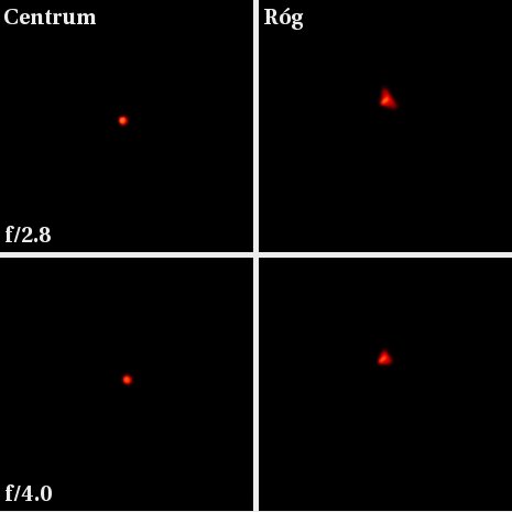

Koma też nie jest korygowana tak jak byśmy sobie tego życzyli. Przy maksymalnym otworze względnym jest ona bardzo wyraźna i nie znika nawet po przymknięciu przysłony do f/4. Poziom tej wady, w obu przypadkach, jest nawet większy niż u 20-ki.
Nikon Nikkor AF 24 mm f/2.8D - Koma i astygmatyzm
Na szczęście znacznie lepiej jest w przypadku astygmatyzmu. Tutaj różnica pomiędzy poziomą i pionową wartością MTF50 mierzoną w centrum kadru sięgnęła wartości tylko 4.4%, co jest wynikiem godnym dobrego obiektywu stałoogniskowego.
