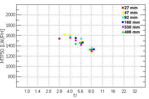

Poniższy wykres przedstawia zachowanie się matrycy oraz obiektywu dla centrum kadru:
Fujifilm FinePix S8000fd - Optyka

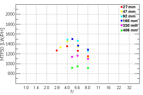

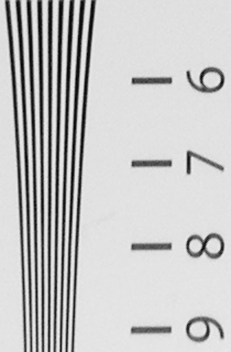

Pomiary pokazały, że najlepsze rozdzielczości obrazu uzyskujemy dla maksymalnie otwartej apertury. Najwyższą zmierzoną przez nas rozdzielczość FinePix S8000fd notuje dla ekwiwalentu ogniskowej 47 mm i f/3.2 i wynosi ona 1609 LW/PH. Dla 8 Mpix matrycy jest to dobra wartość. Analiza fotografii zapisanych w formacie JPEG pokazała ponadto, że zdjęcia nie są agresywnie wyostrzane.
Rozdzielczość zdjęć wyraźnie spada gdy przymykamy przysłonę lub używamy długich ogniskowych.

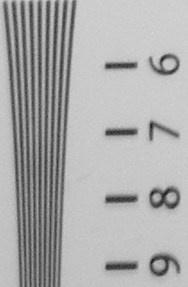

Na brzegu kadru sytuacja prezentuje się znacznie gorzej. Rozrzut wyników dla poszczególnych ogniskowych jest znaczny. Najlepsza sytuacja panuje dla środkowego zakresu ogniskowych, najgorsza dla długiego końca. Przy ekwiwalencie ogniskowej 486 mm rozdzielczość spada do żenująco niskiego poziomu 950 LW/PH.

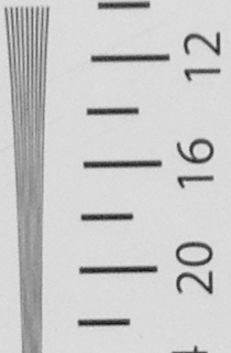

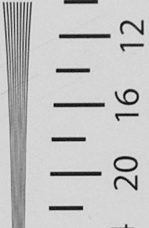

Poniżej prezentujemy wycinki tablicy testowej dla dwóch ogniskowych, przy których aparat ten osiąga skrajne rozdzielczości:
47 mm, f/4
Centrum kadru
Brzeg kadru
Fujifilm FinePix S8000fd - Optyka Fujifilm FinePix S8000fd - Optyka
486 mm, f/4.6
Centrum kadru
Brzeg kadru

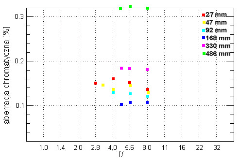

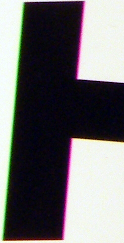

Wada ta jest korygowana w bardzo niewielkim stopniu, co ma swoje odzwierciedlenie w jakości zdjęć otrzymywanych przez ten aparat. Dla ekwiwalentu ogniskowej w zakresie 47 - 168 mm aberracja chromatyczna utrzymuje się na poziomie średnim. Dla szerokiego kąta przybiera duże rozmiary, a dla długiego końca zakresu przestaje mieścić się na skali!
Zachowanie się tej wady w zależności od użytej ogniskowej i przysłony przedstawia poniższy wykres:
Poniżej prezentujemy wycinki scenki przedstawiające najniższy i najwyższy poziom aberracji chromatycznej:
168mm f/4.5
486mm f/5.6

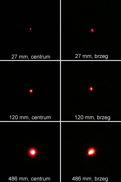

Korekcja komy w testowanym modelu utrzymywana jest na dobrym poziomie dla całego zakresu ogniskowych. W centrum kadru, przy krótkich ogniskowych, obraz diody jest nieznacznie tylko zniekształcony. Analogiczna sytuacja ma miejsce w rogach kadru - punktowy obraz diody przekształcany jest w niewielki "przecinek" jedynie dla szerokiego kąta. Dla dłuższych ogniskowych obraz diody ulega lekkiemu rozciągnięciu.
Astygmatyzm również nie nastręcza większych problemów obiektywowi z logo Fujinona. Najmniejszą różnicę pomiędzy rozdzielczością w pionie i w poziomie odnotowaliśmy dla ekwiwalentu ogniskowej 47 mm - astygmatyzm wynosi wtedy zaledwie 0.2%. Dla ekwiwalentów ogniskowych w zakresie 27 - 200 mm astygmatyzm oscyluje w okolicach 3% - 6% co uznajemy za wynik bardzo dobry. Dla ogniskowych powyżej 300 mm, przekracza on nieznacznie 10%. Wynik ten mieści się jednak w granicach dobrego zachowania. Dlatego w tej kategorii nie możemy mieć większych zastrzeżeń do obiektywu.

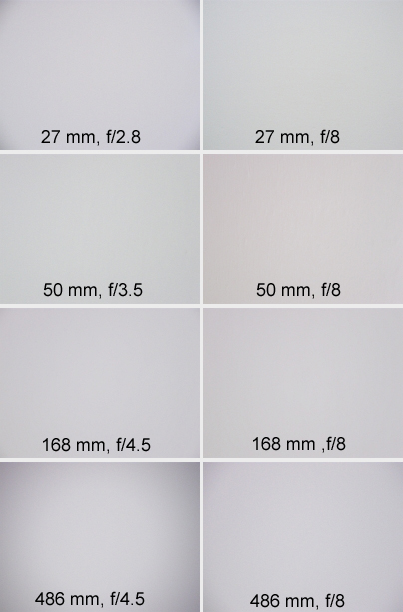

Częstą bolączką obiektywów o szerokim zakresie ogniskowych jest borykanie się z relatywnie dużym pociemnieniem brzegowym. Oto co pokazały nasze pomiary: dla najkrótszej ogniskowej i przy maksymalnie otwartym otworze względnym, winietowanie wyniosło zaledwie 0.63 wartości przysłony (19.7%), co dla tego ekwiwalentu ogniskowej uznajemy za wynik stosunkowo dobry. Przymykanie przysłony powoduje ponadto szybką poprawę i dla f/8 pociemnienie brzegowe wynosi już jedynie 0.2 f-stop (6.6%).
Gdy wydłużymy ogniskową obiektywu tak by odpowiadała ekwiwalentowi 50 mm, winietowanie nawet przy maksymalnie otwartej przysłonie jest praktycznie niezauważalne - wynosi zaledwie 4.7% i jest to najlepszy wynik jakim może poszczycić się ten obiektyw.
Dalsze wydłużanie ogniskowej powoduje ponowny wzrost pociemnienia brzegowego. Przy ekwiwalencie 350 mm winietowanie ponownie przekracza poziom 0.6 wartości przysłony.
Dla długiego końca przy f/4.5 winietowanie osiąga 0.93 EV (27.5%) co uznajemy za wynik kiepski. Po przymknięciu do f/8 pociemnienie brzegowe spada do 0.45 EV (14.5%) co ciągle jest wynikiem niezadowalającym.
Poniżej prezentujemy fotografie jednolicie oświetlonej powierzchni, które ilustrują poziom winietowania:

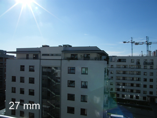

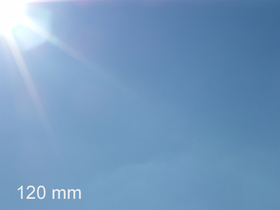

Duża złożoność konstrukcyjna obiektywu oraz nienajlepsze warstwy antyodbiciowe powodują, że wszelkie zdjęcia wykonywane pod Słońce obfitują w wiele odblasków. Są one widoczne dla odpowiedników ogniskowych krótszych niż 130 mm:

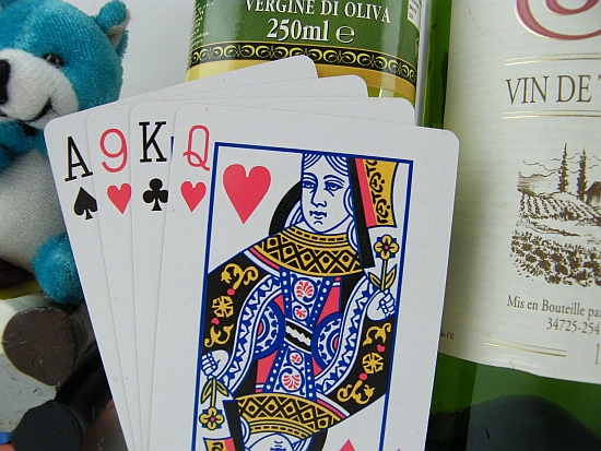

Tryb makro spisuje się dosyć dobrze i z pewnością zadowoli mniej wybredne osoby, które pragną od czasu do czasu wykonać zdjęcia przy relatywnie dużym odwzorowaniu obrazu.

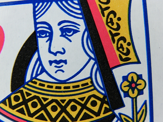

Poniżej przykładowe fotografie prezentujące możliwości trybu Makro oraz Super Makro:
Tryb Makro
Tryb Super Makro
