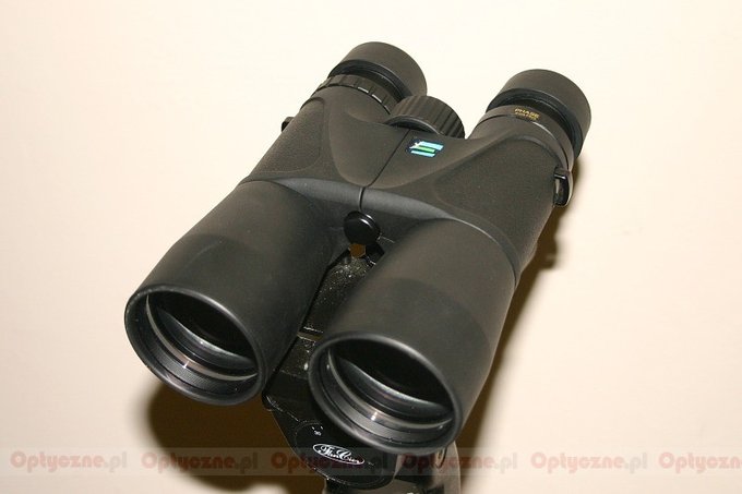

Testowana przez nas AD-7 10x50 to model dachowopryzmatyczny z
pryzmatami napylanymi aluminium i wyposażonymi warstwy P (Phase
coatings), które niwelują efekty związane z odbiciem i interferencją
światła przy brzegach pryzmatów typu dachowego.
Korpus lornetki jest aluminiowo-magnezowy, pokryty wysokiej jakości gumą i wypełniany azotem. Wszystkie granice powietrze-szkło są w lornetce pokryte wysokiej klasy powłokami antyodbiciowymi. Sprzęt jest wodoodporny.
