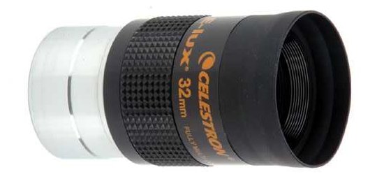

Okular RKE Celestron E-LUX o średnicy oprawy 2 cale i ogniskowej 32 mm.
Ostatnie lata to także mały renesans okularów Kellnera lub ich odwróconej wersji oznaczonej RKE. Szczególnie ciekawe są 2-calowe modele o ogniskowych 40 mm, 32 mm i 26 mm sprzedawane np. przez firmę Celestron w serii E-LUX. Pole na poziomie 55-56 stopni może nie imponuje, ale jest dobrej jakości nawet na samym brzegu, a obraz ma dobrą ostrość i świetny kontrast.

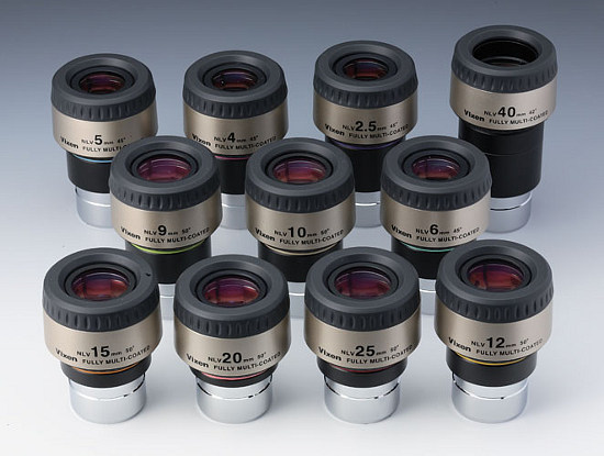

Jaki teleskop do zaawansowanych obserwacji wizualnych? - Okulary
Japońskie okulary Vixen NLV to układy, w których odstęp źrenicy sięga komfortowej wartości 20 mm.

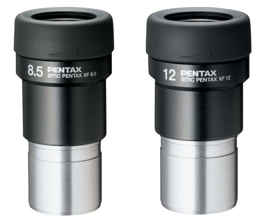

Firma Pentax robi jedne z najlepszych okularów astronomicznych na świecie. Na zdjęciu mamy dwa
okulary z serii XF bazujące na zmodyfikowanej konstrukcji Koeniga i dające pole widzenia 60 stopni.
Problemu tego nie mają okulary oparte na konstrukcji Koeniga. Oryginalnie miała ona tylko trzy soczewki, ale obecnie modyfikuje się ją tak, że może zawierać nawet 6 elementów. Dzięki temu okulary tego typu mają komfortowy odstęp źrenicy i potrafią dawać dobrze skorygowane pola widzenia na poziomie 60-70 stopni. Dobrym przykładem tego typu konstrukcji są okulary Tele Vue Radian oraz Pentax XCF.

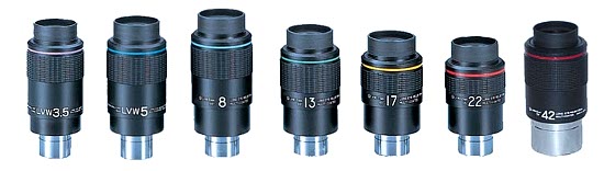

Okulary lantanowe Vixen LVW oferują pole widzenia 65 stopni.

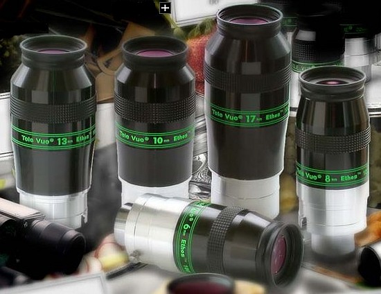

Okulary z serii Ethos amerykańskiej firmy Tele Vue o polu widzenia 100 stopni.
