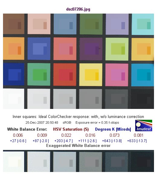

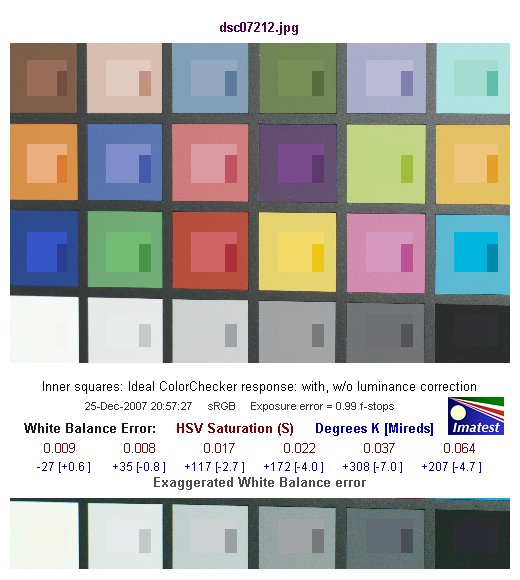

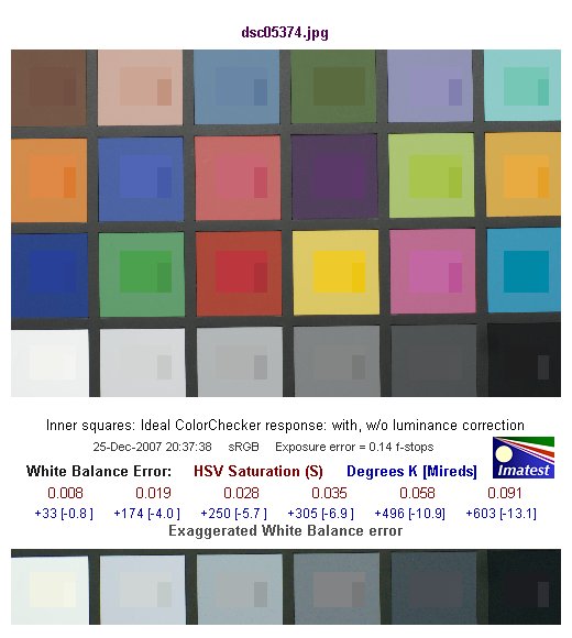

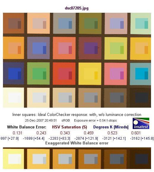

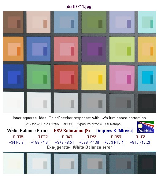

Poniżej prezentujemy pomiary balansu bieli wykonane na tablicy kolorów GretagMacbeth i przeanalizowane programem Imatest.
Balans bieli. Światło. Tablica kolorów Przestrzeń kolorów Lab
Balans bieli Auto. Światło słoneczne. Sony Alpha DSLR-A700 - Balans bieli Sony Alpha DSLR-A700 - Balans bieli
Balans Światło słoneczne. Światło słoneczne. Sony Alpha DSLR-A700 - Balans bieli Sony Alpha DSLR-A700 - Balans bieli
Balans Auto. Światło 3000 K. Sony Alpha DSLR-A700 - Balans bieli Sony Alpha DSLR-A700 - Balans bieli
Balans Auto. Światło mieszane. Sony Alpha DSLR-A700 - Balans bieli Sony Alpha DSLR-A700 - Balans bieli
Balans Auto. Światło lampy błyskowej. Sony Alpha DSLR-A700 - Balans bieli Sony Alpha DSLR-A700 - Balans bieli
Balans Lampa błyskowa. Światło lampy błyskowej. Sony Alpha DSLR-A700 - Balans bieli Sony Alpha DSLR-A700 - Balans bieli
Balans 3500 K. Światło 3500 K. Sony Alpha DSLR-A700 - Balans bieli Sony Alpha DSLR-A700 - Balans bieli

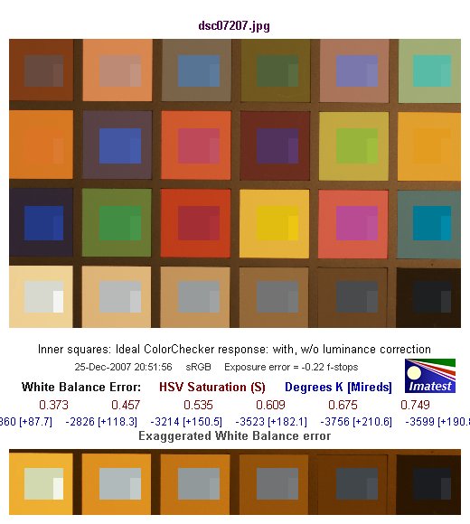

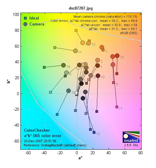

Pierwsze zdjęcia jakie wykonaliśmy w plenerze w pochmurny dzień zaskoczyły nas swoją szarością. Przyczynę tego poznaliśmy, gdy sprawdziliśmy jak sprawuje się balans bieli. Spójrzmy na tabele z pomiarami błędu i nasycenia kolorów. Od razu rzuca się w oczy trend do dużego niedosycania kolorów. Praktycznie dla każdej nastawy nasycenie jest za małe o średnio 25%. Jedynie dla automatycznego balansu bieli oraz światła żarowego (3000 K) i mieszanego nasycenie pozytywnie odstaje od reszty, ale tu akurat i tak, ginie to w ogromnym błędzie koloru. Pocieszające są w tym wszystkim względnie małe błędy barwy. Są one w okolicach 6-7 dla światła słonecznego i lampy błyskowej, oraz 10 przy ustawieniu temperaturowej skali dla światła żółtego.
Z problemem nasycenia zdjęć, który będzie nam dokuczał głównie przy fotografowaniu w kiepskich warunkach oświetleniowych (w pełnym świetle nie jest to aż tak odczuwalne) można walczyć podwyższając wartość nasycenia w opcjach Style obrazu lub korygując to na etapie wywoływania RAW-ów. Nie usprawiedliwia to jednak faktu, że standardowe ustawienia w A700 mogą trochę zdziwić mniej wprawnego użytkownika.
Balans bieli: Auto Słońce Auto 3000K Auto Błysk Auto
Światło: Słońce Słońce 3000K 3000K mieszane Błysk Błysk
dC A700 6.12 7.09 24.9 10.0 29.2 7.85 7.14
S[%] A700 74.86 74.94 108.6 77.86 116.1 74.49 74.18
