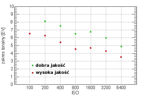

Zobaczmy natomiast jak sytuacja przedstawia się z zakresem tonalnym, kiedy pod uwagę weźmiemy szumy. Wiadomo, że zdjęcie możemy sobie rozjaśniać, aby wyłuskać z niego więcej szczegółów w cieniach, niestety taka operacja oznacza pojawienie się w tym miejscu na zdjęciu więcej szumu. Dlatego, aby prawidłowo wyrazić wielkość zakresu tonalnego w aparacie, wyrażamy go dla konkretnego stosunku sygnału do szumu. Na wykresie przedstawiamy takie pomiary dla jakości zdjęć dobrej i wysokiej, kiedy stosunki szumu do sygnału wynoszą odpowiednio 0.25 i 0.1.
Sony Alpha DSLR-A700 - Zakres tonalny
Pierwsze co rzuca się w oczy, to dziwne zachowanie wykresu, który osiąga małe maksimum w okolicach 1600 ISO. Wystarczy jednak, że przypomnimy sobie o odszumianiu plików RAW, które włącza się przy wspomnianej czułości i już wszystko staje się jasne. Ponieważ przy 1600 ISO szumy są obniżane, to w efekcie stosunek szumu do sygnału też się obniży. Całkowity zakres tonalny nie jest aż tak czuły na pojawienie się redukcji szumów. Potrzeba by silniejszej procedury odszumiającej, aby zatrzeć granice obszarów na tablicy szarości. Tak więc większe wartości zakresu tonalnego na wykresie, w stosunku do osiągów D300 czy 40D, są spowodowane odszumianiem, a nie lepszą jakością matrycy. Gdybyśmy mogli wyłączyć redukcję szumów w A700, to wartości zakresu tonalnego byłyby pewnie zbliżone do tych jakie notowała konkurencja. Odwrotnie, jeśli włączylibyśmy analogiczną redukcję szumów u konkurencji, to zakres tonalny wzrósłby u nich do poziomu A700.

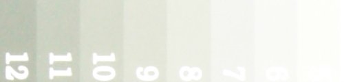

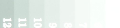

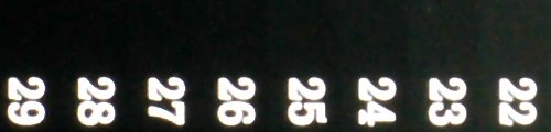

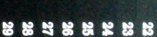

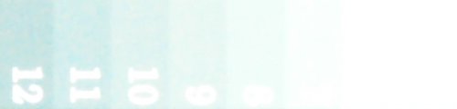

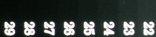

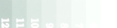

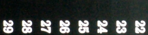

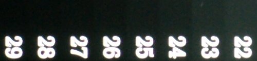

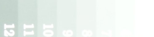

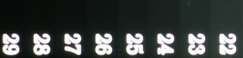

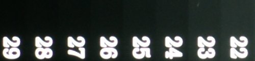

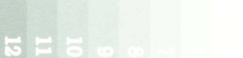

Dla osób, które wykonują i zapisują zdjęcia w formacie JPEG, pokazujemy wycinki testowej tablicy szarości. Przypominamy, że sąsiednie pola w tablicy Stouffer 4410 różnią się o wartość 0.3 EV. Można wiec łatwo wyliczyć sobie zakres tonalny na zdjęciach 24-bitowych wprost z aparatu.
ISO Granica bieli
100 Sony Alpha DSLR-A700 - Zakres tonalny
200 Sony Alpha DSLR-A700 - Zakres tonalny
400 Sony Alpha DSLR-A700 - Zakres tonalny
800 Sony Alpha DSLR-A700 - Zakres tonalny
1600 Sony Alpha DSLR-A700 - Zakres tonalny
3200 Sony Alpha DSLR-A700 - Zakres tonalny
6400 Sony Alpha DSLR-A700 - Zakres tonalny
ISO Granica czerni
