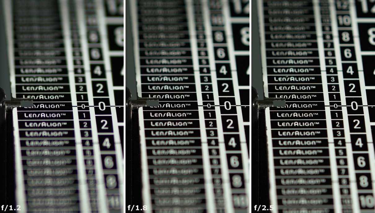

To wszystko powodowało, że byliśmy bardzo ciekawi jak nowy model poradzi sobie z korygowaniem aberracji chromatycznej. Poniższe zdjęcia pokazują, że nie mamy tutaj problemów z podłużnym wariantem tej wady, a to oznacza, że obecność szkła niskodyspersyjego nie jest konieczna w skutecznej walce z tym typem wady optycznej.
Sigma A 50 mm f/1.2 DG DN - Aberracja chromatyczna i sferyczna

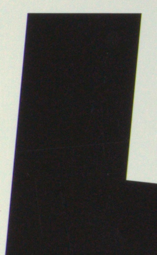

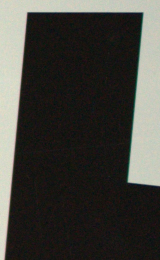

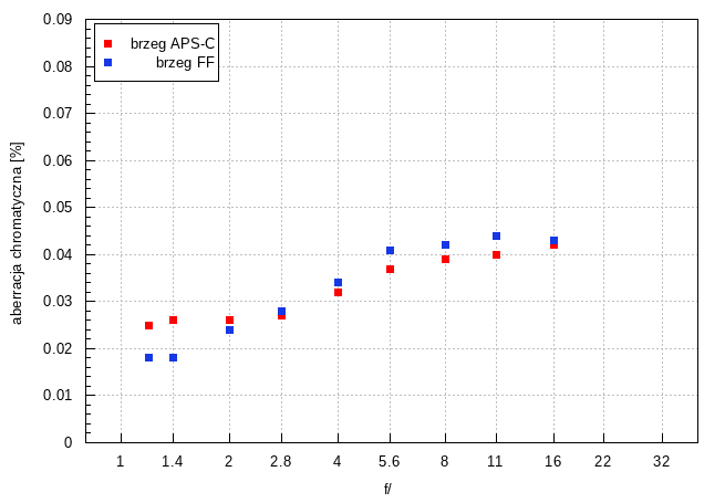

W podobnym tonie możemy wypowiadać się o korygowaniu poprzecznej aberracji chromatycznej, której przebieg, w zależności od użytej przysłony, jest przedstawiony na poniższym wykresie.
Aberracja ta narasta powoli od okolic 0.02% dla f/1.2 do wartości na poziomie 0.04% dla przysłon f/8-16. Warto jednak pamiętać, że osiągi w przedziale do 0.04% określamy mianem bardzo małych, a więc i w tej kategorii testowany obiektyw zasługuje na duże pochwały.
A7R IIIa, RAW, f/1.2 A7R IIIa, RAW, f/11.0
Sigma A 50 mm f/1.2 DG DN - Aberracja chromatyczna i sferyczna Sigma A 50 mm f/1.2 DG DN - Aberracja chromatyczna i sferyczna
