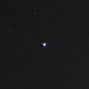

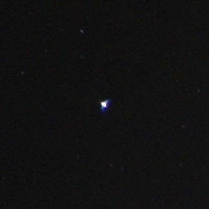

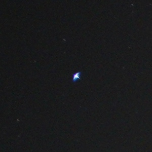

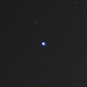

W ramach urozmaicenia testu, możemy pokazać jeszcze jak wygląda obraz jasnej gwiazdy umieszczonej w lewym-górnym rogu kadru. To co widzimy, dość dobrze zgadza się z wynikami uzyskanymi na podstawie zdjęć diody. Tutaj też dobrze widać jak koma zmniejsza się po przymknięciu przysłony o 1 EV. Jej poziom jest tam już zauważalnie mniejszy, choć wciąż nie zerowy.
A7R IIIa, 28 mm, f/1.8,lewy-górny róg A7R IIIa, 28 mm, f/2.5, lewy-górny róg

A7R IIIa, 45 mm, f/1.8, lewy-górny róg A7R IIIa, 45 mm, f/2.5,lewy-górny róg
