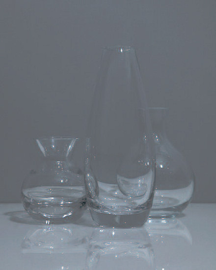

Problemy dotyczące szklanych przedmiotów wynikają z natury tworzywa, z którego są wykonane. Jak wiadomo, jest przezroczyste. Światło padające na widoczną krawędź wyrobu szklanego zazwyczaj nie odbija się w kierunku obserwatora. W konsekwencji taka krawędź jest słabo widoczna. Niewidoczne szkło nie posiada zatem ani wyraźnego kształtu, ani formy. Co więcej, nieliczne odbicia są na ogół zbyt małe lub zbyt jasne, aby mogły przekazać wystarczającą liczbę informacji o powierzchni szkła i jej fakturze.
Zdjęcie 7.1 ilustruje kłopoty tego typu. Bezpośrednie odbicia źródeł światła oświetlających plan zdjęciowy jedynie odwracają uwagę obserwatora od kompozycji. Nie są odpowiednie do określenia powierzchni szkła.
Brak konkretnie zaznaczonej formy stanowi znacznie większy problem, niż się wydaje na pierwszy rzut oka, ponieważ bez wyraźnych zarysów i różnic w tonalności krawędzi szkło ma tendencję do zlewania się z tłem.

7.1 Problemy wyniknęły z natury tworzywa,z którego zostały wykonane przedstawione przedmioty. Szkło jest zarazem przezroczyste i połyskliwe.
