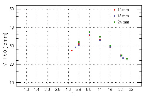

Jak dobitnie pokazała nam Tokina 10-17 mm uzyskiwanie dobrej jakości obrazów przy szerokim kącie widzenia, nawet gdy pozwolimy szaleć dystorsjom, jest bardzo trudne. W przypadku Sigmy 12-24 mm, która charakteryzuje się odwzorowaniem bezdystorsyjnym, choć kąt widzenia mniejszy, wcale nie jest ono łatwiejsze.
Sigma 12-24 mm f/4.5-5.6 EX DG Aspherical HSM - Rozdzielczość obrazu
Patrząc na powyższy wykres trzeba jednak stwierdzić, że konstruktorzy Sigmy zrobili wiele, abyśmy mogli być zadowoleni z tego obiektywu. Przebiegi funkcji MTF50 są podobne dla wszystkich ogniskowych i trzymają się na poziomie, który dla okolic maksymalnego otworu względnego możemy określić jako przyzwoity, a dla f/8 nawet jako sięgający bardzo dobrego. Choć wyraźnie trzeba zaznaczyć, że Sigmie daleko do jakości dobrej klasy "stałek" czy umiarkowanych zoomów z wyższej półki, które potrafią przekraczać poziom 40 lpmm. One dając nam wysoką rozdzielczość, nie dają jednak tak dużego pola widzenia.
