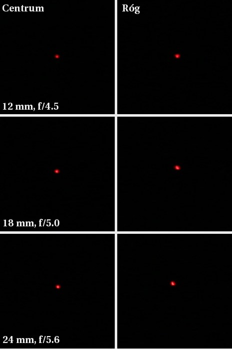

7. Koma i astygmatyzm
Ogromne przednie soczewki w połączeniu z przeciętnym światłem obiektywu dają w sumie dobrą korekcję komy. Nie jest ona idealna, bo obraz diody w rogach kadru odkształca się lekko od kołowego, ale trudno ten efekt nazwać wyraźnym.
Sigma 12-24 mm f/4.5-5.6 EX DG Aspherical HSM - Koma i astygmatyzm
Jeśli chodzi o astygmatyzm rozumiany jako średnią różnicę pomiędzy pionowymi a poziomymi wartościami funkcji MTF50, to sytuacja jest podobna do komy. Wada jest widoczna, lecz na niewielkim poziomie, który zmierzyliśmy na 7.3%. Warto przy tym zaznaczyć, że astygmatyzm jest wyraźnie mniejszy dla zakresu 18-24 mm niż dla 12 mm.
