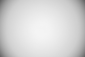

Zobaczmy najpierw, jak Sigma A 28-105 mm f/2.8 DG DN radzi sobie z winietowaniem na matrycy APS-C przy użyciu nieskorygowanego formatu JPEG. Odpowiednie miniaturki znajdują się poniżej.
A7R IIIa, APS-C, JPEG, 28 mm, f/2.8 A7R IIIa, APS-C, JPEG, 28 mm, f/4.0

Na ogniskowej 28 mm problem praktycznie nie istnieje. Na f/2.8 winietowanie sięga tylko 12% (-0.37 EV) i spada do zupełnie niezauważalnego poziomu 5% (-0.16 EV), gdy przymkniemy przysłonę do f/4.0.
Po zwiększeniu ogniskowej do 50 mm, uzyskane przez nas wartości są praktycznie identyczne i wynoszą 12% (-0.36 EV) oraz 5% (-0.14 EV), odpowiednio dla przysłon f/2.8 i f/4.0.
Minimalny wzrost omawianej wady widzimy dla ogniskowej 70 mm, gdzie na maksymalnym otworze względnym sięga ona 13% (-0.41 EV), natomiast na f/4.0 spada do 5% (-0.14 EV).
Z najwyższymi, ale wciąż bardzo małymi, wartościami mamy do czynienia na maksymalnej ogniskowej, gdzie na f/2.8 uzyskaliśmy wynik 18% (-0.59 EV). Natomiast na f/4.0 zmniejszył się on do tylko 5% (-0.16 EV).
Na matrycy APS-C testowana Sigma nie pokazuje więc praktycznie żadnych problemów z winietowaniem. Sprawdźmy teraz jak wygląda to na pełnej klatce.
