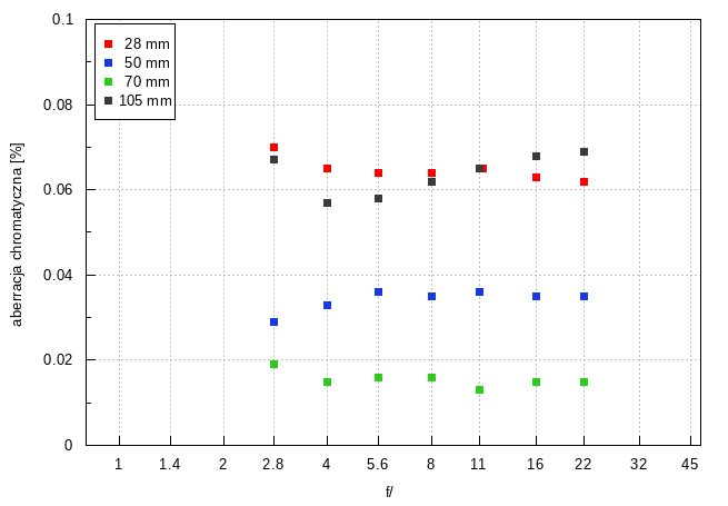

Zobaczmy teraz jak testowany obiektyw radzi sobie z korygowaniem poprzecznej aberracji chromatycznej. Poniżej mamy przebieg tej wady w zależności od ogniskowej i wartości przysłony odpowiednio dla brzegu matrycy APS-C oraz brzegu pełnej klatki.
Sigma A 28-105 mm f/2.8 DG DN - Aberacja chromatyczna i sferyczna
Jak widać, przebiegi grupują się tutaj na dwóch poziomach. W środku zakresu ogniskowych aberracja chromatyczna jest minimalna i praktycznie niedostrzegalna. To tłumaczy po części dlaczego właśnie środek zakresu ogniskowych notował najlepsze wyniki pod względem rozdzielczości na brzegu kadru.
Na krańcach zakresu ogniskowych poprzeczna aberracja chromatyczna wzrasta i momentami dociera do okolic 0.08%. Wciąż są to jednak górne obszary wartości małych i obiektyw nigdzie nie wchodzi tutaj nawet na poziom średni. To wszystko pozwala nam wystawić mu wysoką ocenę w kategorii korygowania omawianej wady.

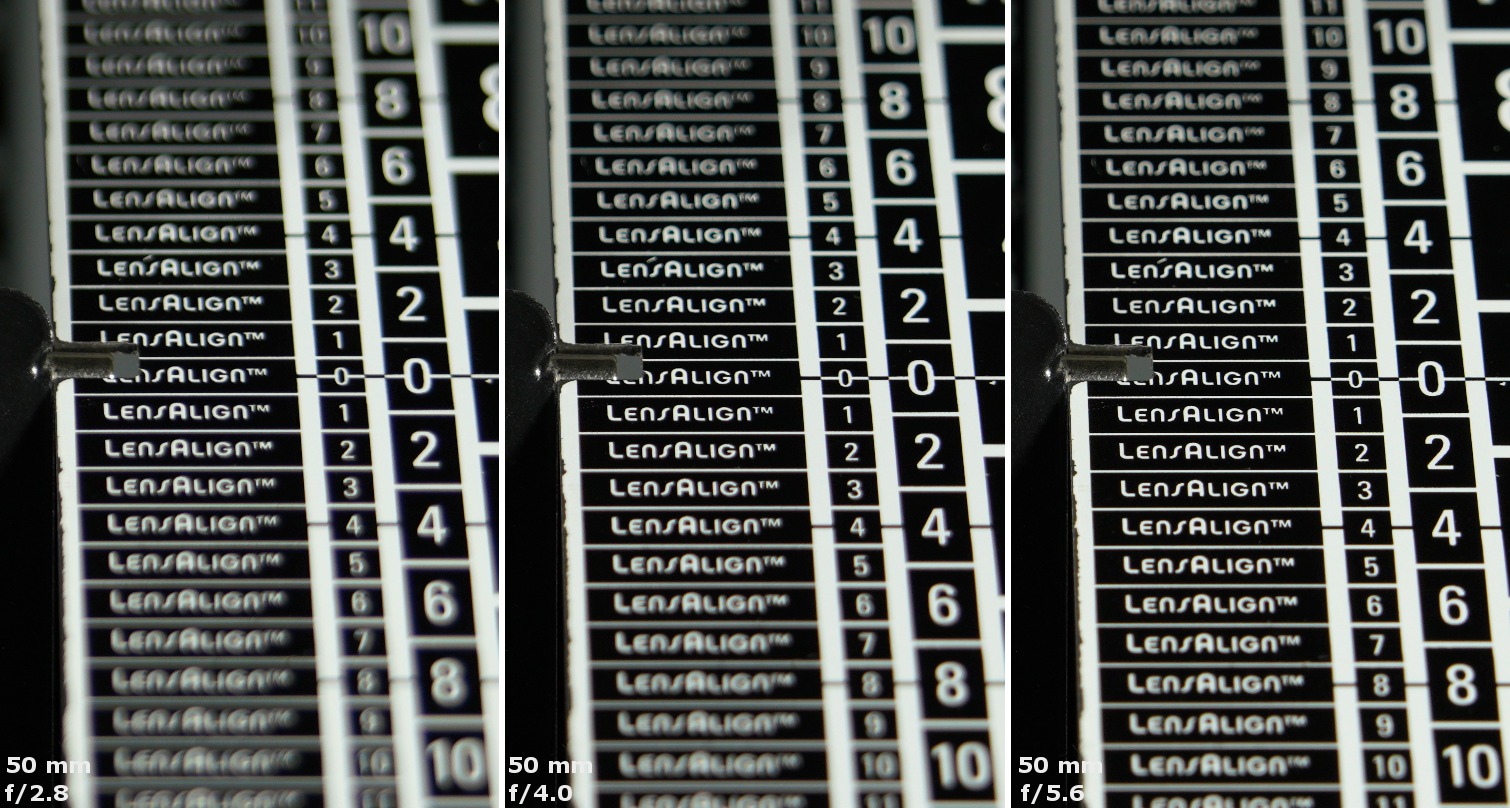

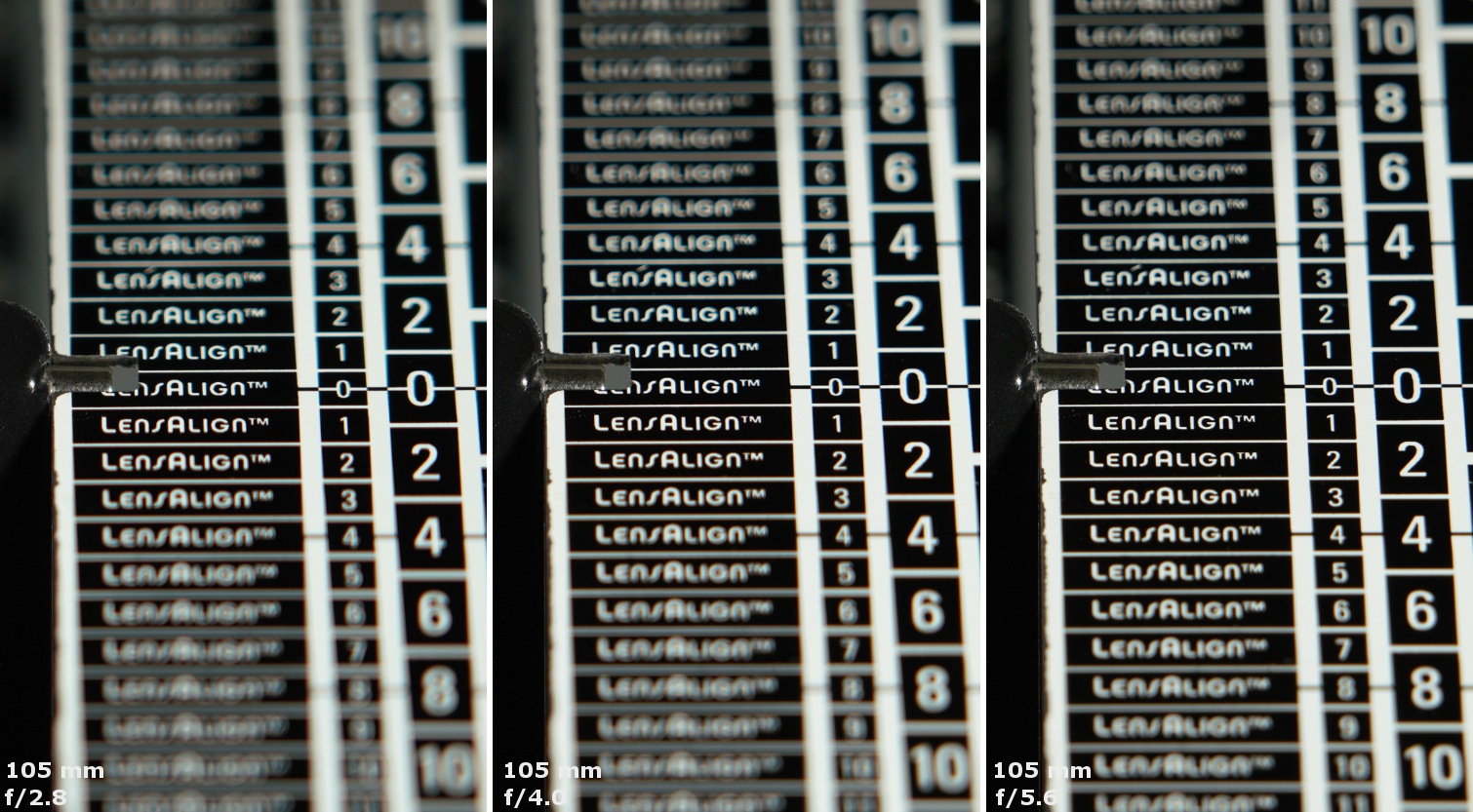

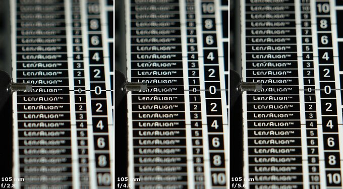

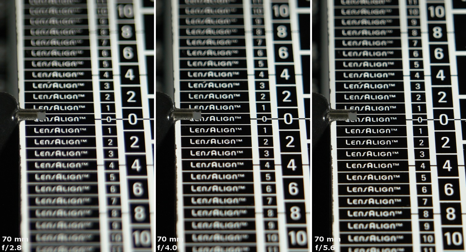

Aberracja sferyczna
Pierwsze zdjęcia z niniejszego rozdziału, szczególnie te wykonane na ogniskowej 70 mm, pokazują lekki efekt pływania ogniska. Co ciekawe, jest on wyraźniej widoczny po przejściu z ogniskowej f/4.0 do f/5.6, gdzie mamy do czynienia z zauważalnym przesunięciem głębi ostrości w kierunku fotografa.

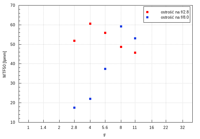

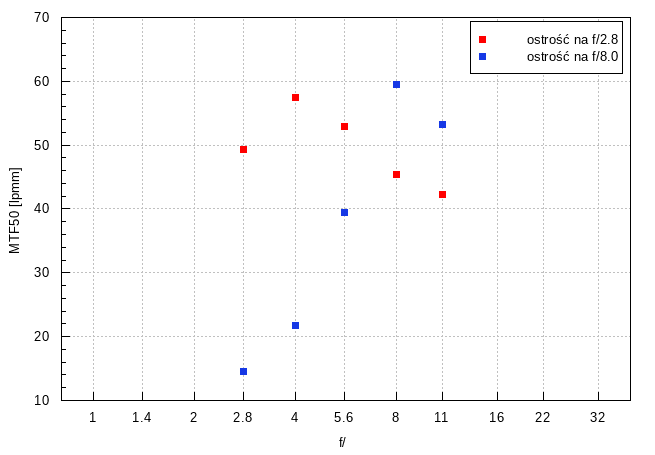

Aby przekonać się o tym, jak mocny jest omawiany efekt, zdecydowaliśmy się wykonać dokładniejszy test. Najpierw manualnie ustawiliśmy jak najlepszą ostrość na przysłonie f/2.8 i następnie przeprowadziliśmy pomiary na wyższych wartościach przysłony nie zmieniając położenia ogniska. Następnie powtórzyliśmy ten proces, ale tym razem ustawiając najlepszą ostrość na przysłonie f/8.0. Wyniki tych operacji dla ogniskowych 50 i 70 mm widać na poniższych wykresach.
W obu przypadkach przebiegi są podobne. Przy ostrości ustawianej na f/2.8, mamy najpierw zauważalny wzrost rozdzielczości po przejściu do przysłony f/4.0, ale przy dalszym przymykaniu głębia ostrości przesuwa się poza ustawiony przedział i obserwujemy bardzo szybki spadek osiągów. Ostrość ustawiona na f/8.0 daje dobre rezultaty dla tej przysłony oraz f/11.0, ale gdy zaczynamy mocniej otwierać przysłonę, pływanie ogniska powoduje błyskawiczny spadek MTF-ów. Mamy więc tutaj bardzo klasyczny i tym razem wymierny obraz poziomu aberracji sferycznej prezentowanej przez Sigmę A 28-105 mm f/2.8 DG DN. Jak już zdążyliśmy zauważyć, to właśnie ta wada powoduje, że testowany obiektyw nie był w stanie w centrum kadru osiągać wyników bliższych 75-80 lpmm.
