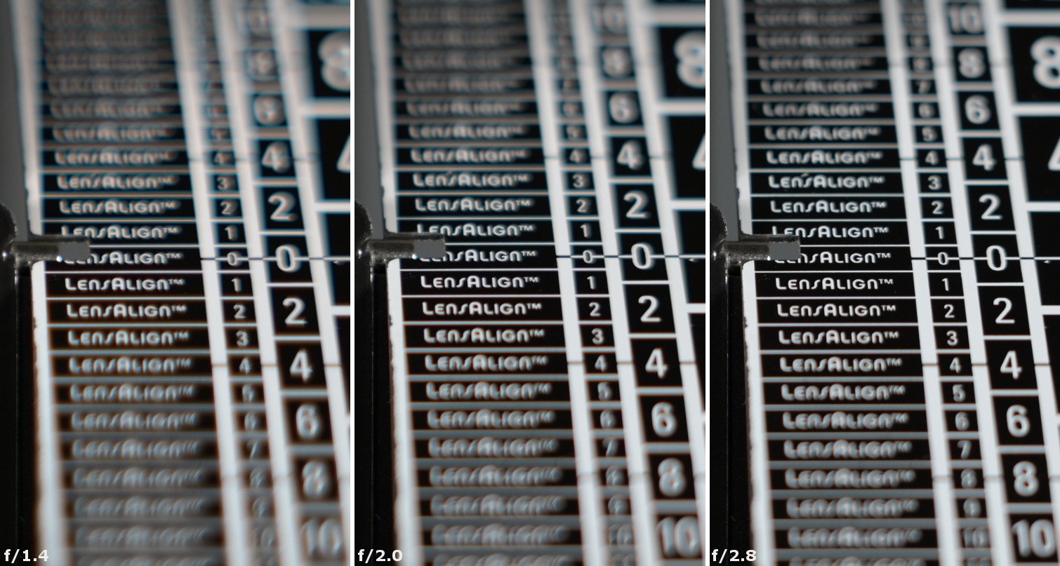

W konstrukcji optycznej Nikkora Z 50 mm f/1.4 nie znajdziemy żadnej soczewki wykonanej ze szkła niskodyspersyjnego. Byliśmy więc bardzo ciekawi jak obiektyw ten poradził sobie z korygowaniem aberracji chromatycznej.
Jeśli chodzi o jej podłużny wariant, nie daje się on mocno we znaki. Na przysłonach f/1.4 i f/2.0 można jednak dojrzeć lekkie zabarwienie obrazów pozaogniskowych, które znika dopiero na f/2.8. Na szczęście nie jest to efekt duży.

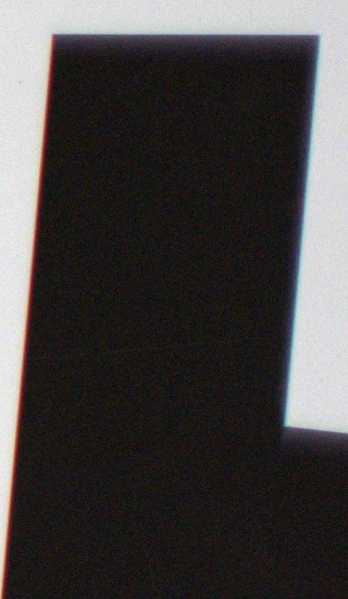

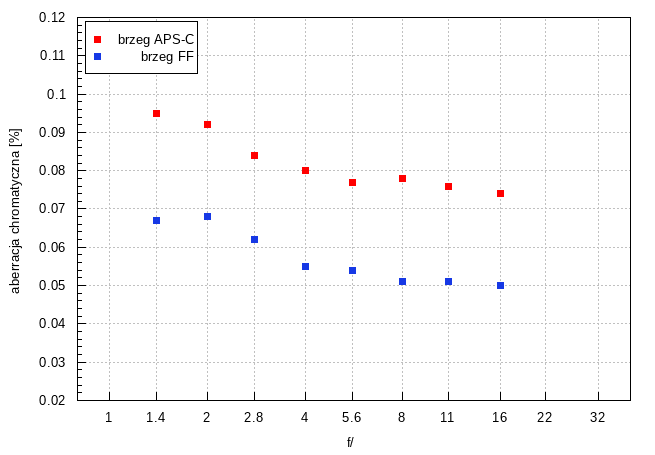

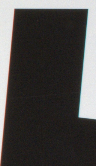

Sprawdźmy teraz jak wygląda sprawa korygowania poprzecznej aberracji chromatycznej. Odpowiedni wykres znajduje się poniżej.
Nikon Nikkor Z 50 mm f/1.4  - Aberacja chromatyczna i sferyczna
Co ciekawe, wyniki obserwowane na brzegu matrycy APS-C/DX są tutaj wyższe niż na brzegu pełnej klatki. To po części tłumaczy fakt, dlaczego do przysłony f/2.8 włącznie wyniki rozdzielczości na brzegach obu detektorów były do siebie bardzo podobne. Na szczęście, na brzegu pełnej klatki omawiana aberracja nie wychodzi poza poziom mały, natomiast na brzegu matrycy APS-C/DX nie przebija wartości średnich, więc powodów do narzekań nie mamy tutaj prawie wcale.
Nikon Z7, 50 mm, RAW, f/1.4 Nikon Z7, 50 mm, RAW, f/16.0

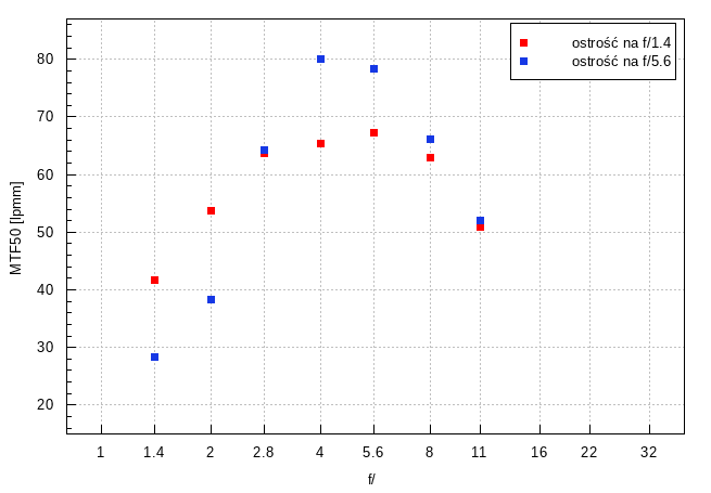

Aby przekonać się o tym, jak mocny jest ten efekt, zdecydowaliśmy się wykonać dokładniejszy test. Najpierw manualnie ustawiliśmy jak najlepszą ostrość na przysłonie f/1.4 i następnie przeprowadziliśmy pomiary na wyższych wartościach przysłony nie zmieniając położenia ogniska. Następnie powtórzyliśmy ten proces, ale tym razem ustawiając najlepszą ostrość na przysłonie f/5.6. Wyniki widać na poniższym wykresie.
Gdyby obiektyw był pozbawiony aberracji sferycznej, oba przebiegi, w granicach błędów pomiarowych, byłyby bardzo podobne do siebie. Tutaj takie nie są i to już ostatecznie potwierdza fakt, że Nikkor Z 50 mm f/1.4 słabo radzi sobie z korygowaniem aberracji sferycznej.
