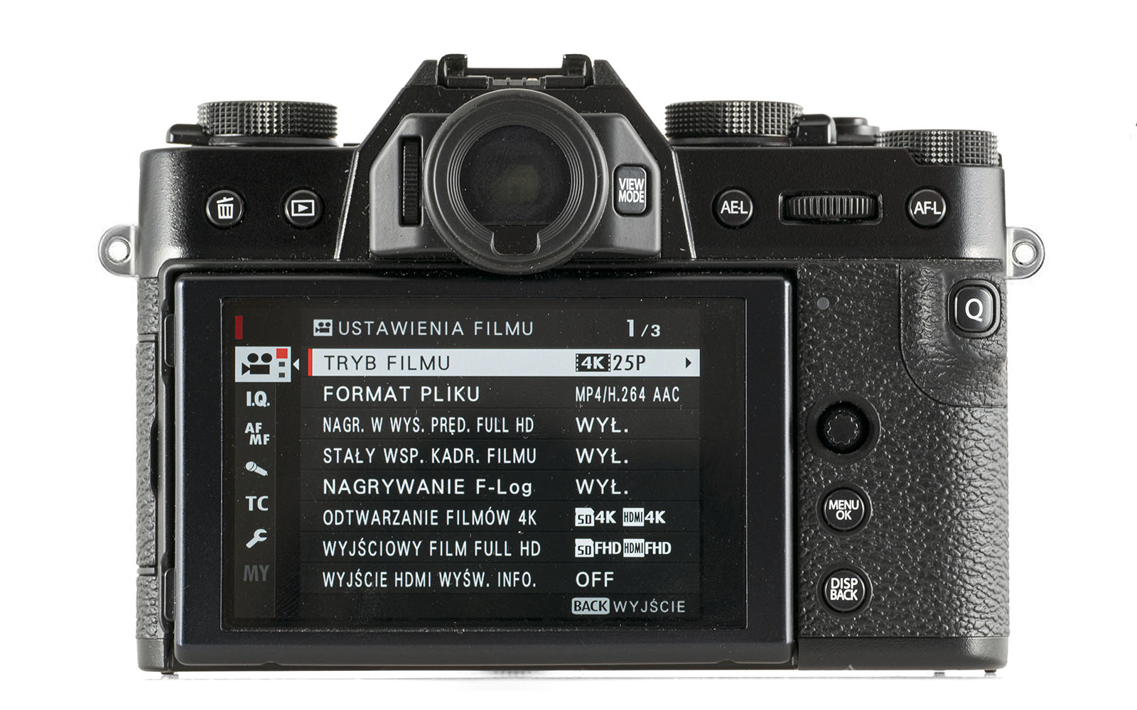

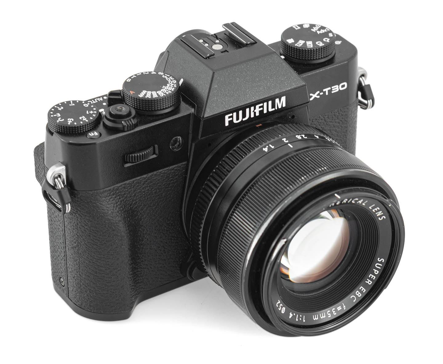

Nieco gorzej jest jeśli chodzi o ergonomię. Po pierwsze, jest ona ewidentnie zoptymalizowana pod fotografię. Oczywiście trochę trudno mieć o to pretensje, w końcu to jednak aparat fotograficzny, ale wiele innych konstrukcji potrafi połączyć ergonomię fotograficzną z filmową. W przypadku omawianego aparatu problemem jest na przykład wyprowadzenie na koło nastaw czasu migawki, czyli parametru, który przy filmowaniu zmienia się stosunkowo rzadko. Lepiej sprawdziłoby się kółko na przykład z czułością.
Drugi problem dotyczy rozmiaru korpusu - jest on dość kompaktowy, przez co kiepsko leży on w ręce (zbyt mały grip). Również niektóre elementy sterujące są z tego powodu odrobinę zbyt małe. Obsługa kółek sterujących czy umieszczonego na górnej ściance przycisku Fn (który podczas testu przypisany był do zmiany czułości ISO) nie jest komfortowa dla osób posiadających większe palce.
