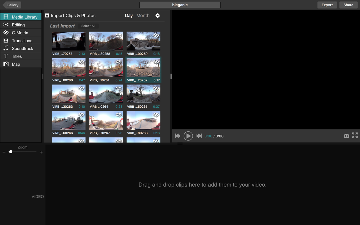

Zaimportować filmy do biblioteki programu można na dwa sposoby - podłączając kamerę za pomocą kabla USB, lub korzystając z czytnika kart pamięci. W obu przypadkach, program "rozpozna" kamerę. Wybrać również możemy docelowe miejsce zapisu klipów. Pliki są prezentowane chronologicznie, z możliwością ich posortowania względem konkretnego dnia lub miesiąca.
Garmin VIRB 360 - przegląd możliwości kamery sferycznej - Możliwości programu VIRB EDIT
Moduł edycji filmu jest przejrzysty i składa się z następujących opcji:

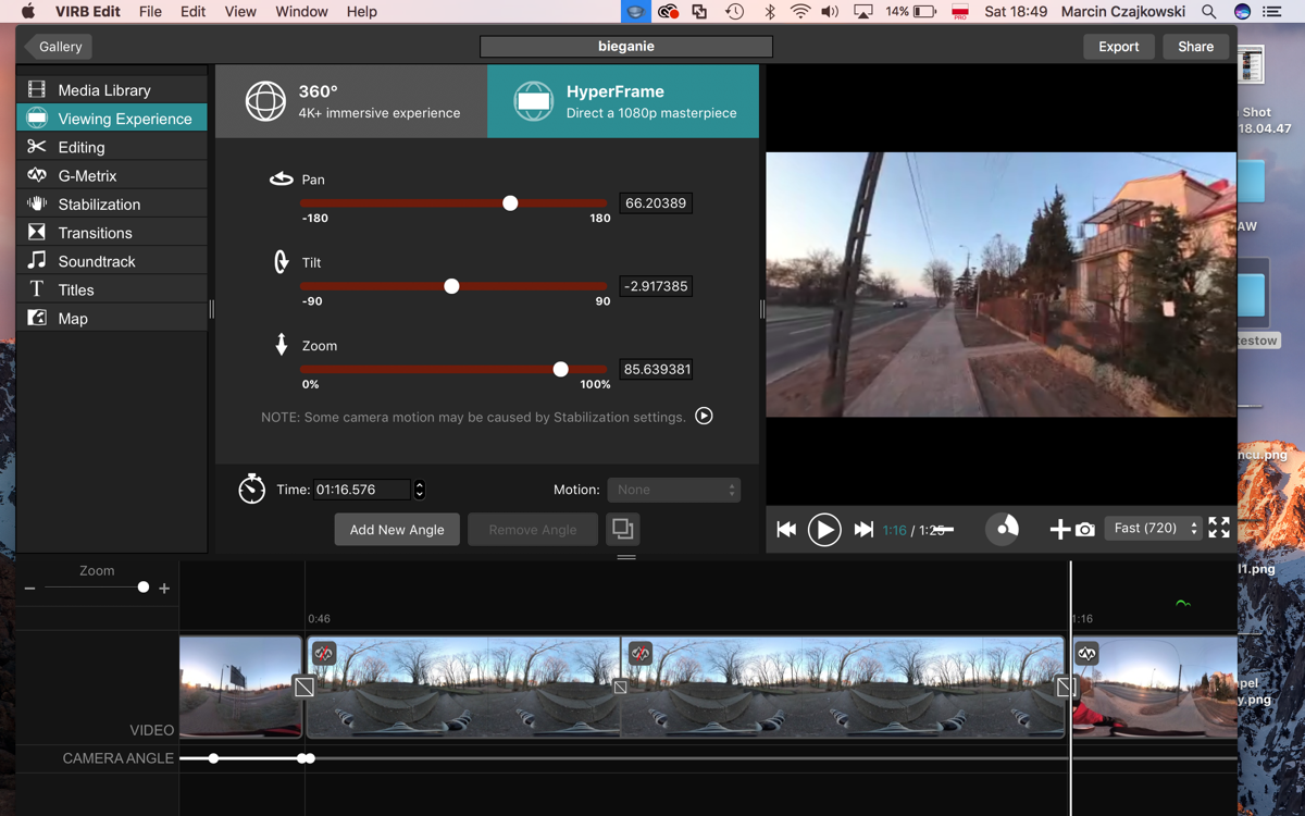

Skoro już wspomniałem o ujęciach HyperFrame warto szerzej omówić tę opcję. Osobiście uważam, że jest to najciekawsza funkcja kamer sferycznych. Przynajmniej dopóki wszyscy nie przesiądziemy się na gogle rzeczywistości rozszerzonej. A i nawet wtedy, trochę bez sensu jest ciągłe rozglądanie się po filmie dłuższym niż kilka minut. Zamiast takiego filmu Garmin proponuje "wirtualnego kamerzystę" pod nazwą HyperFrame. W teorii - efekt jest możliwy do uzyskania dowolną kamerą tego typu. W praktyce jednak, tylko Garmin dostarcza ze swoim produktem darmowe oprogramowanie, które pozwala na jego łatwą implementację.
Skorzystanie z HyperFrame jest bardzo proste - wystarczy wybrać drugą opcję z menu po lewej stronie, za pomocą kilku suwaków (lub przeciągnięć myszki na podglądzie) zmienić kadr, zapisać go i... już. Obecność efektu widoczna będzie na osi czasu projektu w formie kropki, którą możemy przesuwać. Widać to dobrze na poniższym zrzucie ekranu. Za pomocą HyperFrame uzyskać można na przykład efekt planety, pokazany na filmiku. Dodatkowo, ustawić możemy przejście pomiędzy kolejnymi ujęciami - płynne, lub jego brak.

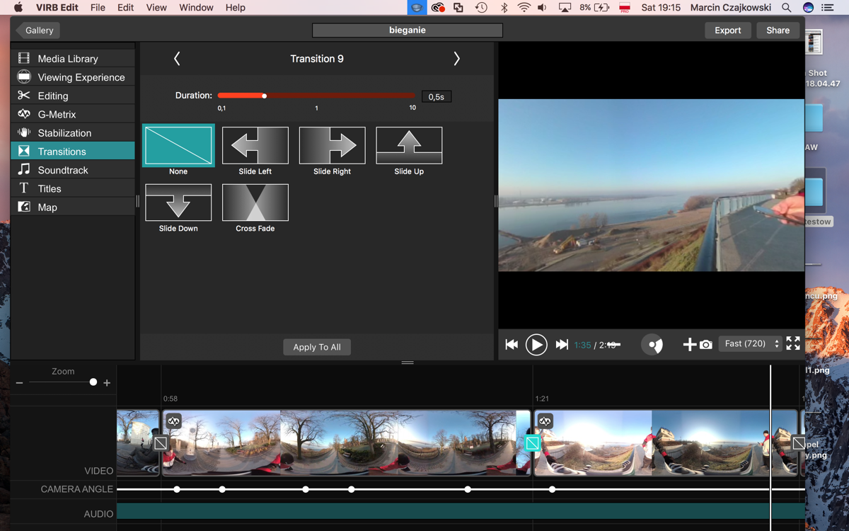

Przejścia można również zmieniać między kolejnymi klipami, do wyboru jest kilka interesujących opcji. Podczas montowania filmu z tego rozdziału skorzystałem z nich kilkukrotnie. Problemem okazało się zastosowanie płynnego przejścia między klipami, kiedy ustawione mamy na nich inne kąty widzenia obiektywów - wygodniej wtedy wyeksportować pojedynczy klip i dodać go ponownie do biblioteki.
