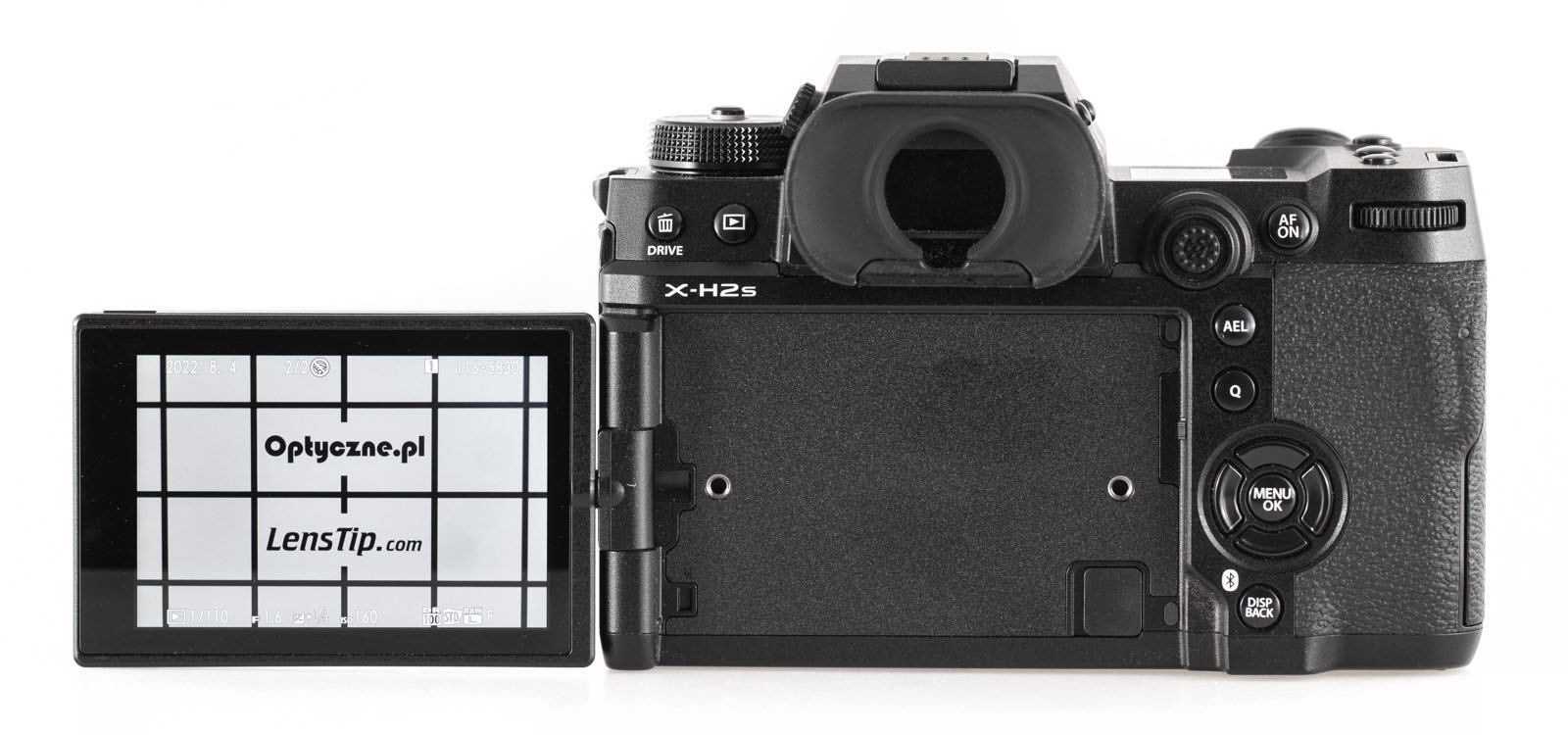

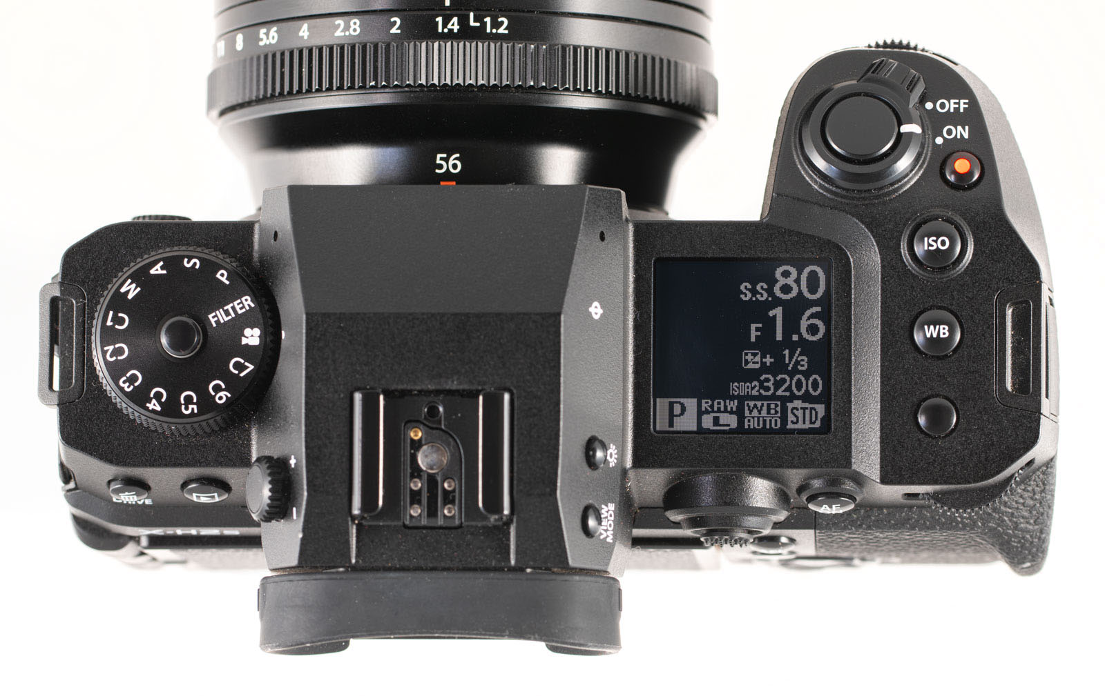

Pod względem ergonomii testowany aparat odchodzi od tego, do czego przyzwyczaiła nas większość korpusów Fujifilm, na jego górnej ściance nie znajdziemy bowiem pokręteł do ustawiania czasu naświetlania czy czułości ISO. Zamiast tego, do dyspozycji użytkownika oddano przednie i tylne pokrętło wielofunkcyjne oraz lubiane przez filmowców dedykowane przyciski do zmiany czułości ISO oraz balansu bieli na górnej ściance. Fani retro stylistyki w aparatach Fujifilm mogą nie być tymi zmianami zachwyceni, ale z punktu widzenia filmowania uznajemy taki układ elementów sterujących za wygodniejszy w obsłudze.
Poza przyciskami i pokrętłami, pozytywny wpływ na ergonomię ma także obecność dotykowego ekranu oraz możliwość zaprogramowania funkcji części przycisków a także zawartości dotykowego menu. Jedyne zastrzeżenie, jakie mamy do ergonomii testowanego aparatu, dotyczy wielkości przycisku do uruchamiania i zatrzymywania nagrywania - mógłby być nieco większy.

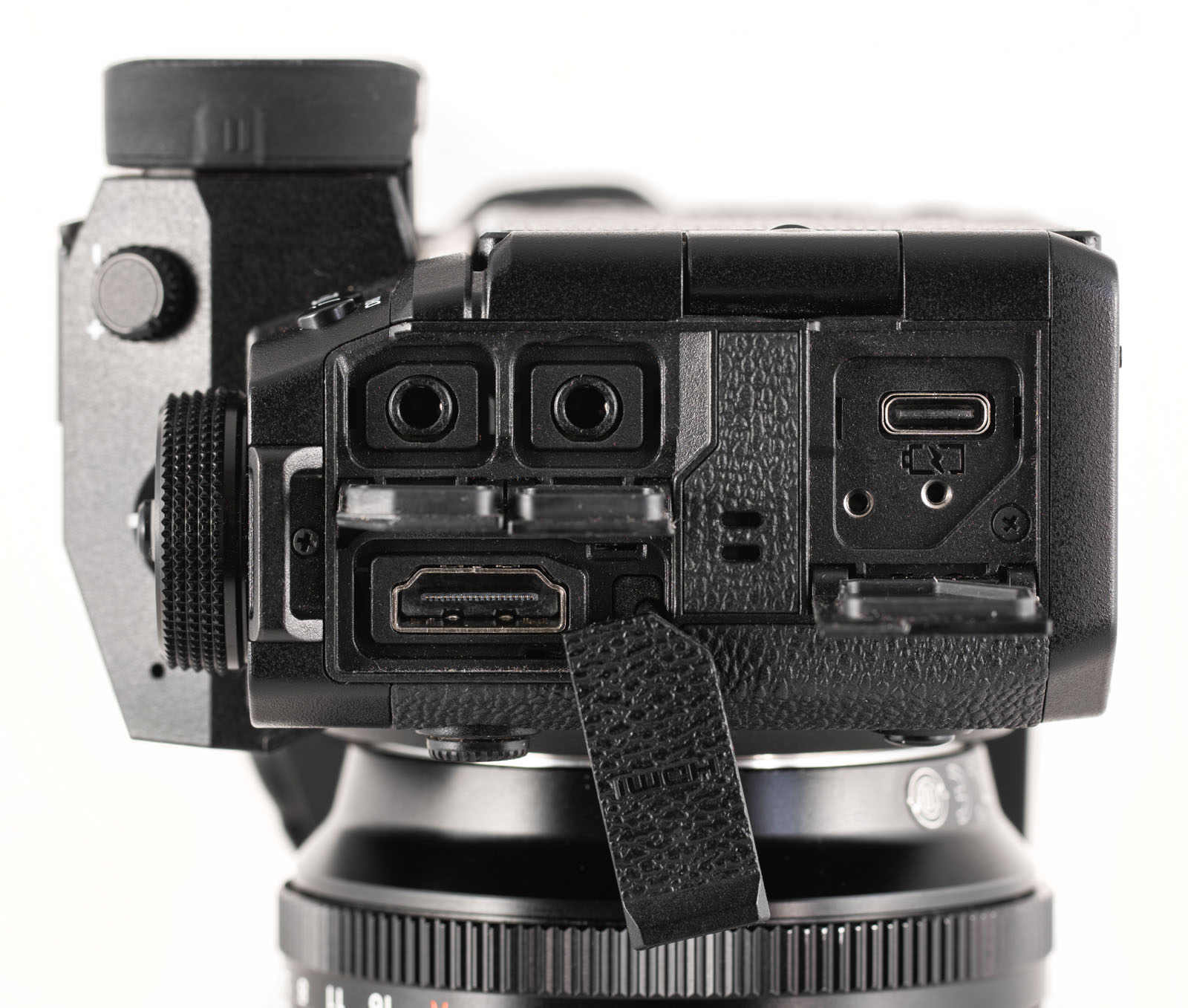

Jeśli chodzi o złącza sygnałowe, Fujifilm X-H2S oferuje typowy zestaw złącz potrzebnych przy filmowaniu, czyli:
- złącze USB 3.2 gen 2x1 typu C,
- pełnowymiarowe wyjście HDMI typu A,
- wejście mikrofonu stereo mini jack o średnicy 3.5 mm,
- wyjście słuchawek stereo mini jack o średnicy 3.5 mm.

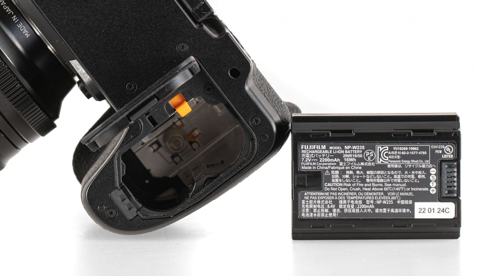

Testowany aparat zasilany jest akumulatorem litowo-jonowym NP-W235 oferującym pojemność 2200 mAh przy napięciu 7.2 V, co przekłada się na niecałe 16 Wh energii. Podczas studyjnego testu pełna bateria wystarczyła na nagranie 2 godzin i 23 minut materiału w 4K w 25 kl/s. To dobry wynik, do którego trudno mieć zastrzeżenia.
Podczas testu na ekranie aparatu wyświetlił się komunikat o wysokiej temperaturze, ale korpus nie wyłączył się i kontynuował nagrywanie. Oznacza to, że przy pracy w 6.2K lub w 4K w 50-100 kl/s ryzyko przegrzania istnieje. Na szczęście producent pomyślał o tym zawczasu i zaoferował akcesoryjny moduł chłodzący do aparatu. Niestety nie został on dostarczony do redakcji wraz z aparatem, więc nie mieliśmy możliwości sprawdzenia jego skuteczności oraz głośności.

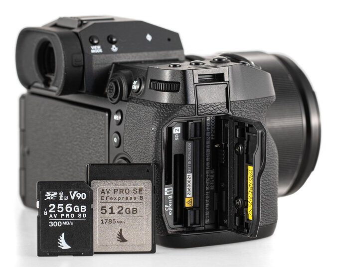

Fujifilm X-H2S oferuje jedno gniazdo na karty CFexpress typu B oraz jedno gniazdo na karty SD/SDHC/SDXC kompatybilne ze standardem UHS-II. Oczywiście oznacza to, że najbardziej wymagające jeśli chodzi o przepływność strumienia danych formaty zapiszemy jedynie na karcie CFexpress. Na szczęście dotyczy to jedynie zapisu w kodeku Apple ProRes. Przy korzystaniu z H.264 lub H.265, nawet w wariancie 720 Mbit/s (najwyższa dostępna przepływność dla tych kodeków), aparat jest w stanie zapisać materiał także na karcie SD/SDHC/SDXC, o ile tylko ta ostatnia spełnia standard prędkości zapisu V90. Powoduje to, że w większości sytuacji ograniczenie zapisu do jednego rodzaju nośnika nie będzie nam doskwierać i będziemy mogli korzystać z oferowanej przez aparat opcji zapisu na obie karty jednocześnie.

Testowany aparat oferuje wizjer elektroniczny o rozmiarze 0.5 cala, wykonany w technologii OLED. Oferuje on powiększenie 0.8x (ekwiwalent dla pełnej klatki) oraz rozdzielczość 5.76 mln punktów (ok. 1600 x 1200 pikseli). Korekcja dioptrii jest możliwa w zakresie od -5 do +3, a punkt oczny umieszczono w odległości 24 mm. W praktyce z wizjerem pracuje się bardzo dobrze. Obraz jest wystarczająco duży i szczegółowy, a okolice wizjera dobrze wysłonięte przed światłem z zewnątrz.
Jeśli chodzi o ekran, to X-H2S oferuje w pełni rozkładany do boku, 3.0-calowy (proporcje 3:2), dotykowy, kolorowy ekran TFT LCD o rozdzielczości 1.620.000 punktów (ok. 900 x 600 px). Z ekranem pracuje się komfortowo nawet przy manualnym ustawianiu ostrości, a do jakości działania mechanizmu dotykowego nie mamy zarzutów.
Jeśli chodzi o narzędzia wspomagające pracę operatora, to na pokładzie znajdziemy najprzydatniejsze w pracy udogodnienia takie jak focus peaking, powiększenie fragmentu kadru (niestety niedziałające w czasie nagrywania), czy programowalną zebrę. W tak zaawansowanym korpusie przydałoby się nieco więcej (np. monitor kształtu fali czy wektoroskop), choć nawet w obecnej wersji da się w miarę komfortowo pracować.
