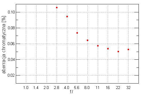

5. Aberracja chromatyczna
Jeśli chodzi o korekcję poprzecznej aberracji chromatycznej, to nie mamy większych powodów aby na nią narzekać. Jej wpływ da się zauważyć dla przysłon f/2.8 i f/4.0, gdzie trzyma się ona na poziomie średnim pochodząc momentami pod duży, ale sytuacja znacznie poprawia się po przymknięciu otworu do f/5.6 lub jeszcze mniejszego.
Sony 50 mm f/2.8 Macro - Aberracja chromatyczna
