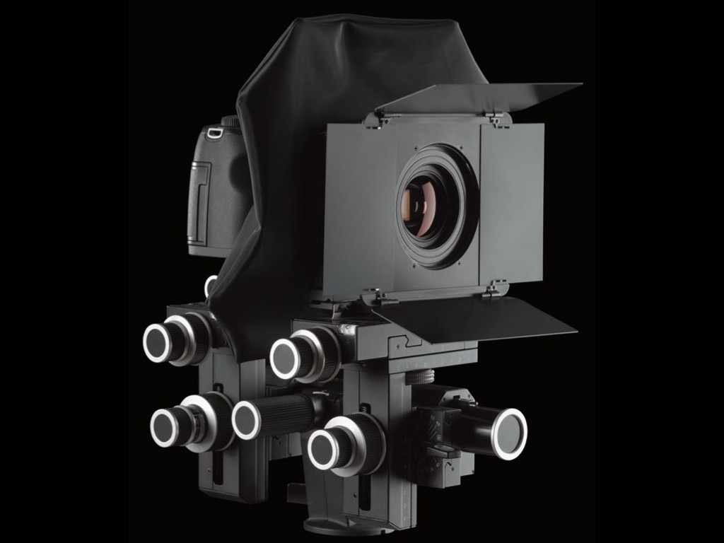

Sinar p-MF-L
Firma Sinar Photography wprowadziła do oferty nowy aparat Sinar p-MF-L, dzięki któremu użytkownicy systemu Leiki będą mogli połączyć zalety średnioformatowego korpusu cyfrowego Leica S z kreatywnymi możliwościami oferowanymi przez aparat na ławie optycznej oraz ekstremalnie wysoką jakością obrazu obiektywów Sinaron Digital High Resolution.
Obiektywy Sinaron Digital High Resolition gwarantują uzyskanie ekstremalnie wysokiej jakości obrazu niedostępnej dla obiektywów projektowanych dla systemów „lustrzankowych”, gdzie konstrukcja optyczna różnych obiektywów musi być dostosowana do wymagań uwzględniających konstrukcję korpusu, a powstając w wyniku tego wady optyczne mogą być usunięte jedynie na drodze programowej korekcji obrazu. Możliwa jest współpraca z obiektywami Sinaron Digital HR z zakresu ogniskowych 90–210 mm.
Do aparatu można podłączyć także dowolny obiektyw wielkoformatowy przykręcony do płytki systemu Sinar 100 mm. Duże pole krycia takich obiektywów umożliwia pracę w technice „macroscaning” – fotograf wykonuje kilka zdjęć składowych przesuwając równolegle w pionie i poziomie tylny standard z korpusem lustrzanki, a następnie łączy je w jeden obraz przy użyciu programu graficznego (technika przypomina składanie z mniejszych arkuszy plakatów na bilbordach). W efekcie powstaje obraz o rozdzielczości przewyższającej rozdzielczość matrycy lustrzanki.
- Funkcje aparatu Leica S są w pełni zintegrowane z oprogramowaniem Sinar Capture Flow, dzięki czemu możliwe jest sterowanie z poziomu komputera i zapisywanie zdjęć bezpośrednio na jego twardym dysku.
- Funkcja podglądu na żywo wraz z cyfrową lupą (focus indicator) umożliwiająca szybkie i precyzyjne ustawienie ostrości.
- Specjalny uchwyt umożliwiający zmianę orientacji kadru z poziomej na pionową bez konieczności odpinania korpusu aparatu od ławy optycznej.
- Korpus lustrzanki został umieszczony dokładnie w osiach optycznych, zarówno pionowej jak i poziomej, dzięki czemu możliwe jest pełne wykorzystanie zalet aparatu na ławie optycznej (przesuwy, pokłony i obroty standardów).
- Dostęp do szerokiego zestawu akcesoriów jak dodatkowe miechy, filtry, osłony przeciwsłoneczne oraz kompendia.
- Conversion set Sinar p3/ p3 MF-L
- Conversion set Sinar p2/ p3 MF-L

Ciekawe jaki będzie maksymalny tilt/swing/shift/rise/fall zanim pojawi się winietowanie komory lustra. Leica lepiej by zrobiła jakby wykastrowała S2 z modłułu wizjera/lustra.

@dan - na obrazku widać, że i body i obiektyw możesz pochylić o 20 stopni. Pytanie kiedy puszka zacznie zasłaniać.

No właśnie, ciekawe ile z tych 20mm można wykorzystać.

Dan i twoje ciekawe jaki będzie maksymalny tilt/swing/shift/rise/fall.
Wyobraż sobie człowieku aparat mieszkowy 4x5 gdzie obiektyw 90mm daje kąt odpowiadający 23mm dla FF35 z nadwyżką na tilty i shifty. I teraz wyobraż sobie, że zamiast matówki masz przesuwalną płytę na której zamocowany jest aparat cyfrowy bez optyki. I przesuwasz ten aparat pokrywając cały format 4x5 ze wszelkimi tiltami i shiftami.

Nic nie muszę sobie wyobrażać bo mam 90-kę (Rodenstock Grandagon-N 90/4.5) kamerę do niej, kilka innych obiektywów i.. cały czas robię tym sprzętem zdjęcia komercyjne (na negatywach). Poza tym nie neguję, nie krytykuję, tylko głośno myślę :)
Trudno jest ocenić dostępny zakres pochyłów na S2, bo standardy w tym "nowym" Sinarze p MF-L wyglądają identycznie jak w analogowym P2 (i zbudowanym na jego podstawie P3). Czyli zakres ich ruchów jest dużo większy niż potrzebny do cyfry (przydaje się tylko to łączenia wielu ekspozycji przy przesuwach na tylnym standardzie). Nadal nie wiadomo, czy ta kombinacja ma sens, a konkretnie czy zbyt szybko winietująca komora lustra nie ogranicza użyteczności. Za cenę S2 można mieć dobrą, w miarę świeżą przystawkę (używaną rzecz jasna), która będzie miała fizycznie większą matrycę i na pewno pozwoli na bardziej radykalne ruchy (+ szersze obiektywy, ale akurat ten aparat nie do nich jest stworzony). Być może jest to trochę marketingowy pomysł Leiki na zwiększenie sprzedaży S2 i powalczenie w tym segmencie rynku z producentami przystawek.
