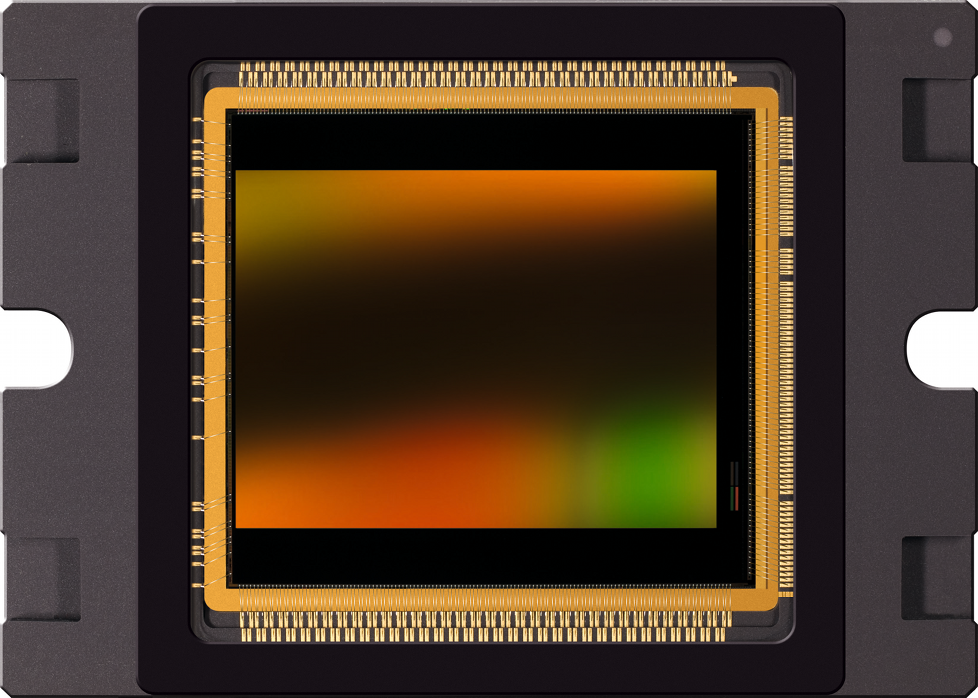

Belgijski producent matryc światłoczułych, firma CMOSIS, stworzyła 12-megapikselowy sensor, który jest w stanie nagrywać obraz wideo przy prędkości 300 kl/s oraz rozdzielczości 4K (4096×3072). Matryca przeznaczona jest do zastosowań przemysłowych, takich jak systemy wizyjne, czy transmisje telewizyjne.
Sensor nosi oznaczenie CMV12000 i oferuje 8-0, 10- oraz 12-bitowe przetwarzanie i współpracuje z globalną migawką. Pojedynczy piksel ma rozmiar 5.5×5.5 µm, natomiast cała matryca jest formatu APS-C. Może pracować w szerokim zakresie temperatur (od −30 do +70°C), co czyni ją szczególnie użyteczną do wymagających zastosowań przemysłowych. Producent przekonuje także, że układ charakteryzuje się niskimi szumami i stratami energii, a także szerokim zakresem tonalnym. Pobór energii można kontrolować dynamicznie gdy korzystamy z niższych prędkości rejestracji.

Coś tu jest nie tak. Filmowanie 4k to 4096 (czasem upraszczane do 3840) na 2160 i proporcjach 16/9. Tu widać, że matryca ma format 4/3 zatem nie APS-C. Oczywiście od przybytku głowa nie boli, ale warto by było uściślić te wymiary.

Jak się nawet zmierzy proporcje na rysunku to rzeczywiście jest 4/3. Na stronie producenta jest napisane "optical format APS-like" a nie APS-C. Czyli pewnie długość przekątnej odpowiada rozmiarowi APS. A jeśli chodzi o rozdzielczość K to są różne standardy. Nazwa 4K dotyczy rozdzielczości w poziomie.

Widzę, że kolega miał problemy z podzieleniem 4096 na 3072 i wychodzi 3/2...
Z obliczeń wychodzi, że przekątna jest niemalże równa przekątnej matrycy APS-C. Czyli chodziło o to, żeby zmieściło się w tym samym kole.
Matryca ma proporcje 4:3, ale nigdzie nie zostały określone jej dokładne wymiary. Według mnie, aby zachować zgodność z APS-C krótszy bok musi odpowiadać standardom APS-C.

Są podane rozmiary pojedynczego piksela. Moim zdaniem ważniejsza jest przekątna niż jeden z boków.

Miałem na myśli, że przekątna jest ważniejsza w tym przypadku, czyli w określeniu rozmiaru matrycy jako "optical format APS-like". Bo raczej sama długość mniejszego boku jak proponuje noworries nie zbliżyłaby tej matrycy do standardu APS-C. Zresztą tu pojawia się określnie "optical format", który wyrażany jest właśnie w długości przekątnej. Chodziło pewnie o to, żeby przy proporcjach 4/3 wpisać się w koło obrazowe obiektywów pod APS-C.
