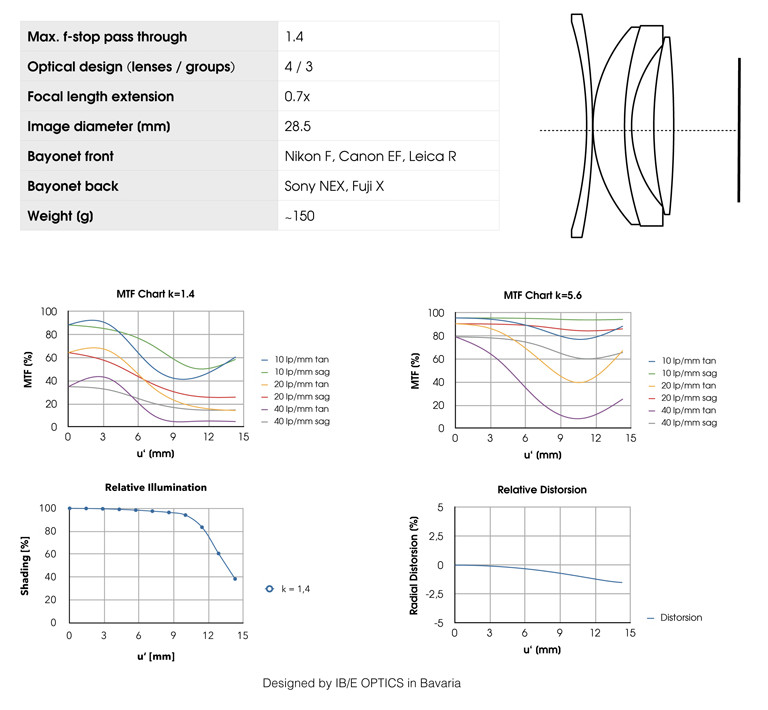

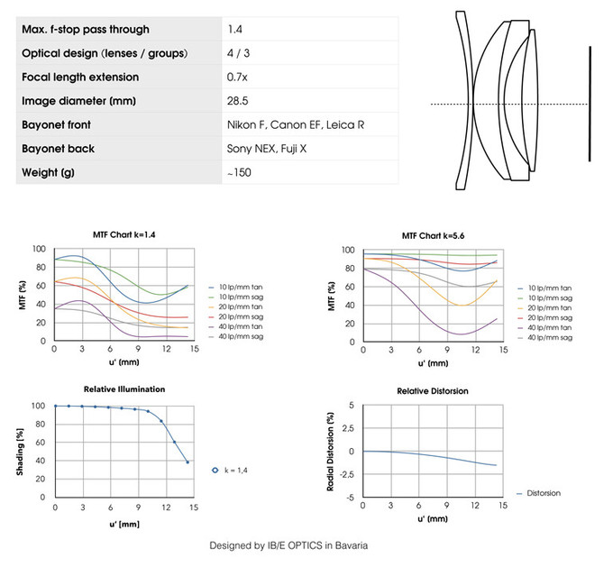

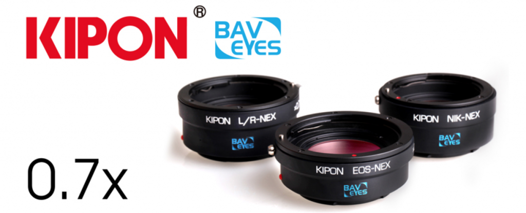

Firma Kipon i IB/E Optics zaprezentowała reduktor ogniskowej Baveyes, charakteryzujący się krotnością 0.7x i przeznaczony do aparatów Sony z bagnetem E oraz Fujifilm X. Konwerter umożliwia podłączenie obiektywów z mocowaniem Canon EF, Nikon F oraz Leica R.
Konwerter składa się z 4 elementów w 3 grupach i waży 150 g. W sprzedaży pojawi się w styczniu przyszłego roku w przybliżonej cenie wynoszącej 300 $.
