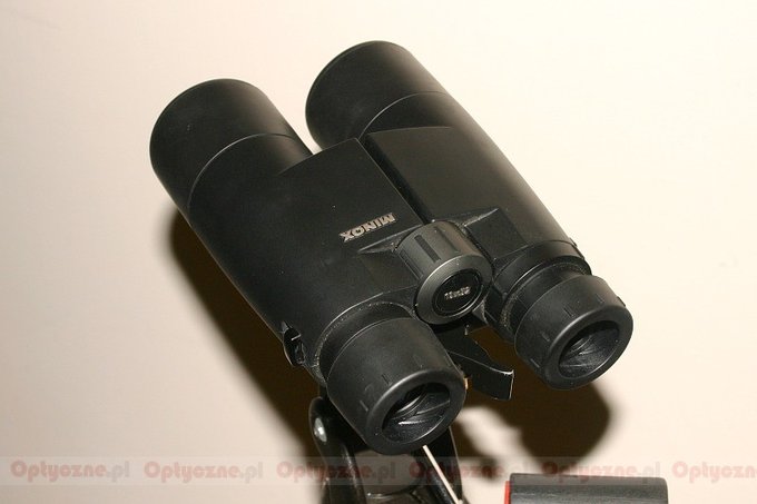

Minox BD 10x52 BR asph - test lornetki
Lekki aluminiowy korpus jest pokryty najwyższej klasy gumą i specjalnym
plastikiem, co zapewnia lornetce niewielkie rozmiary i wagę oraz pozwala
pracować komfortowo w temperaturach od -10 do +45 stopni C.
Dwuelementowy obiektyw achromatyczny współpracuje z pryzmatami ze szkła BaK-4 ustawionymi w systemie dachowym. Okulary są czteroelementowe z soczewkami ułożonymi w trzech grupach.
Wszystkie granice powietrze-szkło są pokryte opatentowanymi powłokami wielowarstwowymi M*. Na pryzmatach dodatkowo znajdują się powłoki fazowe.
Lornetki Minox BD BR są odporne na pył i wodoodporne do 5 metrów, a także wypełniane argonem.

| Obudowa | Kompaktowa i solidna. | 7.5 / 8.0 pkt | ||||
| Ogniskowanie | Płynnie i równo. Niewygodne ogniskowanie prawego okularu. | 4.8 / 5.0 pkt | ||||
